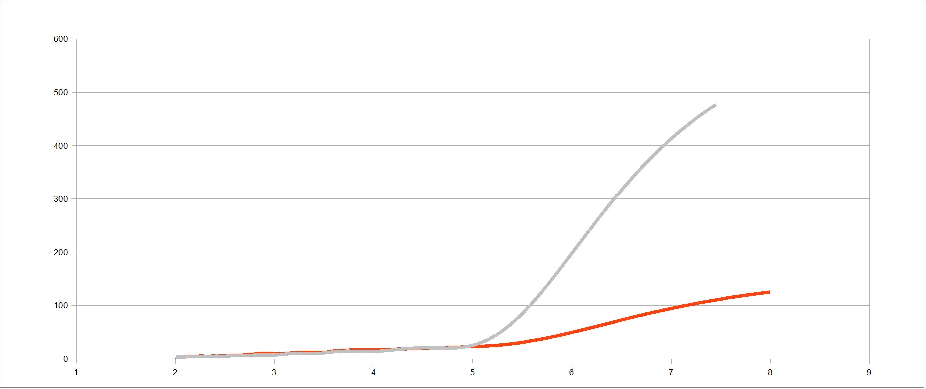

Czy ten ułamek węzła był wart ryzyka?
Ten ułamek to było kilka procent różnicy w średniej ale zapewne dużo więcej w okresach szybkich. Oznaczał zmniejszenie ryzyka. Skrócenie długiego rejsu. Zwiększenie możliwości wyboru trasy i unikania sztormów.

Tyle, że do Hornu ta średnia prędkość wynosiła 4.9 kn i to z ciszami równikowymi po drodze.
Zaniedbanie tej skromnej różnicy nie świadczy... o jednym albo o drugim. Oszczędzę doprecyzowania.
A nie mówiłem...
Ciekawe o czym świadczy zaniedbanie skromnej wiedzy o tym, ile wynosi prędkość wypornościowa dla jachtu o takiej długości...
Tradycyjnie wyliczano by ją na trochę ponad 6 węzłów, ale owszem, jest to wartość zawyżona. W rzeczywistości gwałtowny wzrost oporów falowych zaczyna się nieco powyżej 5 węzłów. O, tak to wygląda.
opory_porown.jpg [ 43 KiB | Przeglądane 5675 razy ]
Dla dwóch kadłubów o długości Puffina. Jeden "szybki", o wyporności 1.5 tony, specjalizowany do przekraczania prędkości wypornościowej. Drugi dwa razy cięższy (3 tony), optymalizowany do żeglugi poniżej tej prędkości.
Do nieco ponad 5 węzłów opory są identyczne.
Gdyby Szymon faktycznie miał żeglować - umownie mówiąc - w stylu jachtów klasy IMOCA, musiałby (w przeliczeniu na długość jachtu) osiągać średnią prędkość nie 4.5, nie 5, ale 9 węzłów.
Gdyby w tym celu chciał mieć jacht o proporcjach ciężaru do długości takich jak IMOCA, musiałby zmieścić się w wyporności 350kg.
To proste przeliczenie daje pojęcie, co na trasie wokółziemskiej oznacza "lekki jacht ślizgowy" i jak daleko jest ten zakres od realiów żeglugi na małych jednostkach.
To co zrobił Szymon to nie było wykorzystanie nowych możliwości, jakie rzekomo daje nowa generacja lekkich i szybkich jachtów. Było to wykorzystanie do maksimum możliwości zwykłej żeglugi wypornościowej. Nie jest to zarzut wobec Szymona ani twórców Puffina, wręcz przeciwnie.
Jest to zarzut wobec osób, które ekstrapolują w dyskusji sposób żeglowania w regatach Vendee Globe na jachty znacznie mniejsze i o znacznie mniej ekstremalnych proporcjach. Otóż taki sposób żeglugi wokółziemskiej nikomu się jeszcze nie udał na jednostce poniżej 50 stóp. Dopóki się nie uda (oczywiście życzę sukcesu założycielom niniejszego wątku), poruszamy się w sferze science-fiction. Albo i fantasy.
A dla poszerzenia realnego obrazu, takie Mini 6,50, które jeździ ślizgiem, ma wyporność rzędu 1 tony (z wyposażeniem), a żagla na to 40-50 m2 (czy taki takielunek ustoi w czterdziestkach?).
Fizycznie zdolne do osiągnięcia maksymalnej powiedzmy 20 węzłów, realnie może osiągnąć max dobową średnią ponad 11 knotów, a na całej trasie (pasatowej) średnią 8-9 kn., to oczywiście z prądem. Na wiatr pójdzie z 5, góra 6 kn.
A Puffin ma wyporność 1,6 tony i ładunek na cały rejs... drugie tyle? I dwukrotnie mniej żagla.
