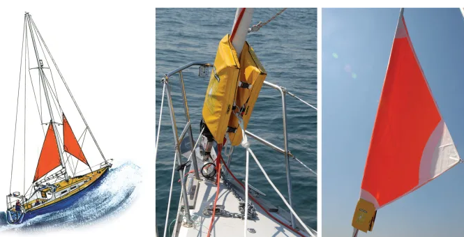

Wtrącę 3 grosze o żaglach sztormowych, a konkretnie fokach, chociaż należało by je wówczas nazwać kliwrami, ze względu na wysokie podcięcie liku dolnego.
Parę dni temu używałem dla treningu JSM coś takiego.
ss11.PNG [ 295.31 KiB | Przeglądane 5001 razy ]
ss12.PNG [ 158.32 KiB | Przeglądane 5001 razy ]
Niestety jest to paskudztwo. Stawianie pracochłonne, krawędź rękawa haczy się na zwojach żagla, w dodatku rękaw po postawieniu furkocze na ostrym jak diabli, przekazując drgania na takielunek.

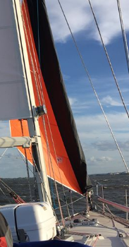

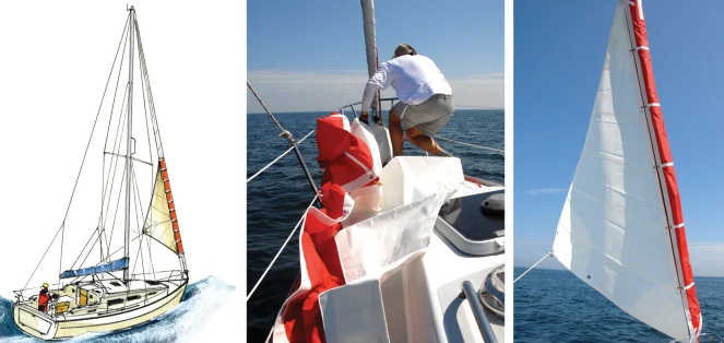

Bawiłem się też takim czymś i godne jest to polecenia.
ss2.PNG [ 328.39 KiB | Przeglądane 5001 razy ]
Najmilej wspominam kliwra sztormowego, stawianego na montowanym na tą okazję sztagu do specjalnego ucha przy sztagowniku i wybieranego kandaharem.
