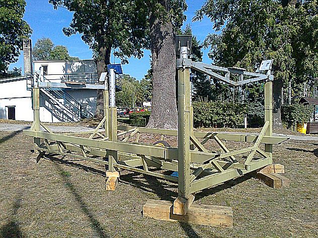

PostNapisane: 28 lis 2019, o 20:43
Posty: 14121
Oczywiście można zostawiać, ale jednak wtedy łoże powinno być solidniejsze. Stabilniejsze i szersze. Po prostu chodzi o to, że drgania luzują wszelkie podpory, belki i inne prowizorki.
Dlatego jestem przeciwny wszelkim podporom dosuwanym z boków - to musi być jednolita konstrukcja - solidnie pospawana - z solidnymi przekrojami konstrukcyjnymi.
Nie mówię, że moje łoże jest jakieś "super" i "naj", ale zamawiając łoże wykluczyłem wersję z tylko 4 punktami podparcia a takie są oryginalnie dla jachtów 40".
Ma łoże podobne do mojego, czyli poprzeczne belki w części dziobowej i rufowej. Z boku dosuwa się podpory. I z tym był problem. Pod wpływem drgań od masztu, bardzo silnych drgań, to podpory się poluzowały i odsunęły od jachtu. pow wpływem bocznego wiatru jacht zaczął się mocno przechylać, i powoli po podporach przesuwać.
Ano właśnie - luźne podpory dosuwane z boku bez ich ściągnięcia to katastrofa...
Tylko solidne - monolityczne łoże.

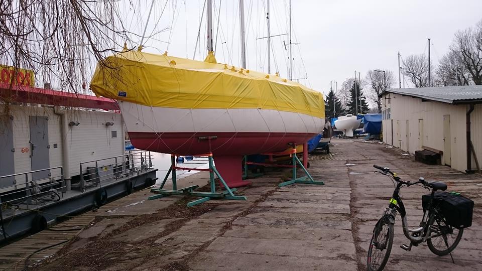

Zdjęcie0138.jpg [ 156.4 KiB | Przeglądane 4387 razy ]
PS. Swoją drogą to takie podpory boczne można ściągnąć pasami transportowymi co raczej powinno zabezpieczyć je przed rozsuwaniem...
Bury Kocur III - styczeń 2015.jpg [ 101.06 KiB | Przeglądane 4387 razy ]

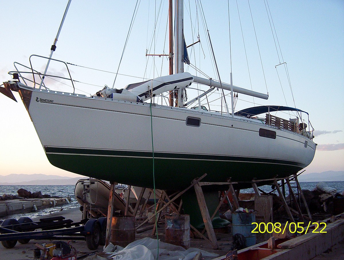

PostNapisane: 28 lis 2019, o 22:34
Otrzymał podziękowań: 2710
Dwa przykłady z Grecji - łoża improwizowane:
Obraz 052.jpg [ 278.89 KiB | Przeglądane 4320 razy ]
SAM_0478.JPG [ 372.83 KiB | Przeglądane 4320 razy ]
