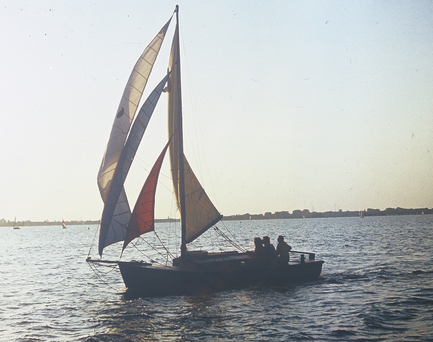

PostNapisane: 3 sie 2014, o 18:53
Może umówmy się, że przed ... oznacz przed a nie jakoś tam od którejś strony patrząc.
Jachtem się pływa a nie patrzy nań z pomostu.
Auto ma kierownicę przed kierowca, a jacht rumpel za sternikiem.
Tak więc przedni żagiel i sztag to ten najbardziej z przodu = od dzioba jachtu. :roll:
Dla przykładu TU
_F1000017m.jpg [ 394.34 KiB | Przeglądane 5296 razy ]
raksy miał tylko ten najprzedniejszy żagielek (kliwer?) i był jeden sztag.
Reszta miała własne wolne liki stalowe i do tego mocne fały.
(bo żadnych "dynem" nie było jeszcze na świecie).
I nikomu taki układ nie przeszkadzał w samotnych nawet zwrotach.

Nie wiem o co chodzi ale odleglosc miedzy sztagiem a babysztagiem jest spora
Też bym nie wiedział - wkleiłem na szybko bo coś mi przeszkodziło... :-D
nic mnie tak nie wk...... jak zaczepione szoty o babysztag na "Kiwi" zazwyczaj w najgorszym momencie.
W rozwinięciu miało być pytanie, czy tak samo byłoby w przypadku zastosowania rolera i sztagu w kolejności licząc od dziobu: sztag - roler, czy roler - sztag i o to pytałem, a dokładnie miałem zapytać, nie o babysztag. Za zamieszanie przepraszam.
