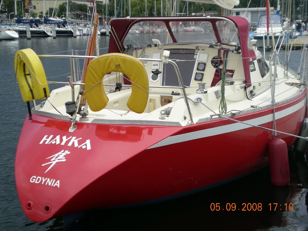

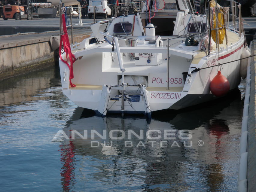

Projek jest z konca lat 90 CHATAM EXTREM 28
Się nie urytuj tak mocno, chciałem tylko powiedzieć ze jacht z otwarą rufą jak Chatam 28
jest bardziej zalewany przez nadchodzącą z tyłu falę przez otwartą rufę.
PWV0421-0359471_5.jpg [ 112.34 KiB | Przeglądane 5012 razy ]
niż na jachtach z rufą zamkniętą, jakie były konstruowane głównie w latach 80 i wcześniej.
DSCN0437.jpg [ 166.53 KiB | Przeglądane 5012 razy ]
Potem również jak zauważył Bury ale jednak jest to zdecydowana mniejszość.

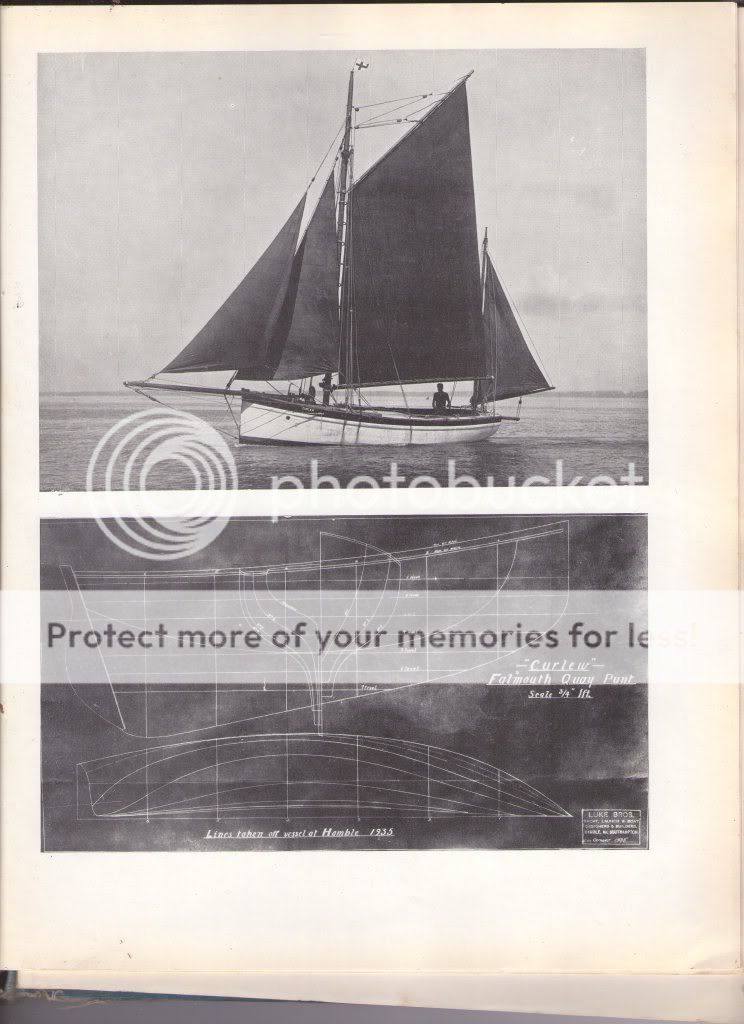

"Curlew". Sławny wszak klasyk, co zaraz się kojarzy przy takich dyskusjach... podobnie jak "Spray".
Długość 8.61m, szer. 2.92m, zan. 1.85m. Trzy razy dookoła świata, Arktyka, Antarktyda. Bez silnika.
Właściciele zadbali o należyty trym, by dobrze chodził na wiatr; no i dobrze im chodził :D
Szczegóły u źródła: http://www.cruisingworld.com/how/we-unc ... our-cutter

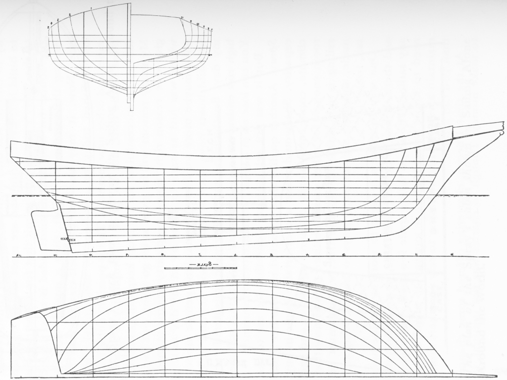

Szkoda , ze mjs-Sziwa nie zrobił nam jeszcze linii teoretycznych Spray'a do nauki we FreeShipie
Spray37 Slocum m.gif [ 299.13 KiB | Przeglądane 4638 razy ]

Yigael napisał(a):
Spray płaskodenny akurat wcale na wiatr nie chodził ani do tego budowanym nie był. Główną zaletą "Spraya" było to, że można go było pozyskać za darmo, a Slocum na nadmiar środków nie cierpiał.
A dlaczego dokładnie pływał źle ...
Exactly - acz na dzisiejsze mody ciężko już rzec "płaskodenny" :lol:
"Spray" był albowiem mieczówką, z której Slocum przebudowując usunął skrzynię mieczową; tak mu pasowało, widać. I przehalsował nim niejedno...
"Curlew" - równiez stara robocza, za 1.500 $ - został zaś dopracowany do chodzenia na wiatr. Tak Carrom pasowało, widać.
A obie wykazały się; równiez osiągami zadziwiającemi ścigantów od "nieistotnych ułamków knota". ;)
Znaczy u wielu można sobie poczytać dlaczego dokładnie takie pływają źle :rotfl:
