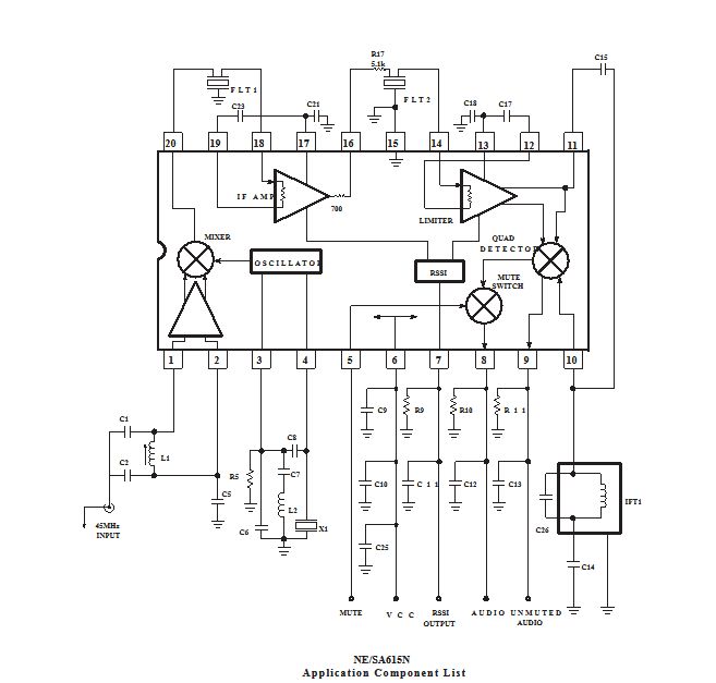

Na co reaguje układ sql w odbiorniku? Na poziom dewiacji, czy na poziom nośnej.
Układ odblokuje ten korespondent który będzie głośniej krzyczał do mikrofonu, czy ten który wyemituje nośną o większym poziomie ? ( albo po prostu będzie bliżej ) ?
Detekcja obwiedni sygnału to detekcja amplitudy. Mimo, że Twój odbiornik to odbiornik FM, jego układ blokowania to układ detekcji obwiedni - a to detekcja amplitudy . Podobnie jak AGC (ARW)
Ale i to nie ma tutaj znaczenia.
Znaczenie zaś ma to, że na morzu ta sama radiotechnika działa co poza nim ;)

W załączniku masz strukturę wewnętrzną typowego scalaka współczesnego toru radiowego FM. Widzisz tam detektor FM, widzisz Mute Switch, czyli układ kluczujący sygnał po detektorze. Układ wykonawczy sql jakby.
Ale widzisz też blok oznaczony RSSI. To logarytmiczny detektor obwiedni.
Na wyjściu tego układu RSSI masz poziom odpowiadający poziomowi nośnej na wejściu odbiornika. Nośnej nie dewiacji nośnej. To detektor amplitudy.
Łącząc go z wejście mute ( przez potencjometr regulacji poziomu blokowania ) uzyskujesz układ blokowania.
Nie możesz użyć do blokowania sygnału po detektorze FM, bowiem wtedy mierzyłbyś sygnał w tym samym miejscu w którym byś go blokował ( smok zjadałby własny ogon - rozumiemy ? )
Jeśli np wcisnę nadawanie i będę mówił do mikrofonu szeptem - odblokuję sql w Twoim odbiorniku, czy nie ? ;) Sprawdź doświadczalnie.
