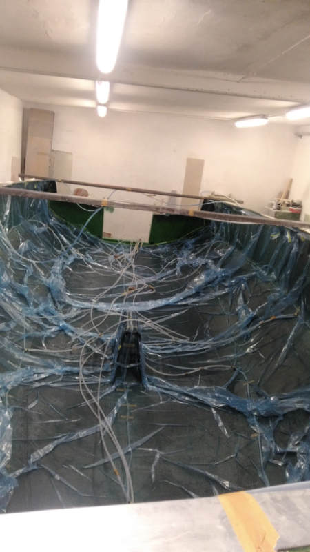

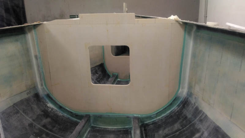

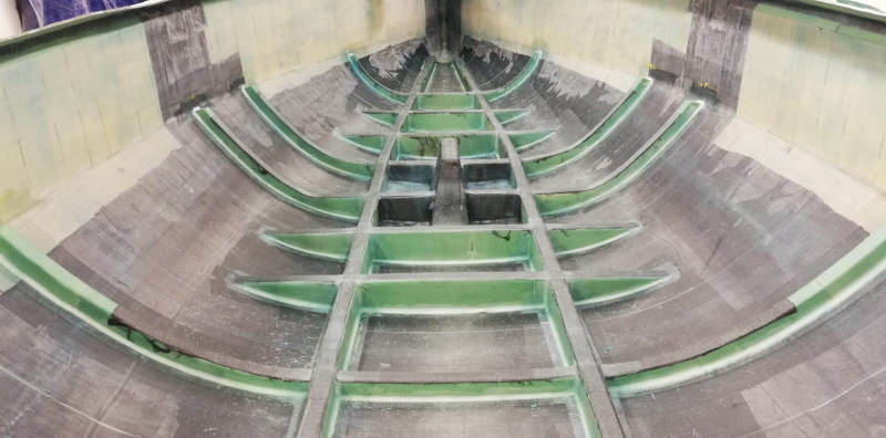

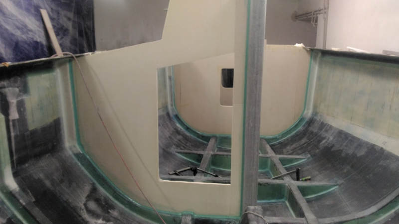

Kroki już nie takie małe, idziemy do przodu z budową jachtu. Kadłub wyklejony metodą infuzji na bazie żywicy epoksydowej. Wklejone zostały ruszt denny grodzie dziobowe i pilers podmasztowy. Wnętrze będzie raczej spartańskie, ale do trochę innych zadań jacht jest szykowany. Za trzy tygodnie następna wizyta to i zdamy relacje. Chłopaki w szkutni robią kawał dobrej roboty :respekt:
P_20180926_174324_F.jpg [ 44.99 KiB | Przeglądane 6206 razy ]
P_20181027_145929_F.jpg [ 29.46 KiB | Przeglądane 6206 razy ]
P_20181027_145919_F.jpg [ 33.97 KiB | Przeglądane 6206 razy ]
IMG-20181022-WA0001_F.jpg [ 45.29 KiB | Przeglądane 6206 razy ]

Dziwnie wyglądają grodzie z pianki PU... chyba lepiej byłoby je najpierw oblaminować na stole/prasie i dopiero wklejać, przycięte "na zero". :roll: I okleić fornirem.
PostNapisane: 16 lis 2018, o 20:42
Nie masz wrażenia, że stocznia, konstruktor i zaintrresowani wiedza, co robią?
A gdzie odniosłeś to dziwne wrażenie?

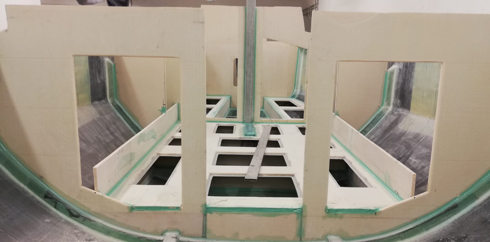

Grodzie są wykonane z oblaminowanych paneli, to tylko na zdjęciach tak wygląda jakby to była sama pianka. Fornirów nie będzie ;)
Komentarz: zabudowa wnętrza
IMG-20181109-WA0000.jpg [ 84.27 KiB | Przeglądane 5874 razy ]
