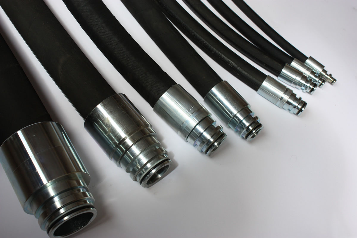

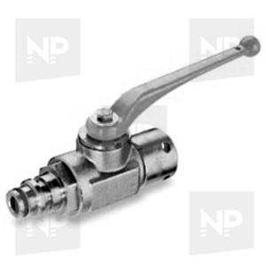

Kolejna sprawa to sposób połączenia zaworu z instalacją.
Zamiast połączeń na gwint dobrym rozwiązaniem są węże hydrauliczne zakończone okuciami stecko, jak również zawory w tym systemie połączeń. Duża wytrzymałość węży na ciśnienie, uszkodzenie mechaniczne, oleje, smary.
Zawory odcinające przeznaczone są do stosowania w magistralach zasilających
i spływowych w układach podpornościowych górniczych obudów zmechanizowanych. Ich zadaniem jest zamykanie przepływu cieczy roboczej. Posiadają po dwa zewnętrzne złącza typu STECKO umożliwiające szybkie i trwałe podłączenie zaworu odcinającego do układu. Dzięki zastosowaniu zaworu kulkowego, przepływ cieczy zostaje szybko i szczelnie odcięty.
4734-SO-50_14497_1.jpg [ 11.27 KiB | Przeglądane 4494 razy ]
Przewody wysokociśnieniowe stecko...
pw2_7879.jpg [ 137.84 KiB | Przeglądane 4494 razy ]
https://www.google.pl/search?client=ope ... CAY&uact=5

W jakim celu zawór poboru wody zaburtowej czy odpływowy wody z umywalki miałby być odporny na ciśnienie (chyba że jacht podwodny :mrgreen: )
Aby nie na wypadek żeglugi - znaczy poszyciem po fali wali? :roll:
A zawory kulowe są jednorazowe.
Się wiosną sprawdza, po czem wyrzuca i nakręca nowy. Szybciej i taniej :-P
Zas zawór denny to coś innego, jednako;
wygląda tak:
A pomieszanie pojęć utrudnia wyjaśnienie co czym czemu. :mrgreen:
