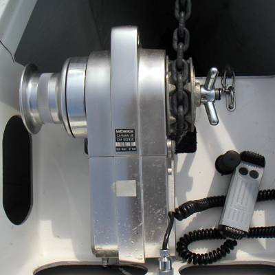

Wyjdę na ignoranta, ale trudno - nie podnosiłem dotąd kotwicy inaczej niż windą ręczną :)
Czy sprzęgło załącza i rozłącza się elektrycznie? Widziałem piloty z dwoma przyciskami (góra/dół) i przycisku od sprzęgła tam nie było. Czy takie hamowanie opadającej kotwicy z łańcuchem nie niszczy sprzęgła? Dotąd myślałem, że kotwę opuszcza się właśnie guzikiem ze strzałką w dół, ale widzę że grubo się myliłem :)
To wszytko zależy od tego ile waży kotwica.
To robi się mechanicznie. Koło ciągnące łańcuch na windzie osadzone jest na wałku z gwintem. Zazwyczaj "nakrętka" ma cztery krótkie bolce. Jest też przedłużka, bo potrafi się mocno zacisnąć. Regulacja oporu już ręcznie, poprzez wyczucie momentu ścisku na gwincie.

Winda wygląda tak:
winda.jpg [ 18.03 KiB | Przeglądane 2565 razy ]
Połączenie między kołem orzechowym (z prawej) a silnikiem (w środku) rozłącza się odkręcając motylka (całkiem z prawej). Koło obraca się wtedy luźno i łańcuch leci pod ciężarem kotwicy. Aby go zatrzymać należy dokręcić motylek.

Dzięki Wam obu :) Jeszcze jedna prośba: czy moglibyście podać jakieś typowe, spotykane najczęściej marki (modele) takich wind kotwicznych? Poszukałbym i poczytał o nich w necie. W najbliższej przyszłości dalej mam rejsy jachtami bezwindowymi, ewentualnie z windą ręczną, a chciałem się dokształcić :)

Ja mam na Lewmara. Jest to chyba najczęściej spotykana winda na jachtach.
Jedna drobna ale ważna uwaga.
Przy wydawaniu kotwicy z ręki ze sprzęgła, nie używaj pilota w ogóle. Częsty błąd, który obserwuję, to wydanie kotwicy z pilota do linii wody. Niestety w tej pozycji winda się nie rozsprzęgli. Próba odkręcenia motylka powodować będzie dźwiganie kotwicy do góry.

Grzesiek, to sprzęgło to trochę podobnie do hamulca w windzie ręcznej.

Dziękuję :) Czyli do linii wody powoli sprzęgiełkiem hamując? Bałbym się chyba tak całkiem luzem puścić, żeby dziobu nie obiła na fali.
Tak też sobie wykoncypowałem w międzyczasie, dzięki za potwierdzenie :)
Rozsprzęgloną kotwicę przewieszasz ręcznie do pozycji zwis i sprzęgiełkiem. Wyczujesz sprawę w sekundę. Szkoda pisać.
