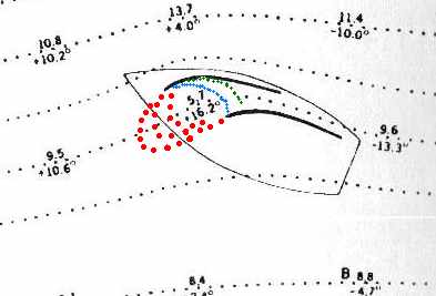

Z halsowania pod wiatr na "olbrzymim" spinakerze położonym na sztagach
i na grocie: wysnułem własną
teorię poduszkowego działanie foków
według niej; grot i fok, dają w całości coś na kształt kropli,
która w zależności od głębokości zestawu, (zamknięcia)
będzie dawała inny kształt "grubego płata" -
inne zachowanie się cząsteczek powietrza
(więc i inną wypadkową sił) związane z przepływem .
(patrz: czerwone kropki)
Stąd inne zachowanie się jachtów z dużą ilością sztaksli,
które tworzą bardzo niekontrolowalną (ale czasem bardzo wydajną) poduszkę.
Jednocześnie grot, gra tu tylko rolę fletnera znaną ze startujących samolotów.
Przy samej genui takie coś nie występuje
bo profil jest cieniutki i największe ssanie jest z tyłu
gdzie następuje oderwanie strug powietrza od żagla.
I to by wyjaśniało zachowanie sie standardowej łódki na przeciętnym wietrze.
