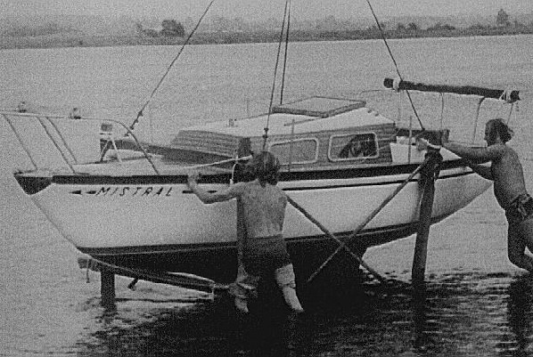

Zamieszczam zdjęcie tego betoniaka o którym wcześniej pisałem.
Kadłub - siatkobeton, pokład drewniany, pokładówka z obłogów klejonych na kopycie
siatkobeton.jpg [ 99.05 KiB | Przeglądane 16897 razy ]

Pływałem swego czasu dużo na betonowym trenerze po Mazurach. Łódka baaardzo, baaardzo zgrabna. Szybka, zwrotna, małe zanurzenie, mnóstwo miejsca...
Myślę że beton nie jest popularny tylko ze względu na stereotyp "ciężkiego krążownika". A może ze względu na trudności związane z budową? Szczerze mówiąc nie wiem jak się taki jacht buduje...?
