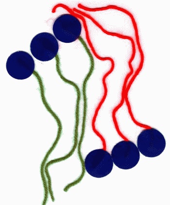

OT - w kwestii "wimpelków" (które jak długo żyję w mojej okolicy nazywają się "icki"...).
Ja rozumiem, że każdą, najdrobnieszą pierdołę można dziś kupić (i sprzedawać) w dowolnie sufitowej cenie...
Niemniej pragnę stwierdzić, że z kłębka niepotrzebnej włóczki wełnianej i kilkunastu centymetrów dowolnej taśmy samoprzylepnej do naprawy żagli można wykonać kilkadziesiąt żaglowych "wimpelków" - nie gorszych funkcjonalnie niż "ładne, regatowe wimpelki samoprzylepne np.Davis'a"...
Oczywiście komu żal pięciu minut z nożyczkami na wycięcie kółek z taśmy - niech kupuje gotowca... Oczywiście wiem, że samodzielne wykonanie takich icków może być dla niektórych zbyt poważnym wyzwaniem technicznym...:

ależ oczywiście, ze masz rację.. tylko jak ktoś jest skłonny sam sobie zrobić icki, to WIE, gdzie powinny być, nieprawdaż?

Welny nie polecam.
Przyklejaj icki na grocie tak jak mowi Mariusz.
Wejdz na strone ppjk i obejrzyj galerie. Masz tam odpowiedzi na wszystkie watpliwosci.
Na foku przyklejaj icki tak by nie siegaly szwow brytow. Szczegolnie jezeli sa to welniane icki, ale powtorze sie: takowych nie polecam.
PostNapisane: 9 lip 2012, o 20:24
Welny nie polecam.
Ja zawsze stosowałem taśmę magnetofonową :)

PostNapisane: 9 lip 2012, o 21:53
Sąsiad napisał(a):
Welny nie polecam.
Taśma jest wyjątkowo nietrwała.
Dobrym materiałem na icki jest lekki (niska gramatura) materiał spinakerowy. Czasem można też kupić miękkie wstążki (np. w kwiaciarni lub papierniczym) - też się nadają, ale muszą być bardzo miękkie.
