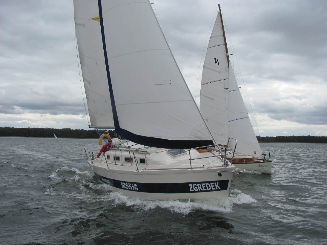

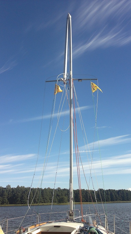

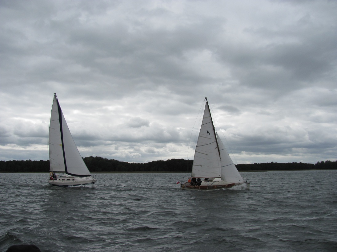

Ja w ostatnią sobotę straciłem maszt w bajdewindzie. Maszt złamał się w połowie długości od salingów do topu masztu. Wiatr 5B w podstawie szkwały do 7B. Czyli nie są to warunki do utraty masztu.
Żadna stalówka nie puściła. Otaklowanie topowe z jedną parą salingów parą want kolumnowych, parą forwant i parą topwant.
Poniżej zdjęcie z przed awarii i już po awarii.

Czyli wychodzi na to, że ten maszt nie był sprawny. W tym sensie, że profil za cienki. Coś, co się sprawdzało gdy nie wiało, padło, gdy przywiało.
Albo profil za cienki, albo za słaby, albo zły takielunek.
No chyba, że regulacja, bo to też może być przyczyną.

I to jest dla mnie zagwozdką, bo ten maszt z tym takielunkiem pływał dość często w takich warunkach i w silniejszych wiatrach też na zredukowanych żaglach. Co do profilu chcę, by fachowcy jeszcze raz przeliczyli. Co do regulacji, może i tutaj leży przyczyna, chociaż przed wyjściem na wodę sprawdzałem wszystkie zawleczki i naciąg stalówek i nie różnił się od tego z którym pływałem również w silnowiatrowych warunkach przez cały sezon. Ale nie twierdzę, że mogło być coś nie tak z regulacją.

Robert, masz mogl byc w tym miejscu delikatnie uszkodzony w pozycji zlozonej. Moglo dojsc do zmeczenia mateialu i odkrycia jakiejs skazy produkcyjnej. Mogles dostac kop z boku na przebranych zaglach i obciagaczu i puscilo oslabione miejsce. Pamietaj, ze wiatr krecil i kopal.
W tym czasie na morzu w regatach gdy-wla-gdy tez bylo kilka awarii na jachtach, ktor nie raz chodzily w duzo gorszych warunkach.

Victor. Bardzo możliwe, nie twierdze, że nie. Dziwi mnie sytuacja tylko dlatego, że jacht turystyczny powinien przyjąć na siebie nawet kręcące szkwały. Mógłbym złapać powiedzmy przechył, żagle wypuściłyby w przechyle wiatr i tyle. A ja nawet specjalnego przechyłu nie miałem. Po prostu płynąłem bajdewindem i w momencie awarii nie było żadnego szkwału. W tym miejscy raczej wiało dość solidnie ale równo.
Może faktycznie jakaś wada, albo mikropęknięcie w wyniku eksploatacji. Zastanawiam się tylko jak zabezpieczyć jacht na przyszłość. Przecież nie zrezygnuję z pływania w żeglarskich warunkach. ;) :D
Niestety wszystko wskazuje, że wrócimy do starych ustawień. Nowy profil już jest jaki był (okucia te same będą wykorzystane). Więc teraz tylko drobne zmiany w otaklowaniu są możliwe. Stalówki będą nowe.
