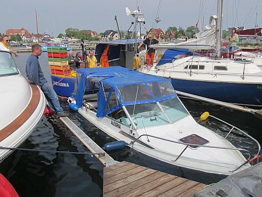

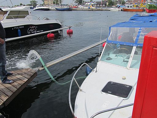

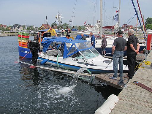

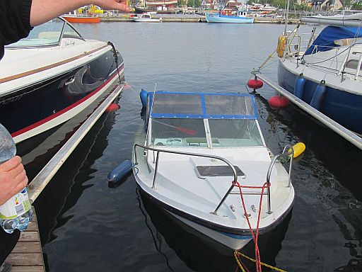

czyli powieść w odcinkach jak sie topi własne pieniądze ;-)))
odc. II
Jastarnia poranek0014.jpg [ 65.7 KiB | Przeglądane 3808 razy ]
Jastarnia poranek0008.jpg [ 62.68 KiB | Przeglądane 3808 razy ]
Jastarnia poranek0007.jpg [ 59.46 KiB | Przeglądane 3808 razy ]
Jastarnia poranek0003.jpg [ 61.62 KiB | Przeglądane 3814 razy ]
Jastarnia poranek0002.jpg [ 54.6 KiB | Przeglądane 3814 razy ]
Jastarnia poranek0001.jpg [ 58.11 KiB | Przeglądane 3814 razy ]

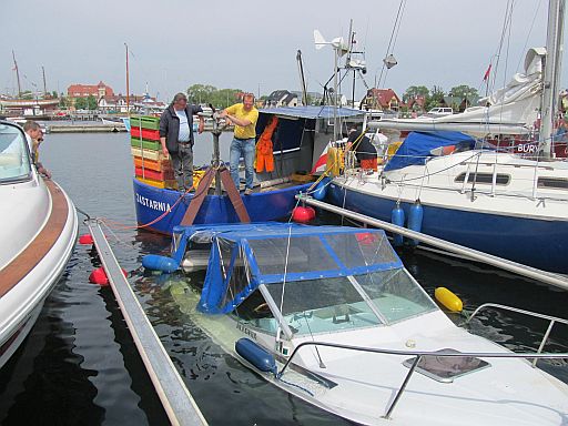

PostNapisane: 1 cze 2013, o 08:14
Posty: 14121

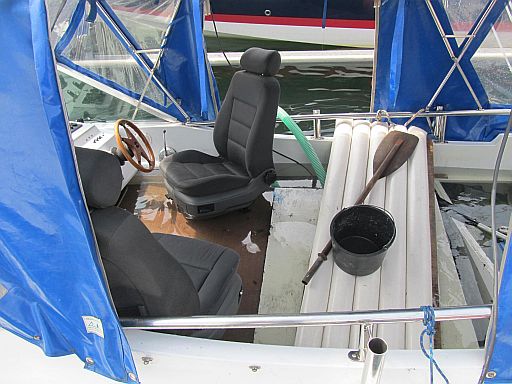

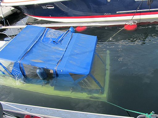

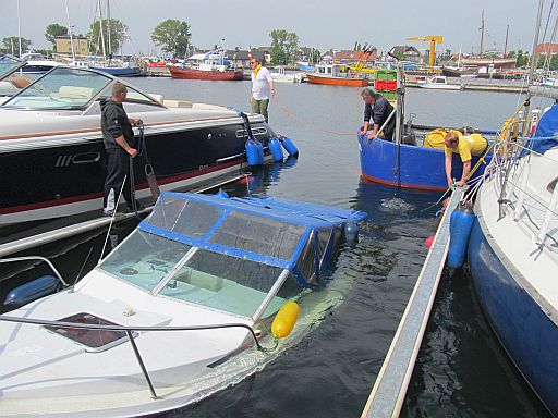

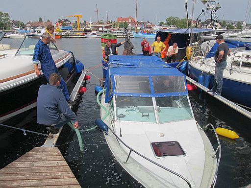

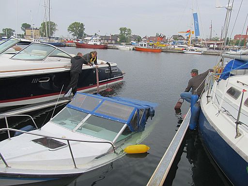

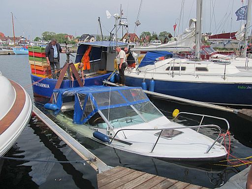

Tomek -śpij spokojnie - przyczyna kłopotów armatora okazała sie prozaiczna - jak zwykle...
Przewod od ZET-ki, którym doprowadzone było cięgno sterujące przechodzi przez przewód w którym jest woda - i tenże przewód zamiast kończyć się ponad linią wodną w maszynowni nie został umocowany i "legł" na dnie ... :lol:
A woda prawem powszechnego ciążenia spokojnie i bez przeszkód wypływała do zęzy...
Niechlujstwo sternika i tyle - przypłynął i nie sprawdził czy w silniku wszystko OK a o zamknieciu zaworów w dnie nie wspominam.
Obecnie łódka się suszy a stan rzeczy jest taki - silnik (Volvo Penta) do remotu - elektryka całości jachtu do wymiany - tapicerka do wyrzucenia a co z zabudowa drewnianą tego nikt nie wie.
Z wszystkiego cieknie i wylewa się woda - koszmarny widok.
Jak na jedno niechlujstwo obsługowe dość kosztownie wyszło.
To taka opowieść dla wszystkich pytających czasem (Kuracent !) jak często należy zaglądać do komory silnika w czasie rejsu ...
