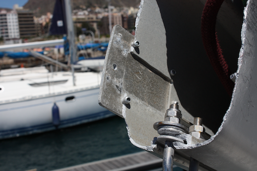

Właśnie wróciłem z rejsu po Kanarach. Wyjątkowo udany rejs pod każdym względem. Wiatry również dopisywały, więc na luzie udało mi odwiedzić prawie wszystkie wyspy. Rejs obfitował również towarzysko. Udało mi się poznać wielu bardzo ciekawych ludzi. Poznałem grupę rodaków, którzy po kilku dniach zakończyli 14 dniowy rejs z powodów technicznych. Tę niemiłą przygodę postanowiłem opisać, gdyż uważam, że może ona stanowić cenne doświadczenie dla czarterobiorców.
Grupa rodaków na stałe mieszkających w GB wyczarterowała jacht z http://www.clubyachting.com/

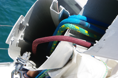

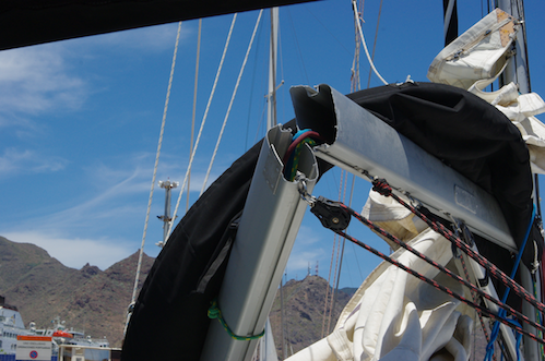

głównie dlatego, że jest to firma z rodowodem brytyjskim i powiązana jest z RYA. Po kilku dniach żeglugi, przy niewielkim wietrze, przy zwrocie przez rufę złamał się bom. Bom, jak się szybko okazało, naprawiany w sposób urągający inteligencji technicznej początkującego taklera. Okucie trzymające bloczek talii zostało w chałupniczy sposób zamocowane prostym cybantem, poprzez przewiercenie bomu na wylot. Nakrętka wewnątrz profilu bomu została wkręcona dzięki wycięciu prostokątnego otworu z obu stron. Otwór następnie został zamaskowany przynitowana blachą. Fotki oddają w pełni technologię naprawy.
