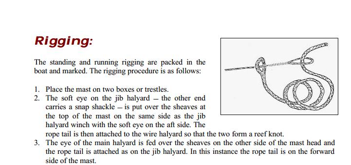

Mam prośbę . Ma ktoś może jakąś dokładną instrukcję jak się zaplata linę , aby na końcu było takie cuś?
Muszę połączyć fał stalowy z fałem niestalowym . W instrukcji każą łączyć te liny za pomocą dwóch pętli :roll:
P.s Nie wiem w jakim dziale to umieścić to umieściłem tu :roll:
Pętla.JPG [ 12.39 KiB | Przeglądane 3675 razy ]

Micuś, na jutubie znajdziesz. Jako słowa kluczowego użyj szplajs, szplajsowanie, szplajsować, etc :-)

Witam.
Służę takim oto plikiem
Połaczenie-stal-linka.pdf [480.47 KiB]
Pobrane 314 razy
Za ten post autor Golsohn otrzymał podziękowanie od: Micubiszi

U mnie na utce stalówka z miękką liną jest połączona tak:
Dzięki Maar znalazłem filma
Łączenie fałów.JPG [ 46.7 KiB | Przeglądane 3503 razy ]

Miciu ja ci juz linka raz podawalem, dokladnie tego samego co Golsohn
Ba sam zaplatalem stalowke z dynema i sprawdza sie pieknie.
KLIK

A właściwie to po co męczyć się ze stalówkami? Można by przecież dać dynemę na całość. :roll:

Też tak myślę, acz może trzeba wymienić bloczki w maszcie, jeżeli są do stalówki dopasowane...
PostNapisane: 18 gru 2013, o 13:54
o to to właśnie :D

Ale chyba warto... Znaczy ja bym je wymienił i miał problem z głowy. Nie przejmuj się, tez rozebrałem swój jacht i dłubię w nim zapamietale, to wiem co i jak ;) Do masztu niedługo się dobiorę.
PostNapisane: 18 gru 2013, o 14:01
Przyglądałem się tym stalowym fałom i muszę stwierdzić że wyglądają na nieśmiertelne. Kółka są w bardzo dobrym stanie . Jak to ktoś powiedział że lepsze jest wrogiem dobrego to się z tym zgadzam , do tego wymienić muszę 12m liny a nie 24 :D
