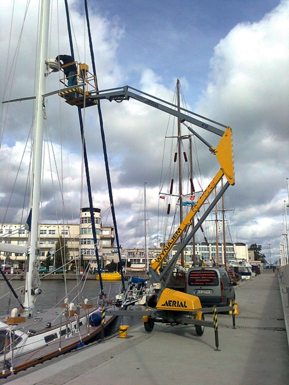

Autor:  Maar [ 22 kwi 2014, o 07:51 ]
Tytuł:  Re: Najbezpieczniejszy sposób na wejście na top masztu
niebieski napisał(a):
Czy moglibyście mi przedstawić ,,instrukcję'' jak to zrobić bezpiecznie?
Tak całkiem-całkiem bezpiecznie a do tego wygodnie, to podnośnik lub popularny po drugiej stronie Bałtyku i w wielu innych krajach dźwig masztowy (dostępny w wielu marinach).
Czyli w pierwszej kolejności, gdy zaistnieje potrzeba wejścia na maszt, należy dowiedzieć się czy port w którym stoimy (o ile stoimy) nie dysponuje podnośnikiem.
Natomiast do opisu Monii dodałbym. Te rozumne i sprawne dwie sztuki w kokpicie trzeba uprzedzić, żeby siedziały na tyłkach, klęczały lub cokolwiek innego ale nie wstawały!
Widziałem jak kiedyś w Gdyni koleś wjeżdżał na maszt, na jednym fale. Miał dwóch pomocników. Kabestan nie był samoblokujący - jeden silny korbował a drugi silny ciągnął luźny odcinek fału. Trzymał linę stojąc i gapiąc się na tego, który wjeżdzał do góry. No i się zagapił, zrobił kroczek w kierunku korbującego, kąt pomiędzy liną a osią kabestanu stał się zbyt mały i lina spadła z kabestanu. Koleś na maszcie nie był zbyt wysoko, ale i tak nieźle pacnął :-(
O to nie tylko po cywilizowanej stronie Bałtyku mają takie zabawki??? :rotfl:
