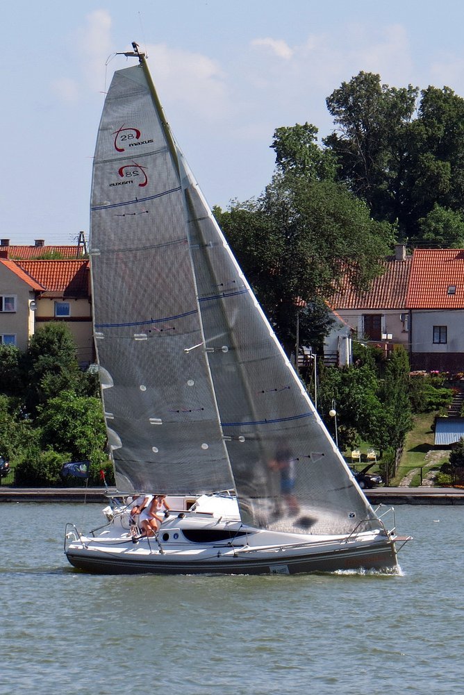

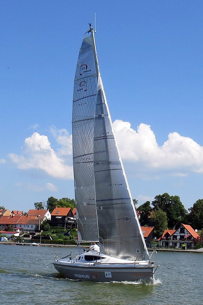

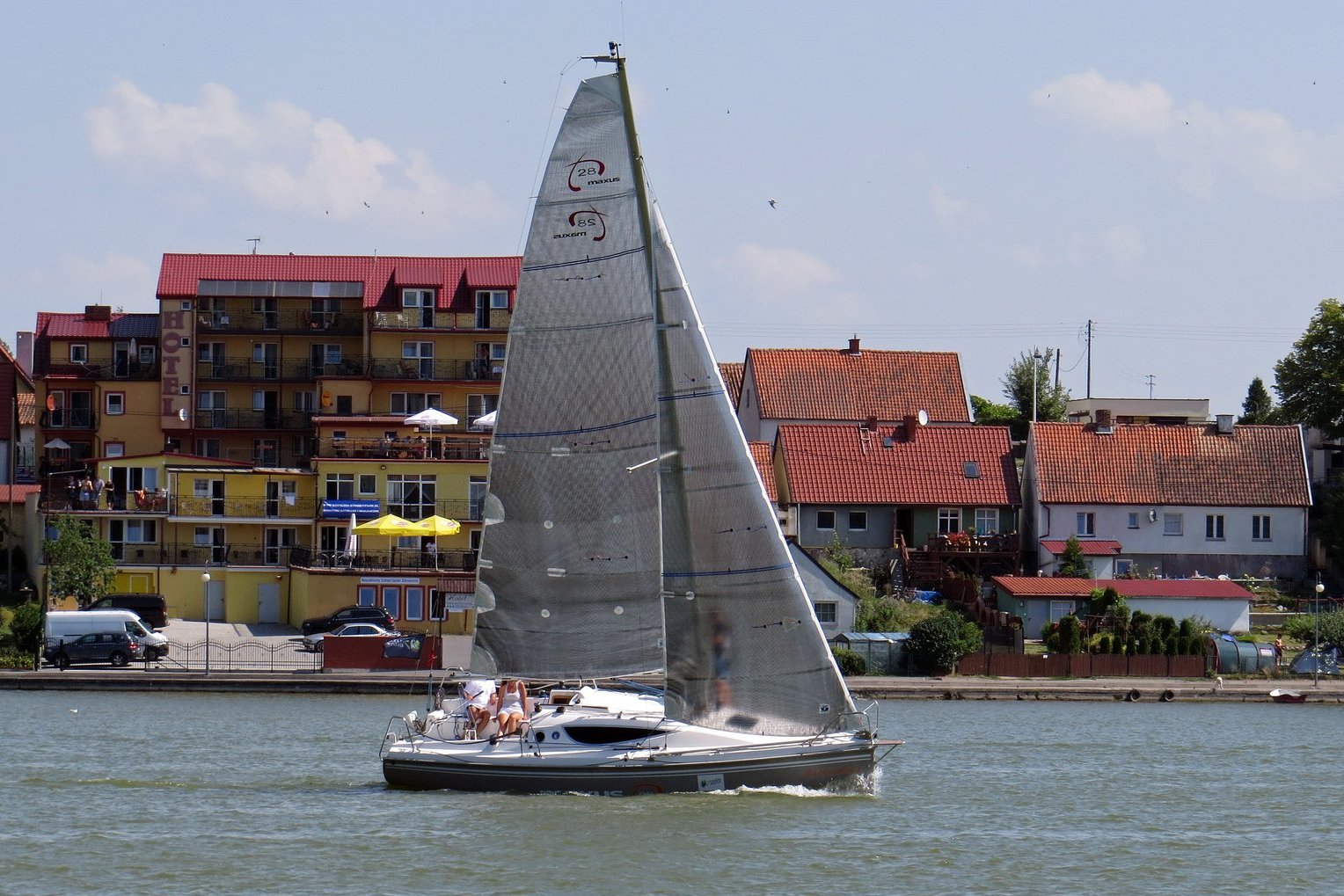

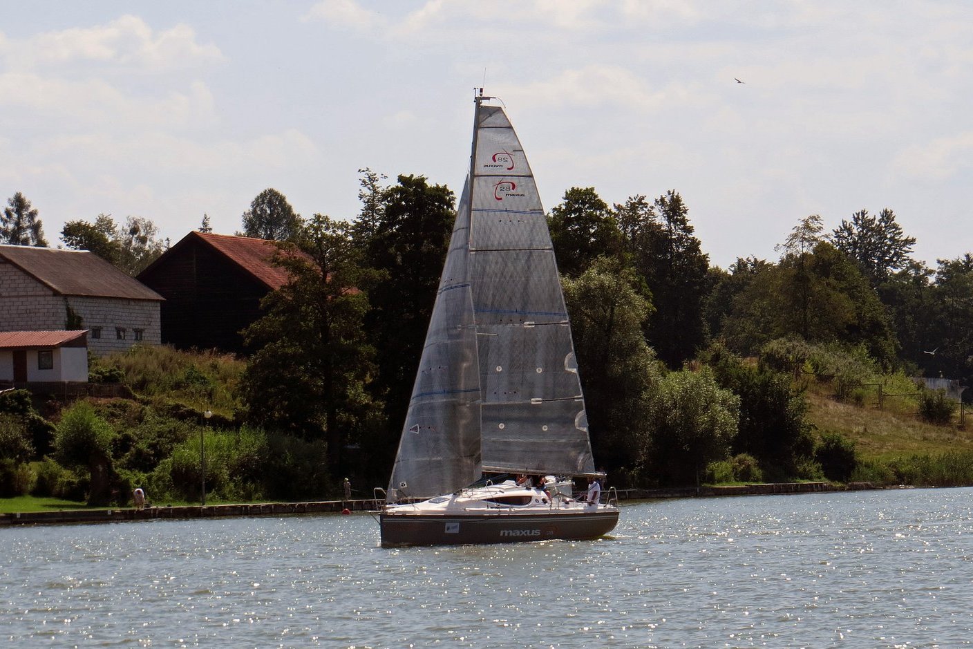

Co do pytania przewodniego: otóż Mitcu ma żagle bardzo rozciągnięte, wydmuchane. Fok okropnie zawija się na jedną stronę na liku tylnym, grot ma rozciągnięty lik wolny na brytach oraz nie trzyma już kształtu. To typowe dla miękkiego materiału, który "swoje dostał".
Żagle są napędem głównym naszego jachtu. Nie rozumiem i nie akceptuję kupowania żagli na zasadzie "poproszę zestaw do Antili" i "ile za metr". Żagle - to podstawa. Jak można poświęcać czas na wybór koloru sklejki czy materacy, a nie chcieć zamówić porządnych (nie mówię nawet, że dobrych) żagli? Jak można wyceniać żagiel na zasadzie "ile za metr"? Przecież to otwarta droga dla otrzymania "korzystnej" oferty i odpowiedniego żagla. Nonsens. Tym bardziej, że na prawdę porządny żagiel wcale nie kosztuje więcej od totalnego chłamu.
Kiedy wymieniać? W tamtym wątku osobiście nawet nie sugerowałem wymiany, lecz interwencji użytkownika/żaglomistrza. Choć preferowałbym wymianę gdyby był to mój jacht. Jestem pewny, że fok na tamtym jachcie bardziej kładzie łódkę niż ciągnie. Jestem przekonany, że nie da się iść ostro na tych żaglach. Jestem pewny, że nie da się dobrze wytrymować grota, a lik wolny grota łopocze jak dziki na silnym wietrze. Foka zapewne też. Myślę też, że bez obciągacza bomu i przy takim grocie jaki widać na zdjęciu nie da się tego żagla wytrymować na silny wiatr, a więc łódkę bardziej kładzie niż ona płynie do przodu. Myślę, że może być łycha na grocie, która powoduje większą nawietrzność i znowuż - kładzie łódkę.
Refowanie: nawet olałbym problem nie układającego się żagla, ale brak obciągacza bomu wg mnie jest karygodny i jest to niebezpieczne dla żeglugi.
Czy to moment na wymianę? Dla mnie osobiście tak. Ja po prostu nie czerpię przyjemności z pływania na takim żaglu. Zdaję sobie sprawę z tego, że inni mogą mieć inne priorytety i w pierwszej kolejności chcą wymienić lodówkę. Rozumiem to i nie neguję, że tak może być. Wyrażam jedynie własne zdanie. I zboczenie regatowe nic nie ma tu na rzeczy. Płynąc rekreacyjnie dostaję szału gdy widzę, że żagle są źle wytrymowane lub wyglądają tragicznie.
Na przykładzie zrozumiałym dla wszystkich: dobry/przyzwoity żagiel i ten ze zdjęcia - to jak porównanie yamahy do wietieroka: oba silniki przesuną jacht do przodu, oba odpalą (lepiej lub gorzej). Tylko jeden to zrobi dobrze, a drugi na zasadzie "da się". Ja osobiście nie znoszę "efektu da się" na łódce. Wolę nie mieć lodówki czy kuchenki, szafki czy sztormiaka, ale żagle muszą być dobre.
Właśnie dostałem nowe żagielki :)
Edit: jeszcze jedno. Tak lubiany na forum przykład Szwedów, Niemców, Finów, Anglików i innych żeglarskich narodów. Otóż jak często w tych krajach zobaczyć można stare jachty z najbardziej nowoczesnymi żaglami. Bez wysokości stania, często drewniane łódki, ale na membranowych żaglach, lub co najmniej na laminatach; czasem na 3di/3dl. A jeżeli na dacronach, to najczęściej porządnie uszytych.
Wiktor_005.jpg [ 288.47 KiB | Przeglądane 8921 razy ]
