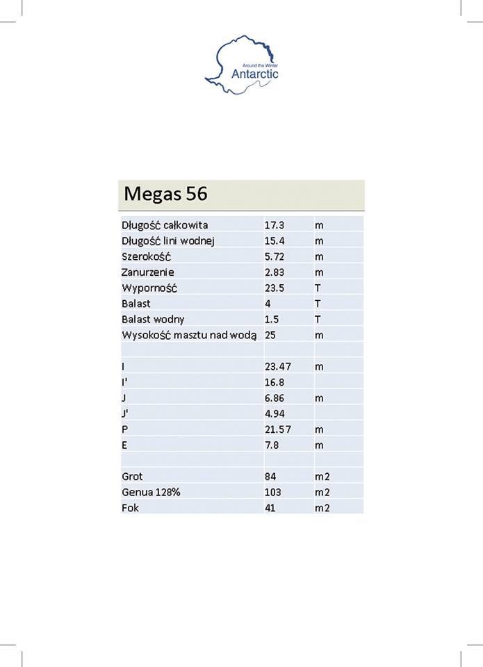

cyt. z ŻAGLI "Jacht przez wiele godzin dryfiował"
Zbieraj poprawiać.
Dane jachtu z których wynika iż jacht miał 17% balastu w stosunku do wyporności. Wodny balast się nie liczy.
magnus-zaremba-dane-techniczne_542022.jpg [ 32 KiB | Przeglądane 9453 razy ]

hmm jesli moja lodka wazy blisko 4T (3800kg) a balast 1500kg, to jak konstruowane sa obecne jachty?

To ile wg Ciebie winno być % balastu w stosunku do wyporności (lub masy) ?

Ja mam 500 kg do 1600 kg czyli 31%. Konstrukcja współczesna. Setka miał lepiej bo 180 kg do 450 kg czyli 40%, ale to staroć z przed 30 lat. Pytanie np. do Corsa czy ten stosunek balastu do masy jest najbardziej istotny i czy to obiektywnie oddaje możliwości łódki? Bo jeszcze jest przecież kwestia gdzie jest balast, kształt kadłuba i masa innych parametrów.
około 40%, wszystko w zależności konstrukcji u siebie mam 30% jak dobrze pamiętam
Znaczy, że jak mam 200 kg ołowiu przy łódce 600 kg ( nisko, w kilach) to jest "sama dycha" :roll:

A mój "Bury" ma coś pomiędzy 25 a 30 %.
A ile to dokładnie nie wiem z wielu względów niemniej jacht przeszedł juz kilka trudnych sytuacji włącznie z położeniem go jakieś 60 stopni i wodą wlana do kokpitu przez załamującą się falę dziewiątkową po czym spokojnie wstał i popłynął dalej.
Potrafię jechać nim bajdewindem przy 25 kn wiatru na pełnych żaglach i wodę mam dopiero gdzieś po połowy burty.
O jego stateczność pozostaję dziwnie spokojny.

Heh - nawet z balastem wodnym współczynnik balastowy ledwo sięgał 24%..

Współczynnik balastowy jest pewna informacją. Ale jest też kwestia kształtu kadłuba.
Czytając wypowiedzi Corsa można dojść do wniosku, że od początku miał co najmniej wątpliwości, co do podstawowych założeń tej konstrukcji, właśnie patrząc przez pryzmat stateczności.
Osobiście mam przekonanie, że KAŻDY jacht może ulec przewróceniu. Albo łatwiej albo trudniej. No i w różnych warunkach. Zimą na Morzu Norweskim maleńki stateczek motorowy -a zdaje się, że w takiej sytuacji był "Magnus" - łatwiej!

Tak Maćku ale nauka polega także na błędach cudzych i o tym właśnie dyskutujemy.
Ale jest to bardzo ważna informacja dotycząca stateczności.
