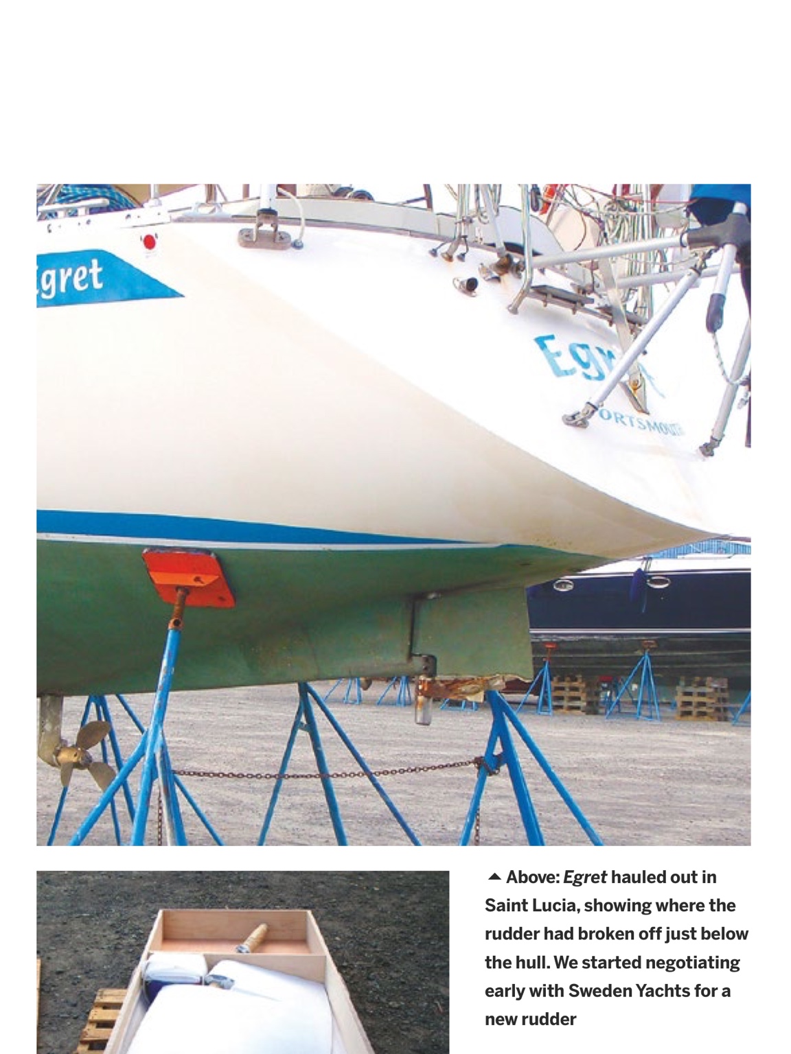

W nowym numerze Yachting World jest świetny artykuł człowieka, który dokładnie to zrobił.
Poniżej fotka steru, a raczej tego co z niego zostało.
ImageUploadedByTapatalk1447352609.881930.jpg [ 362.29 KiB | Przeglądane 5248 razy ]
Wiadomo Monia co było przyczyna utraty steru ?

Moniia napisał(a):
Prawdopodobnie uderzenie w coś. Taka jest ocena po obejrzeniu miejsca uszkodzenia, bo na pewno to przyczyna jest nieznana..
A ja znam. Takie złamanie jednoznacznie świadczy o partactwie konstrukcyjnym lub wykonawczym lub obu naraz. Płetwa steru nawet po uderzeniu powinna wytrzymać w tym miejscu. Zauważcie, że trzon kończy się na wsporniku-z łożyskiem dolnym za skegiem, następnie jest wycięcie w płetwie tworzące karb, brak usztywnień wewnętrznych płetwy i nieszczęście gotowe. Partactwo do kwadratu, brak elementarnej wiedzy z zakresu mechaniki ogólnej i wytrzymałości materiałów. Amatorszczyzna w krystalicznej postaci.

cors napisał(a):
cors, Sweden Yachts (http://www.swedenyachts.se) raczej nie partaczy. Ster w tym jachcie jest wsparty na łożyskach wewnątrz kadłuba i mocowaniu z brązu mniej więcej w jednej piątej długości steru.
Do głębokości tegoż mocowania wszystko jest pancerne.
Poniżej płetwa jest słabsza, tworząc w ten sposób różnicę w wytrzymałości wzdłuż płetwy, aby chronić kadłub przed uszkodzeniem w wypadku uderzenia w płetwę steru.
I nie jest to błąd a świadome działanie konstruktora, który zapewne wolał, aby jacht w takiej sytuacji stracił płetwę sterową niż zatonął.
Jakoś zgadzam się z tym podejściem. Ale ponieważ steru też nie chcę gubić, mam pancerny kil i kadłub przed nim :D
..od góry a 4/5 żadnego usztywnienia i konstrukcji i dlatego się złamał. Moje nie łamią się bo mają konstrukcję a konstruuję 40 lat. Ale Ty oczywiście wiesz lepiej bo "szwedzkie".

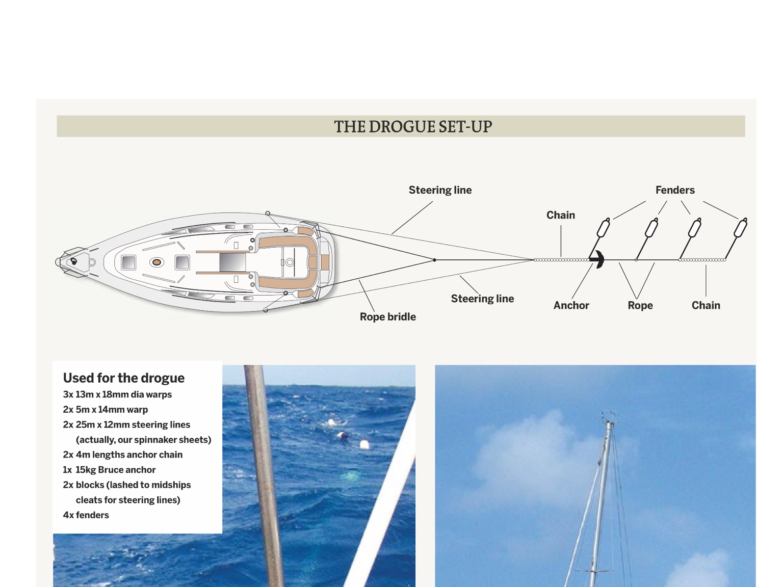

Ja nie konstruuję sterów, ale jestem ciekaw jak sobie poradził?
PostNapisane: 14 lis 2015, o 21:22
Ciągnąc mnóstwo rzeczy za sobą, aby utrudnić jachtowi zmienianie kursu, używając żagli na wytykach i z ogromną cierpliwością na poprawki, bo oczywiście nie pracowało cały czas...
ImageUploadedByTapatalk1447532545.107857.jpg [ 252.18 KiB | Przeglądane 4698 razy ]
Dziękuję.
