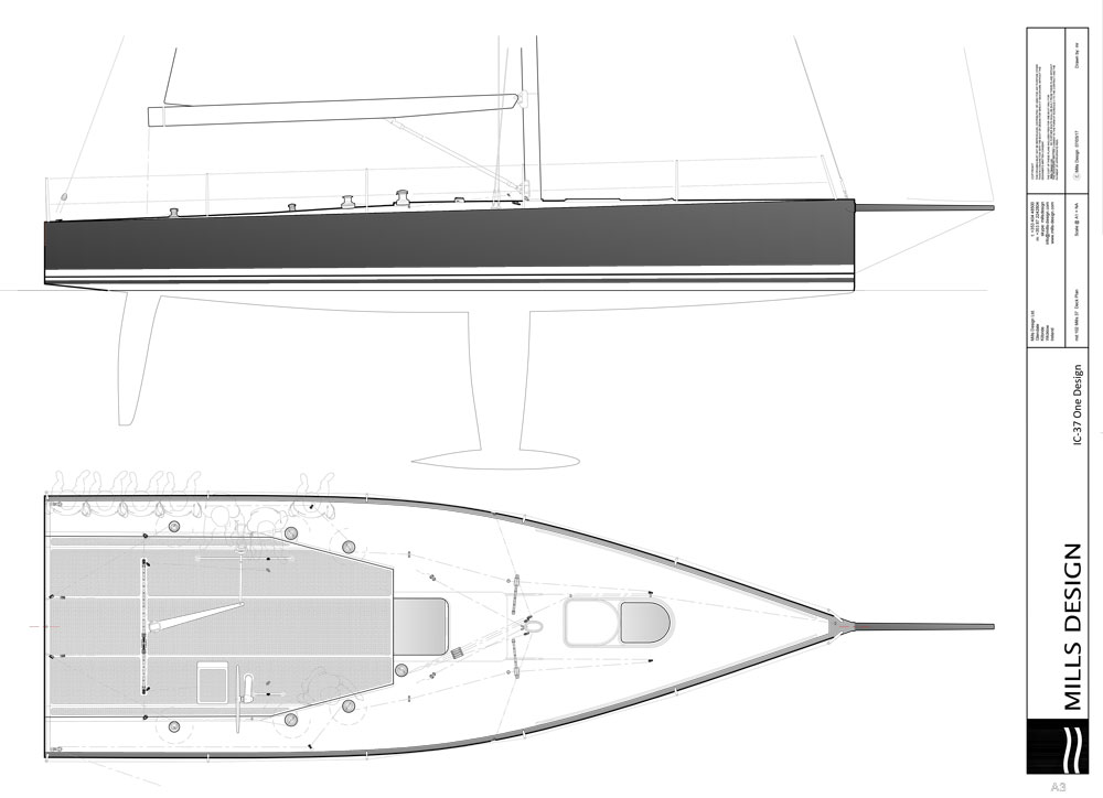

Mills-37-Deck-Plan.jpg [ 64.73 KiB | Przeglądane 10094 razy ]

Czy to znaczy ze na podstawie planu pokladu mozesz powiedziec ze to zwykle "zelazko"
Podziwiam :)
Podziwiam :)
Dziękuję :rotfl:

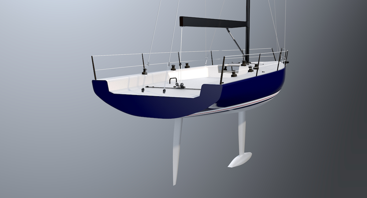

Na następnej stronie jest kilka (prawie) nic nie mówiących renderingów.
NYYC37-F02.jpg [ 159.26 KiB | Przeglądane 10027 razy ]
Mils wygrał, a nam nic do tego jakie dokładniej kształty ma to jego żelazko:
Bo i po co mamy coś konkretnie wiedzieć:
Zrobią serię, opływają...
i ileś tam tysięcy żeglarzy będzie miało kolejny żelazkowaty monotyp.

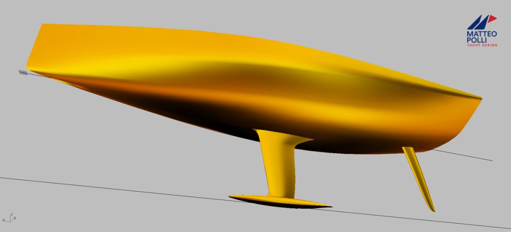

A czy projekt Pollego nie jest żelazkiem?
Bo to żółte coś wygląda mi na skrajne żelazko, o ile można coś wypatrzeć...
I albo się buduje maszynę szybką albo bawi się w longkilera

To żółte może i jest żelazkiem , a możę nie jest : ja widzę tam próby kształtowania kadłuba , trochę mi bliskie: poszerzanie dziobu, pod wodą jakieś wybrzuszenia, rufa (mimo szerokiego pokładu) na dole wąska , co by się zanurzała itp itd.
Dzieje się tam ... trzeba chcieć a się zobaczy.

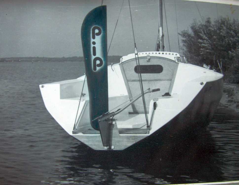

Trójkątny pokład to i PIP miał. :rotfl:

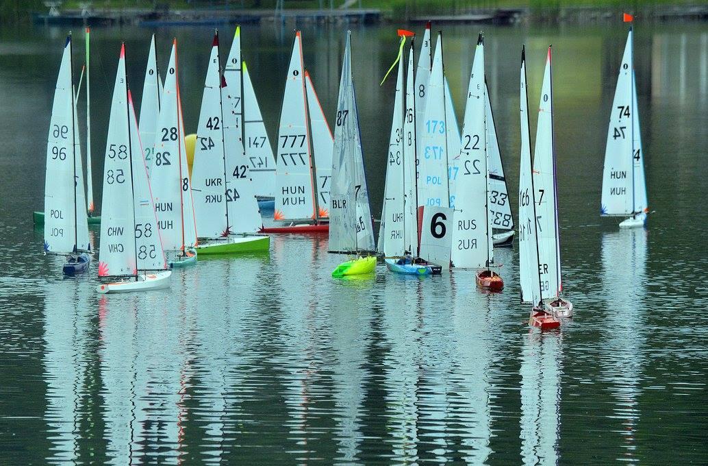

ps Dlaczego w Mistrzostwach Świata modeli
M.Świata modele07_734679.jpg [ 169.48 KiB | Przeglądane 9996 razy ]
każdy prawie jacht może mieć inne kształty? (nie wspomnę, że nie żelazkowe)
