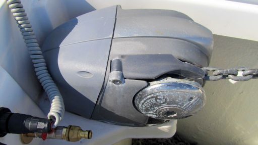

Mam pytanie do znawców Bavarek - mam na jachcie taka windę kotwiczną:
Winda.JPG [ 34.48 KiB | Przeglądane 6432 razy ]
Generalnie działa ona bardzo dobrze.
Nie mam problemu ze zrzuceniem kotwicy i łańcucha zarówno elektrycznie jak i korbą.
Podobnie wybieranie łańcucha oraz samej kotwicy idzie także bez kłopotów tak elektrycznie jak i ręcznie.

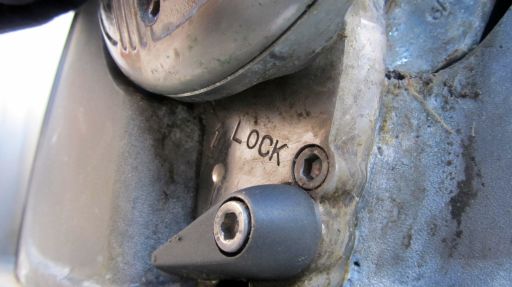

Nie mam się do tej windy do czego doczepić, ale od dłuższego czasu usiłuję osiągnąć jakiś skutek z przełączania takiego przełącznika po spodem po prawej stronie windy:
Przełącznik.JPG [ 37.73 KiB | Przeglądane 6432 razy ]
I mimo, iź wyczuwam wyraźnie kliknięcie podczas owego przełączania to efektu tego działania nie widzę.
Czy może ktoś zna działanie tej windy i umie podpowiedzieć do jakiej czynność LOCK służy ów przełącznik...?
Z góry dzięki za pomoc.

Blokada koła łańcuchowego niezależna od zasadniczego napędu windy i hamulca. Używasz przy ręcznym podnoszeniu, a w modelach z kabestanem linowym kiedy nie chcesz podnosić/rzucać kotwicy wiszącej na windzie, a potrzebujesz pracować liną. W teorii po załączeniu blokady i rozkręceniu hamulca możesz tylko podnosić łańcuch ręcznie i dowolnie pracować silnikiem w obie strony.

To co Marcin napisałeś to już wszystko przećwiczyłem i kicha.
Niezależnie od położenia tego przełącznika cała winda działa identycznie.
Rozumiałbym sens tego przełącznika w sytuacji, kiedy do samej windy miałbym dołączony osobny kabestan i wtedy faktycznie działanie tego przełącznika załączałoby (lub nie) dodatkowo ów kabestan i jego istnienie miałoby jakiś sens.
A tak niezależnie od położenia owego przełącznika - mimo jego "klikania" wskazującego jakieś zadziałanie - cała winda - niezależnie - ręcznie czy elektrycznie - działa identycznie i stąd moje pytanie.
Tyle, że konstrukcyjnie nie ma gdzie do obudowy tej windy dołączyć czegokolwiek - żadnego dodatkowego kabestanu - nic ...
Takie dziwne trochę - przełącznik, który nic nie robi ?

Rozkręciłbym na maksa hamulec, załączył lock i sprawdził czy jesteś w stanie wyciągnąć łańcuch z windy. Jeśli nie to działa - jak tak to zepsuty. W windach bez kabestanu też jest gypsy lock - żebyś mógł kręcić windą ręcznie kiedy napęd się zablokuje i żeby coś hamowało koło łańcuchowe jak rozkręcisz hamulec. Może jest uszkodzony? Tak na odległość to wiesz ;)
Jaki to model windy?

Na moje oko to jest twoja winda i z tego co piszą w instrukcji locka należy używać tylko przy ręcznym podnoszeniu kotwicy w wersji z kabestanem linowym, ale sam lock jest na rysunkach obu wersji...

Dźwigienka zapadki koła orzechowego (zapadkę włączamy tylko przy ręcznym wybieraniu kotwicy, żeby łańcuch się nie cofał, a zawsze wyłączamy przy silniku, bo wtedy sprawę załatwia przekładnia ślimakowa)?

Pudło Kolego Trzy-Szóstkowy.
Nic z tego co napisałeś nie ma odzwierciedlenia w rzeczywistości.
Niezależnie od położenia owego przełącznika winda - czy to w trybie manualnym czy elektrycznym - działa identycznie.
Ktoś ma jakieś jeszcze propozycje do czego to cudo przełącznikowe może służyć ?

No to chyba musi nie mieć (nie być) zapadki pod kołem orzechowym, bo inaczej koło orzechowe obracałoby się tylko w jedną stronę (wybierania łańcucha kotwicy).
Ale skoro piszesz, że łańcuch da się normalnie wybierać ręcznie (korbą) :roll:
Jak wydajesz łańcuch ręcznie? Po prostu zwalniając hamulec/sprzęgło?
Dokładnie tak.
A wybieram ręcznie lekko podciągając ów hamulec i kręcąc korbą na kole z łańcuchem.
Idzie dobrze tyle, że wolno.
Niezależnie od położenia owego przełącznika.
Stąd intryguje mnie jego działanie.
