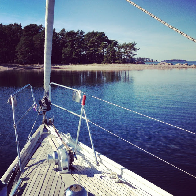

Jakby co to informuję specjalistę -O- że znakomita wiekszość jachtów ma windy "pracujące na prąd", ale wtedy gdy pracuje silnik.
Sandön_anchorage.jpg [ 143.55 KiB | Przeglądane 7827 razy ]

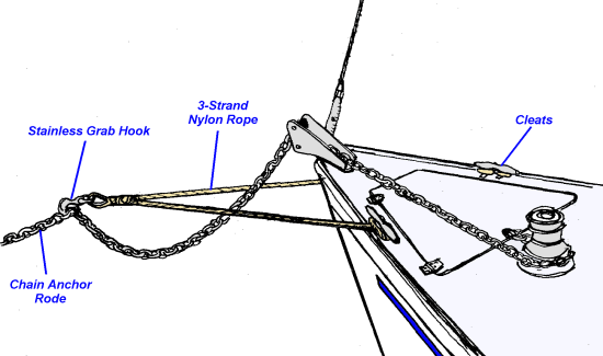

4. Oświeć mnie i forumowiczów z jakiego powodu stosuje się coś takiego
Snubber.gif [ 24.02 KiB | Przeglądane 7813 razy ]
Moim zdaniem w celu odciążenia windy, zapobieżenia nadwyrężaniu okucia dziobowego przy łukowaniu i w celu odsunięcia punktu zaczepu od osi obrotu jachtu.

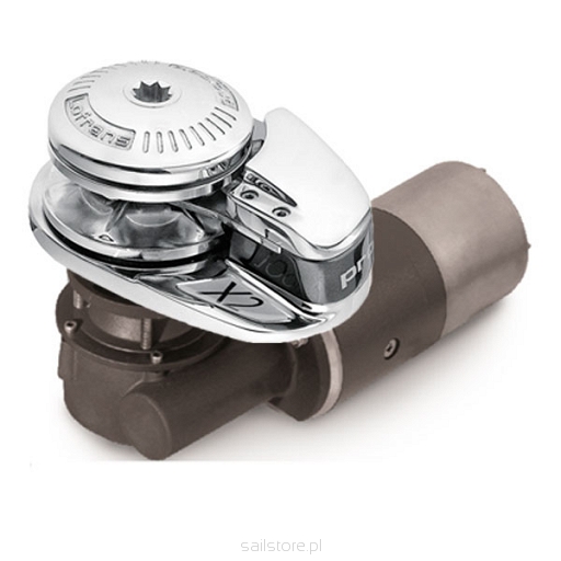

-O- napisał(a):
Sprzęgło obsługuje się najlepiej ręcznie. Pozwala to precyzyjnie wyczuć przykładaną siłę hamowania w celu osiągnięcia płynnosci wyhamowywania rozpędzonego łańcucha.
Pamiętać proszę następną "radę" Pana -O-.
Kto jest chętny do trzymania paluchów przy sprzęgle sąsiadującym bezpośrednio z nieosłoniętym orzechem na którym dość szybko przemieszcza się łańcuch niczym nie zabezpieczony przed spadnięciem, a zwłaszcza na ostatnich metrach potrafi być skręcony tak że może spaść z orzecha nawet w czasie wydawania łańcucha.
Swoją drogą ciekawe wobec tego dlaczego na filmiku nie wkłada obsługujący sprzęgło, dłoni do środka bakisty kotwicznej tylko za pośrednictwem handszpaka wydaje łańcuch
Czy takie urządzenie też Pan paluszkami dziecięcymi obsługuje?
big_lofrans-molinete-anclas-x2-bronce-cromado-700w-3-338216.jpg [ 83.54 KiB | Przeglądane 7590 razy ]
Czekam niecierpliwie na następne "porady".
Piotr Siedlewski
PostNapisane: 18 wrz 2017, o 23:10
Posty: 2058
Lokalizacja: Nowa Zelandia
Podziękował : 780
Otrzymał podziękowań: 1679
To jest pionowa winda kotwiczna. Taką mam na moim nowym jachcie. Obsłga sprzęgłą ręką jest niemożliwa. Używam krótkiej korby do kabestanu, żeby lepiej wyczuwać sprzęgło.
Czas ruszać. www.newkate.com
