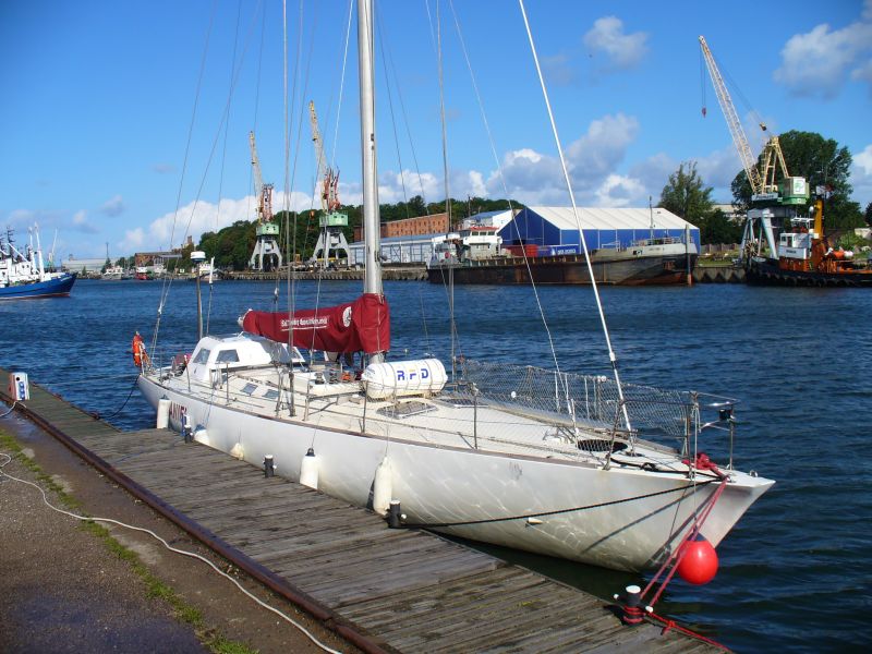

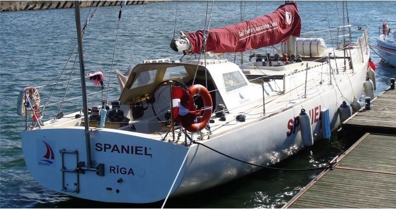

Spotkaliśmy Spaniela Dwa kilka lat temu w Lipawie. Wracali z jakiegoś dalekiego rejsu. Miałem przyjemność zwiedzić ten jacht. Jacht w dobrej kondycji. Jak znajdę to dam zdjęcia wnętrza.
Spaniel 2.jpg [ 122.27 KiB | Przeglądane 7255 razy ]

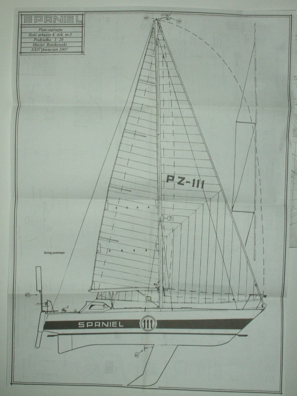

boSmann napisał(a):
Kupiłem... niestety tam jest tylko cz.3 czyli arkusz 3 widok z boku - ogólnie znany rysunek. Z tyłu trochę okuć, a najistotniejszych (znaczy linii teoretycznych ) ni widu ni słychu.
PS Ogłoszenie:
mam więc Modelarza nr5 do rychłego oddania :-?
Spaniel PZ-111.JPG [ 128.13 KiB | Przeglądane 6886 razy ]

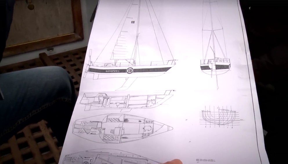

ni widu ni słychu.
Trza próbować szczęścia tam, Maestro: http://modelarz.mazowszelok.pl/modelarz ... elarz.html
i tam: http://modelarz.mazowszelok.pl/modelarz ... elarz.html

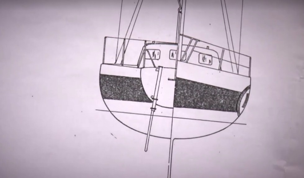

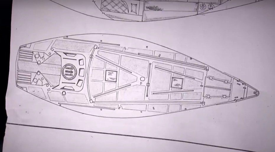

A póki co, moja wywiadownia pozyskała takie obrazy:
plan ogólny.jpg [ 65.98 KiB | Przeglądane 6693 razy ]

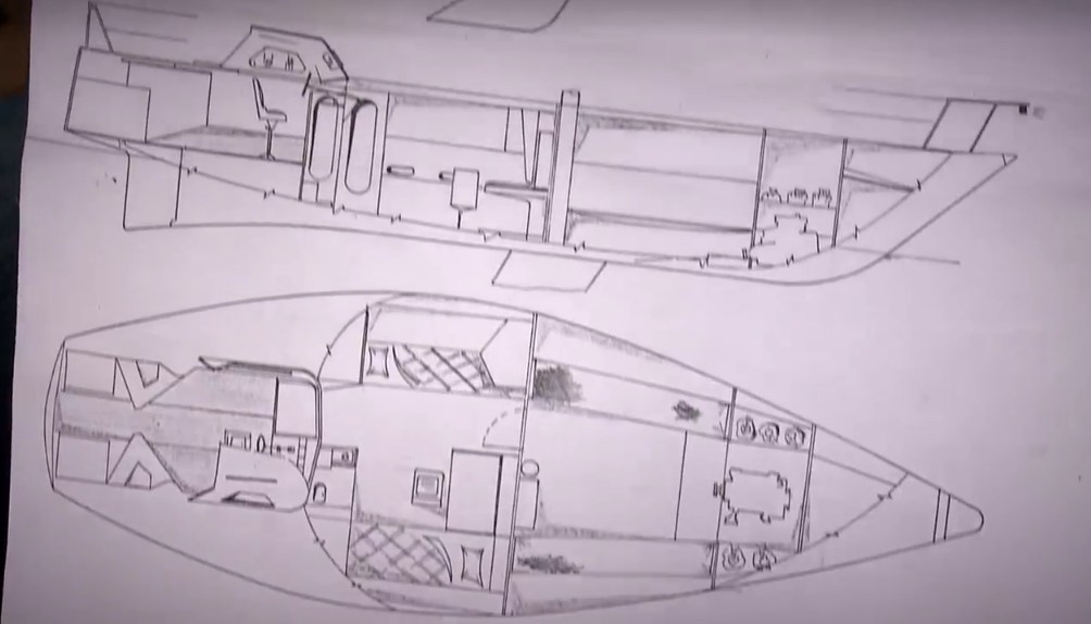

plan wnętrza.jpg [ 72.1 KiB | Przeglądane 6693 razy ]
pokład.jpg [ 73.62 KiB | Przeglądane 6693 razy ]

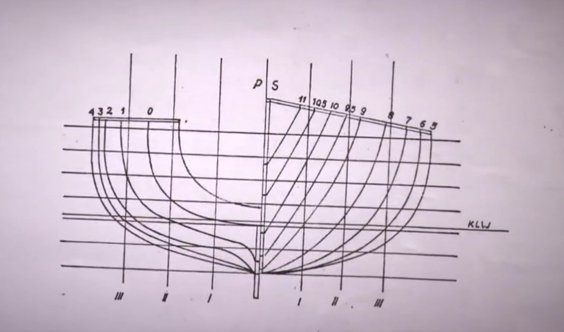

przekroje.jpg [ 53.24 KiB | Przeglądane 6693 razy ]
widok z rufy.jpg [ 57.38 KiB | Przeglądane 6693 razy ]

Mir napisał(a):
A póki co, moja wywiadownia pozyskała takie obrazy[/attachment]
Ale wąska rufa :oops:
A swoją drogą co przyświecało umieszczeniu silnika w forpiku? Bliżej środka ciężkości byłoby np. pod stołem w mesie :roll:
Kiedyś zapomniałem, że zbiornik rozchodowy paliwa - umieszczony prawie w samym dziobie - miał bardzo małą pojemność - i nagle... cisza... w środku nocy bez wiatru na Kanale Piastowskim musiałem odpowietrzać silnik :twisted:
Właśnie dlatego mnie to fascynuje: ten sam konstruktor (Czesław Gogołkiewicz) zaprojektował, na te same regaty, dwa jachty o prawie tych samych kształtach, ale o innych rufach: widać też chciał sprawdzić efekty takiej zmiany.
Niestety nie dożył czasu, aby nam opowiedzieć o wnioskach z pływania.
Kuba Jaworski też nie za wiele wyciągał wniosków, bardziej go interesowało ożaglowanie i wyniki na mecie, a nie zachowanie się kadłuba na wodzie.
Według dzisiejszych kryteriów Czesław Gogołkiewicz był prekursorem żelazek, ale jak widać nie był pewien swego. (wtedy nie było jeszcze komputerów) więc nie było komu wierzyć. :-P
Dziś z moich (nikłych) doświadczeń symulacji komputerowych rufa wąska potwierdza wyższość w pływaniu pod wiatr, a szeroka z w żegludze z wiatrem. Co jest jakby potwierdzeniem intuicyjnych przemyśleń.
PS
Nie wiem czy ktoś jeszcze ma rysunki jachtu Raczyński-2 aby można było porównać oba w jakimś programie projektowym i zobaczyć to co "domyśłał" Czesław Gogołkiewicz..

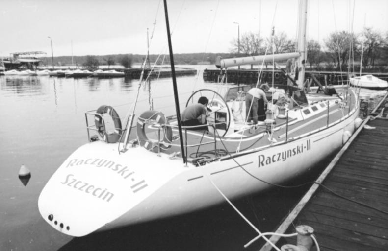

Oczywiście mówię o Spanielu-2 który był na fotce, (i Raczyńskim-2) a nie o "średnim" Spanielu (1) ( "taurusowatym" z rysunków).
SPANIEL II.jpg [ 101.26 KiB | Przeglądane 6641 razy ]
Raczyński 2.jpg [ 45.23 KiB | Przeglądane 6642 razy ]
