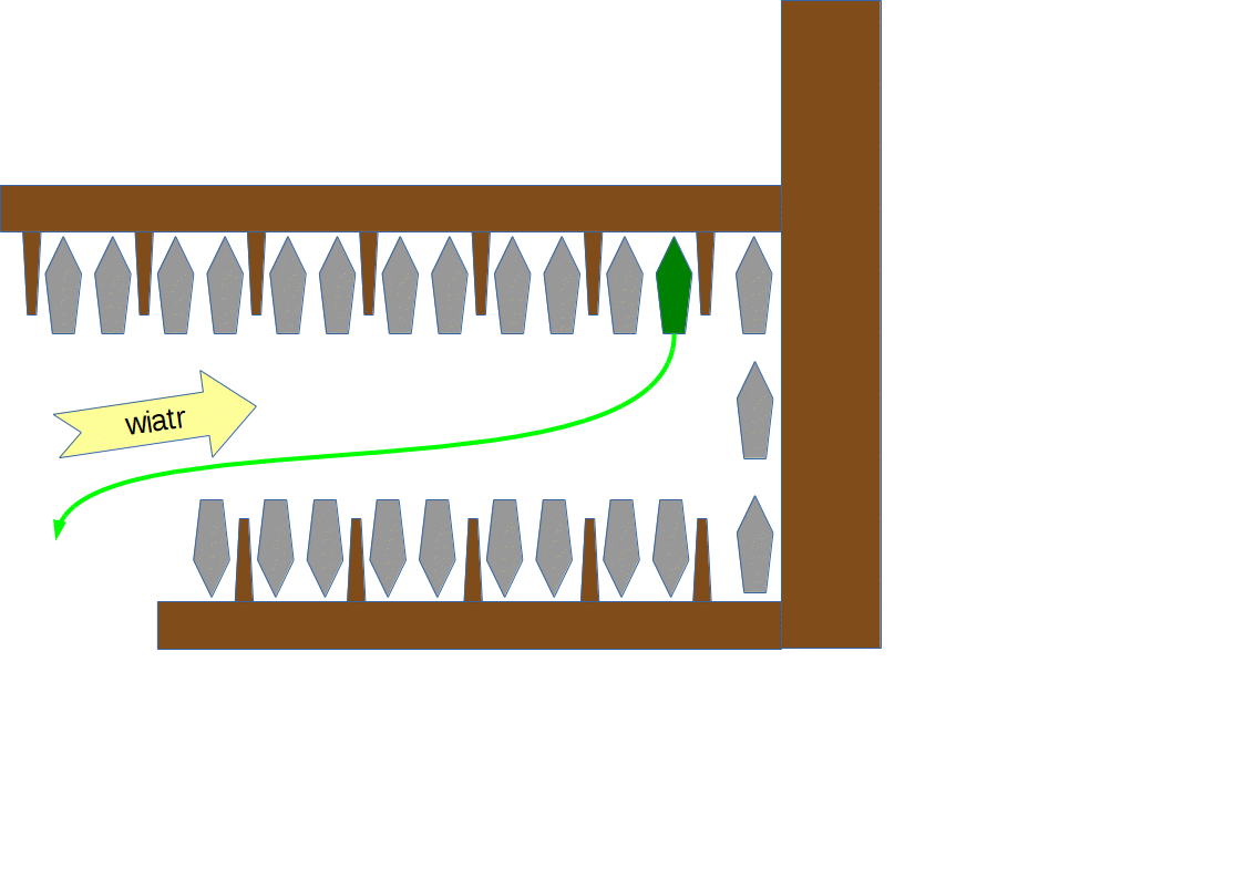

Witam serdecznie, jestem nowy na forum i początkujący w temacie żeglarstwa.
W zeszłym tygodniu po raz pierwszy samodzielnie prowadziłem wyczarterowany jacht i napotkałem problem przy manewrowaniu w porcie. Proszę o Waszą opinię i porady, jakie jest najbezpieczniejsze wyjście z takiej sytuacji.
Obrazek ilustrujący o co mi chodzi:
manewr.gif [ 34.79 KiB | Przeglądane 7671 razy ]
[img]manewr.gif[/img]
Wychodzę rufą z pierwszego y-bomu przy pomoście, przy wietrze w burtę, dopychającym do pomostu. Pomagając sobie szpringiem dziobowym wysunąłem rufę w kierunku wyjścia, tyle ile się dało przy sąsiednim jachcie; oddaję szpring i cała wstecz, jednak nie zdążyłem nabrać wystarczającej prędkości żeby wyciągnąć rufę pod wiatr, dziób zniosło na jacht stojący przy pomoście, rufą zbliżyłem się niebezpiecznie do jachtu stojącego "naprzeciwko". Dzięki sprawnej interwencji załogi obyło się bez strat, ale najadłem się strachu.

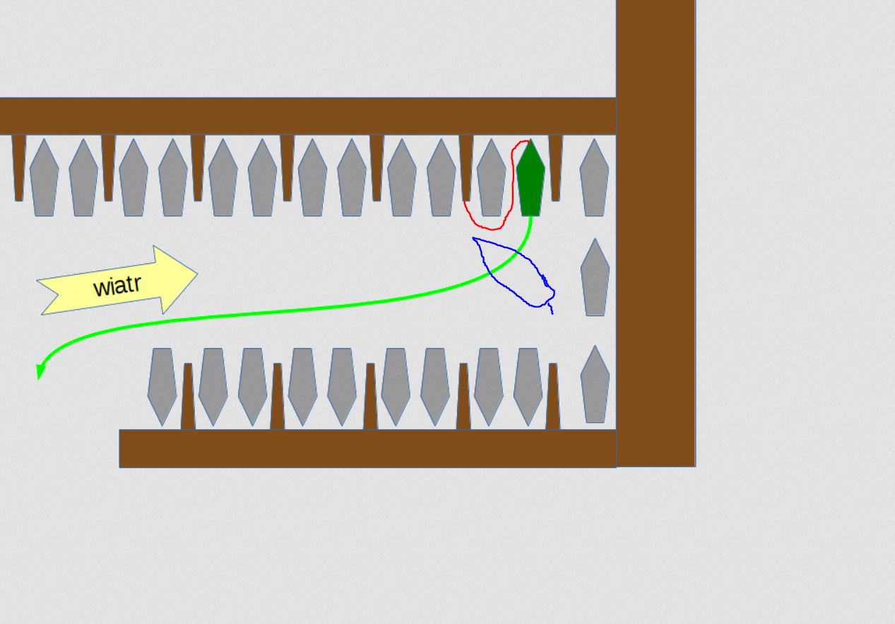

Rysunek (bardzo ładny! :respekt: ) zapewne nie oddaje rzeczywistości w 100%, ale rozważałbym manewr następujący: Przygotować nabiegowo cumę dziobową do nawietrznego Y-bomu (czerwona). Wychodząc rufą na wiatr jednocześnie zbierać luz na tej cumie i doprowadzić do obrócenia jachtu jak na rysunku. Dalej wychodzić dziobem. Oczywiście odbijacze na obu burtach. Jako zapasowy - wejście rufą w to samo miejsce i dalej wychodzić dziobem do przodu. Ale np samoster czy wystrzał na rufie jachtu po prawej, - wyklucza taki manewr. Ważne też długości jachtów i Y-bomów. Trudno tak, tylko na podstawie rysunku...
Bardzo ryzykownie. Jak chcesz skracać cumę dziobową, kiedy wiatr spycha dziób i cuma cały czas jest napięta? A jak dziobowa jest napięta, to wiatr na pewno zepchnie rufę na jachty przy nawietrznym nabrzeżu. Z tego samego powodu manewr awaryjny też ma niewielkie szanse powodzenia.
Pomijam konieczność idealnej współpracy z człowiekiem przy dziobowej.
Ja bym próbował (przy założeniu, że y-bom jest dłuższy, niż 3 metry) na skróconym maksymalnie nawietrznym szpringu dziobowym, od knagi na końcu y-bomu, wystawić rufę na wiatr.

W życiu bym nie kombinował wychodzenie dziobem. Normalnie rufą, asekurując przy pomocy zalogantów z odbijaczami w rękach dziób i burty. Na lewej nurcie zalogant z liną nabiegowo (najpierw jako szpring, później brest i w końcu jako cuma) przemieszcza się że śródokręcia na dziób. Sternik zdecydowany gaz. Po wyjściu z miejscówki wiatr przesunie dziób i pomoże. Załogą asekuruje i tyle. Kwestia efektu śruby i tego jak dany jacht się słucha na wsteczu- to do kompensacji gazem.
Alternatywnie: wyciągnąć się do tego środkowego jachtu co stoi longside, stanąć do niego burtą i odejść normalnie odstawiając rufę na szpringu dziobowym. Kwestia skrętu śruby i siły wiatru.
Wiktor, nie wiem, ile waży Dufor 34, ale nie zdecydowałbym się żądać od załoganta, żeby przy wietrze w burtę przechodził z pracującą cumą w rękach po pokładzie.
Wiatr spycha rufę najpierw, bo najpierw ją wystawiasz na wiatr zza osłony jaka stanowi sąsiedni jacht. Więc wyjść rufą na maksymalnie na wiatr a potem ster prawo i rotacja, która przybliży Twój dziób do rufy jachtu nawietrznego.
noone napisał(a):
Ja bym próbował (przy założeniu, że y-bom jest dłuższy, niż 3 metry) na skróconym maksymalnie nawietrznym szpringu dziobowym wystawić rufę na wiatr.
Ale niestety nie ma nawietrznego Y-bomu... :-(

W zeszłym roku uciekalem y boków przy bardzo sporym wietrze. Byliśmy we dwójkę. Kolega trzymał nabiegowo dziobową ja rufową. Na tych cumach dałem silnik na maksymalnie na wstecznym i jak już byłem problem z utrzymaniem ich to jednocześnie puscilismy. Wyszedł dość mocny strzał do tyłu. Dzięki dużej prędkości nie zepchnelo nas na drugie stanowisko. Nie wiem czy można taki manewr polecać ale wyszedł bardzo dobrze.Specjalnie nie było wyboru bo y-bomie nie dało się chodzić.wiatr był mniej więcej z baksztagu. Pierwszy raz widziałem żeby na Dziwnie tak wiało i taka fala byla :D
Ale niestety nie masz nawietrznego Y-bomu... :-(
Przepraszam, miałem na myśli zawietrzny y-bom. Na nawietrznym szpringu raczej nie udałoby się wyjechać rufą na wiatr ;-)
Też o tym pomyślałem. Brzydki manewr, ale w skrajnych warunkach, za zgodą kapitana jachtu, przykleiłbym się do niego i wystrzeliłbym się z jego knagi.
Problem rodzi się gdy śruba wytwarza duży "efekt śruby" działający w kierunku niekorzystnym. Zazwyczaj na wstecznym jest spory

noone napisał(a):
Brzydki manewr,
Dlaczego brzydki? Może upierdliwy, może wymaga biegania po jachtach, ale skuteczny i bezpieczny.
Ja, pochodząc z czasów, gdy pływało się bez silnika, nie mam żadnych oporów, żeby przejść się z cumą na inny pomost i tę cumę wykorzystać. Tak samo można wykorzystać jacht obok, żeby odchodzić klasycznie że tak powiem i bez stresu.
Zwłaszcza gdy nie znamy jachtu i nie wiemy, jak zareaguje i czy nie władujemy się rufą, na pełnym gazie, w jacht po drugiej stronie.
Oczywiście trzeba mieć na stanie długą cumę.
Bo najpierw musisz wyjechać z y-bomów i oprzeć się na sąsiedzie.
Przy założeniu, że nie czuję skrępowania przy korzystaniu z knagi sąsiada, wolałbym wykorzystać prawą knagę rufową sąsiada z lewej i obrócić się na niej rufą na wiatr.

A ja robiłem to nie raz na jachtach nawet 39 stóp. Mówimy o asekuracji dryfu dziobu, a nie walce z jachtem. Waży pewnie z 5 ton może z haczykiem.
Jest łódka z knagą / wantownikiem.

Jeżeli łódka jest rozpedzona to idźcie prosto do tyłu.
Owszem, ale nie każda łódka rozpędzi się na 1-2 metrach do prędkości, przy której, siła skręcająca na sterze jest większa niż "efekt boczny śruby".
Kiedyś tak się robiło. Jak pisałem, mnie to nie przeszkadza i chyba wolałbym tak, niż ryzykować.
Mówię chyba, bo na swoim jachcie pewnie bym wyjechał na silniku na jeden raz. Ale trudno to ocenić, nie wiedząc ile faktycznie było miejsca.
