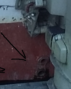

witam mam pytanie czy na przedstawionym zdjęciu korki spustowe wody powinny być zakręcone na takiej lodzi ?? dostałem w opiekę taką lodź i nie mam pojęcia o takich motorówkach , nie mogę dać dużego zdjęcia całej motorówki jeśli ktoś by chciał pomoc zapraszam na priv
Komentarz: poniżej lini wodnej
Jeżeli łódź na brzegu to korki spustowe odkręcone. Dodatkowo łódka tak winna być ustawiona by ewentualna woda w środku mogła wypłynąć.
Przed wodowaniem bezwzględnie zamknąć odpływy.

razem z kolegą zajmujemy sie tą łódką i zastanawiamy się czy nie jest to łódź typu "Fjordling" czyli samo balastująca gdzie korki spustowe powinny być otwarte tutaj mam opis takiej łódki ale nie jestem pewien czy to własnie ten typ http://macur.pl/pl/portfolio-item/motorowka-fjordling-17#toggle-id-1
