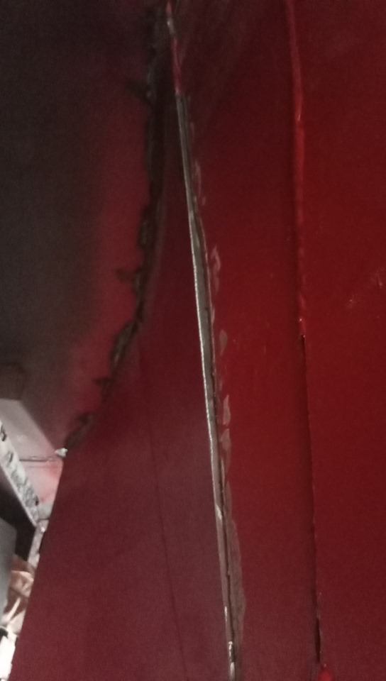

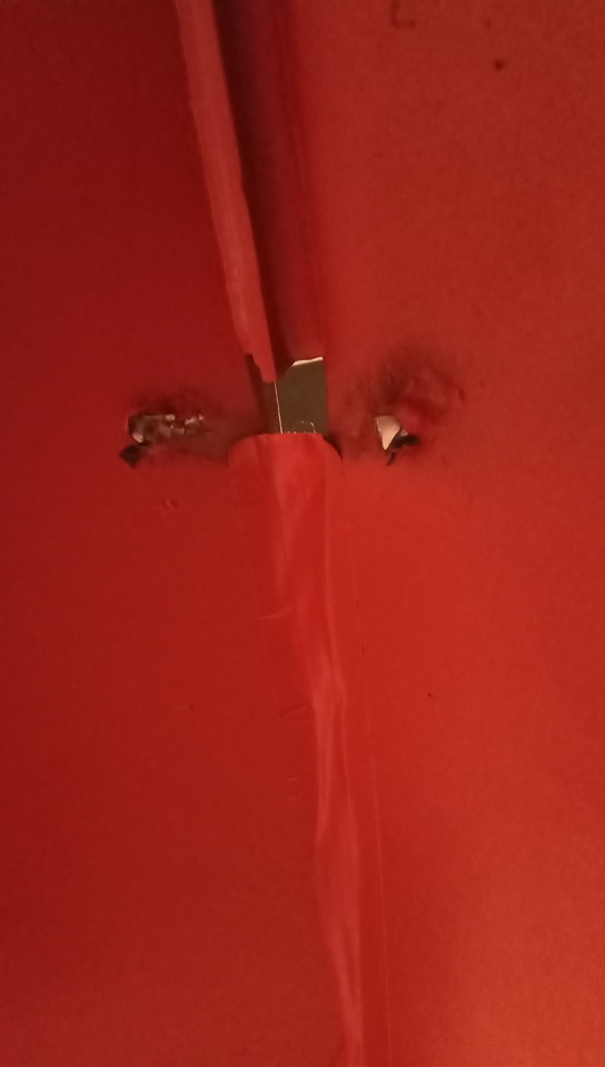

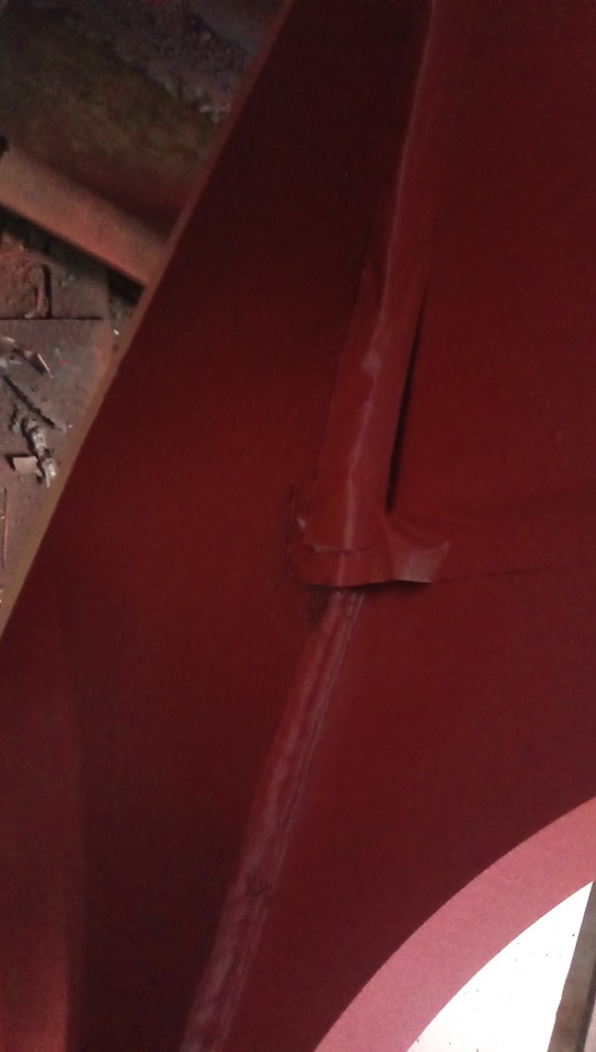

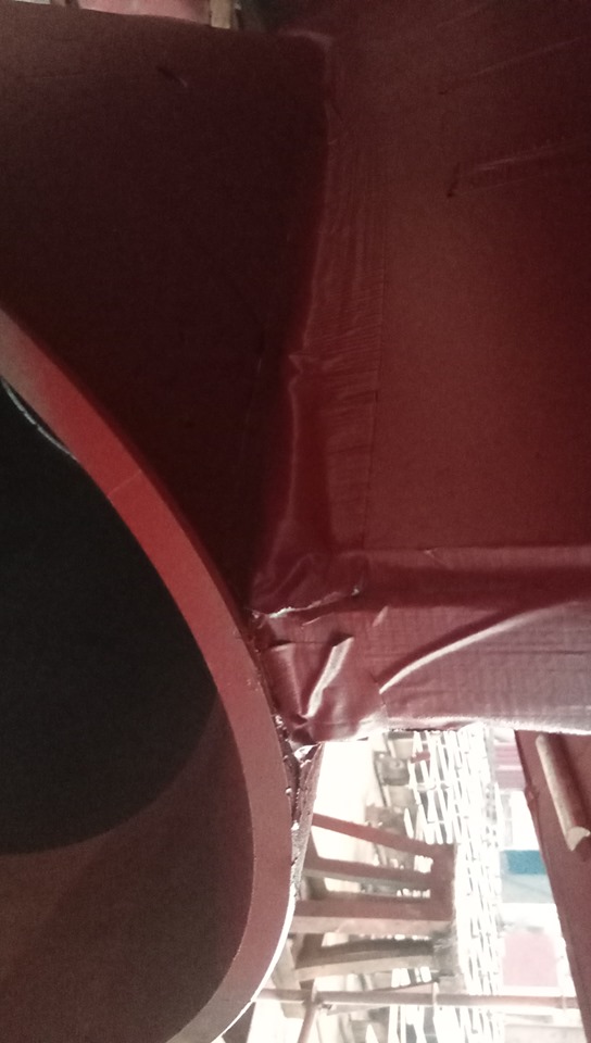

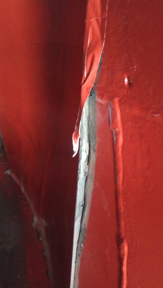

Pod artykułem kilkanaście zdjęć z uroczystości.
W artykule nie ma ani słowa o tym, że kadłub w rzeczywistości nie jest pospawany, że trzyma się kupy dzięki heftom, że miejsca brakujących spawów pozaklejano papierową taśmą i zamalowano.
Rozumiem że potrzebny był sukces, że ów lodołamacz to taki przedwyborczy cukierek, na prędce opakowany, by cieszyć oko ;)
6.jpg [ 44.21 KiB | Przeglądane 9892 razy ]

Dopiero teraz do mnie dotarło co kolesie chcą zrobić z tym kadłubem.
No bo tak... Połapali blachy, zakleili taśmą i trysnęli farbką "do zdjęcia"...
A dalej co ? Obstawiam, że zerwą taśmę i po prostu położą spawy :rotfl:
Opierając się na tym, że taśma dostatecznie szeroka i osłoniła miejsca pod spawanie...
No i teraz farba zacznie gazować i cała ta konstrukcja o kant dupy pójdzie :rotfl:
No technologia księżycowa po prostu.

A ja się właśnie cały czas zastanawiałem nad pytaniem:
No dobrze. Ale co oni teraz z tym zrobią ?
Bo widzisz. To nie budowlanka. Takiej technologii robót spawalniczych jaką tutaj przedstawiono po prostu nie ma. Nie istnieje i jest nie do zaakceptowania.
Sprawa nie pachnie kryminałem a nim po prostu jest.
Oczywiście każdy ekspert może podważyć moje zdanie. Moze okazać się, że farba którą pomalowano kadłub to jakaś spec mikstura, która powstała tylko po to, żeby niedokończone kadłuby malować w międzyczasie spawania...
Wszystko się może okazać - nie mówię nie.
Ja mówię tylko tyle - chłopaki przegięli pałkę i jak ktoś się teraz za to "chwyci" - będzie masakra.

Widzisz... Tam na granicy taśmy i blachy zebrała się grubsza warstwa farby. Przy spawaniu to odparuje i zanieczyści... Teraz jedyny sposób żeby z tego wyjść, to szybciutko przedstawić kadłub jakiejś komisji a potem szybko umyć rozpuszczalnikiem. Ale niestety. Ktoś te fotki w sieci pokazał i teraz ukończony musi być ukończony, a przynajmniej pomalowany...
Jeśli zerwą taśmę cichcem położą spawy, to z tego będzie kicha. Zauważ, że to kadłub lodołamacza. Czyli statku, który ma tym kadłubem lód łamać.
Tutaj będzie odwrotnie... Nie, żebym przypuszczał, ale będzie po prostu tak jak na początku tego filmiku z postu Zbieraja.
To jest haniebne tworzenie. Maniana jakiej jeszcze w życiu nie widziałem.
A robię obecnie w blacharstwie samochodowym - wiele widziałem ;)
