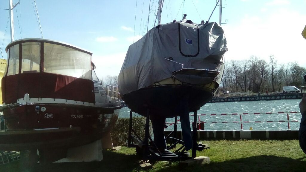

"kto może niech osobiście lub jeśli daleko to przez znajomych, sprawdzi mocowanie plandek i statyczność posadowienia jachtów na łożach. Bo przez Wybrzeże przewalają się krótkie acz gwałtowne piżdziele i w związku z tym, jachty i ich zimowe "jesionki" zaczynają żyć własnym życiem"
Poniżej obrazek z dzisiaj z popołudnia od nas z Klubu - fotkę przesłał mi nasz Kolega forumowy Adam - bo przesunięta łódka stoi obok mojej...
ANIR - przesunięcie.jpg [ 89.08 KiB | Przeglądane 7629 razy ]
Popatrzcie jak łódka uzyskała własne życie - na skutek uderzenia wiatru zjechała wraz z łożem z klocków i zatrzymała się na relingu jachtu z lewej.

cors napisał(a):
.jednakże trzeba mieć "ŁOŻE" a nie 4 patyczki wąsko rozstawione z klockami wgniatającymi dno.
Piotrze - Kolega z jachtu powyższego ma łoże całkiem dobre - solidne konstrukcyjnie z porządnymi podporami - samo łoże jest OK.
Akurat w tym przypadku przyczyną zsunięcia się łoża z drewnianych podpór było ustawienie pod łożem klocków drewnianych metodą "jeden klocuszek na drugi klocuszek".
Podejrzewam, że na skutek drgań o wiatru wysunął się spod łoża jakiś kolejny klocuszek i całość straciła równowagę, bo z czterech punktów solidnego podparcia zostały trzy....
U mnie np. łoże jest podparte w ośmiu punktach a pod łożem mam solidne duże belki podporowe o przekroju 15 cm x 15 cm.
Sądzę, że w takim przypadku, gdyby nawet coś się poluzowało pod jedną podporą to zostaje jeszcze 7 pozostałych punktów podparcia.
U Kolegi z powyższego zdjęcia po poluzowaniu jednej podpory pozostał typowy stół z brakiem podparcia pod czwartą nogą.
Podobno wiatr powoli siada, ale sugeruję poświęcić chwilkę i sprawdzić czy na skutek wiatru nie poluzowały się komuś jakieś podpory lub klocki między kadłubem a łapami bo o tym też się często zapomina, że takie klocki trzeba do łap podpór przykręcić śrubami.
Jak jacht stoi z masztem, to drgania są o wiele większe. Wiem, bo na jedną zimą zostawiłem jacht z masztem.
Inna rzecz, że takie klocki pod łożem to też lipa - w sensie, że nie są mocowane do łoża, a choćby blokowane jakoś.
Była już o tym mowa w rozmowach, ale właśnie drgania od masztu powodują luzowanie podpór, klocków i ogólnie wszystkiego, co tylko może się poluzować.
Tomek
To wszysto sie mocuje a juz na pewno nie stawia sie calosci tylko na czterech podporach.
Armator juz to wie.
Ja swoje podpory mam pomocowane.

Problemem nie jest Tomku stojąca pała tylko brak wyobraźni armatora.
No tak, chodzi o to, że jeżeli trzyma się maszt na jachcie, to podpory/mocowania/łoże muszą być solidniejsze. Tylko tyle i aż tyle.
I dlatego jacht się przesunął a nie legł na boku.
Jak pokazują zdjęcia z postu wyżej Polled nie miał tyle szczęścia

rafg28 napisał(a):
stojak wygląda na "ocean service"?
w zeszłym roku w kamieniu też się poskładał. a kosztują ....
Jak to "też"? Z dwóch pokazanych w tym wątku, nie wydaje mi się, aby którykolwiek się "poskładał"... :roll:

rafg28 napisał(a):
czemu np podpory sa z najtańszego badziewia.... w kamieniu poskładała się podpora z gwintowanej rurki.
Nie wiem co się stało w Kamieniu (bo chodzi o nazwę miasta?). Nie znam też produktów "Ocean Service". Ale żadna z przedstawionych podpór (nie wiem o której myślisz) nie wygląda jakby "się poskładała". Więc Twoje "też" jest jakby to napisać... nie fair :cool:

produkt wyglada na
http://www.ocean-service.pl/pl/wynajem- ... od-jachty/
w kamieniu pomorskim ( tak dobrze zgadujesz) jedna z łap się "poskładała"...tam obyło się bez konsekwencji bo jacht stał pomiędzy innymi...tzn podnoszenie wyciąganie stojaka wymiana łap...tu jak widać polled2 stał z boku i jak się skończyło widać na fotkach :(

rafg28 napisał(a):
to że ładnie pomalowany i spód zrobiony z elementów pancernika....nie tłumaczy czemu np podpory sa z najtańszego badziewia.... w kamieniu poskładała się podpora z gwintowanej rurki.
Co Ty pieprz.... sam sobie zaprzeczasz, z elementów pancernika, czy najtańczego badziewia.
Ten stojak z pierwszego postu wygląda na naprawdę solidny, nic się nie poskładało tylko ziemia się pod nim obsunęła, gdyby był słaby to jacht leżałby na jachcie kocura.
Jeżeli chodzi o Polled to uwierz mi na pewno nie stał na tanim wynajmowanym badziewiu.
