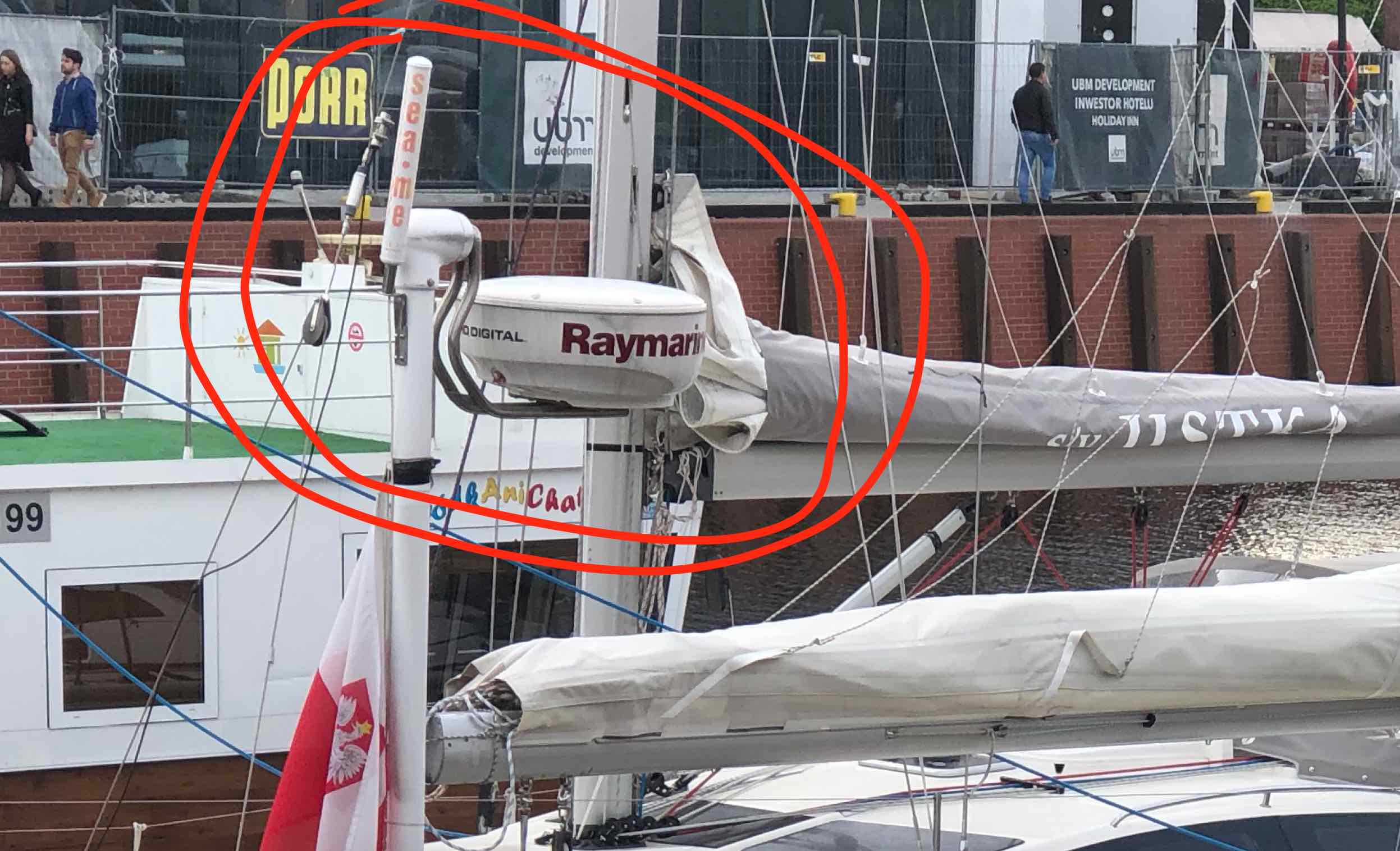

W trzecim odcinku zwróciłem uwagę na przegubowo zawieszoną antenę radaru gwarantujące poziome jej ustawienie. Czy to rozwiązanie jest powszechnie stosowane czy też na jej jachcie takie zrealizowano?
Widziałem na kilku jachtach, to nie jest nic niezwykłego.

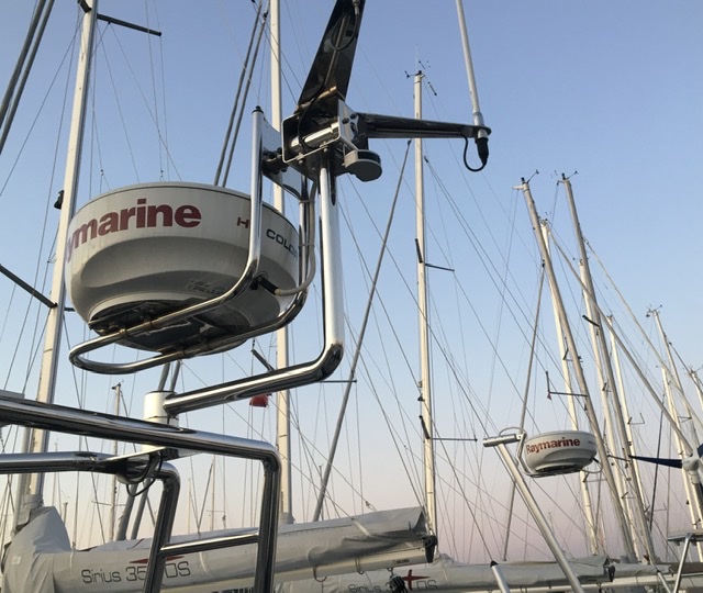

Też widziałem na jachtach. Mam to obfotografowane bo też tak chcę zrobić.
Na fotce widać nawet na dwóch jachtach.
Ma to sens bo wiązka z radaru jest cały czas w poziomie.
Mam radar na takim przegubie, na maszcie radarowym na rufie. Ale szczerze mówiąc radar to jest najmniej używany sprzęt na jachcie. Gdybyś chciał zobaczyć jak to jest rozwiązane, to zapraszam.
