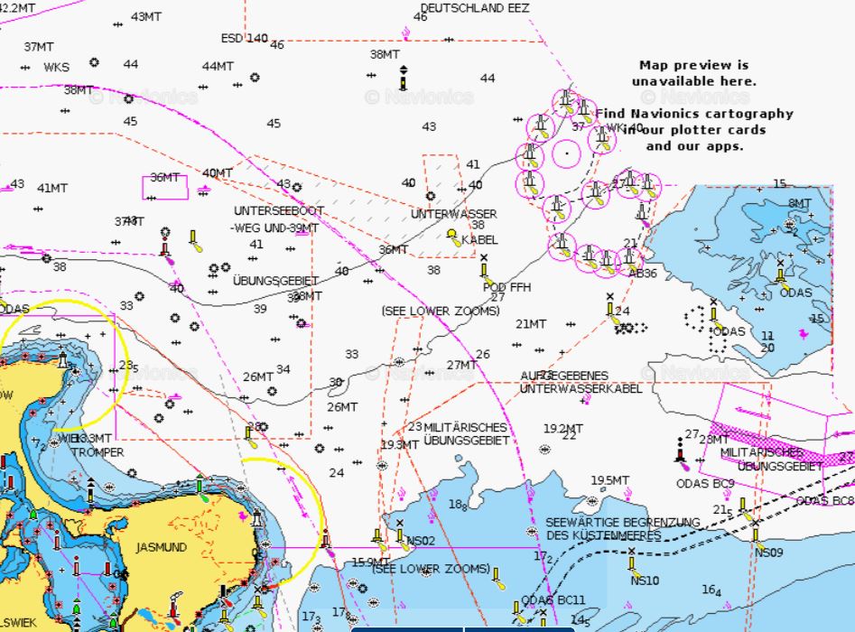

Waldi_L_N napisał(a):
Pamiętaj, że jak wykreślisz trasę prosto na Bornholm, to możesz trafić na farmę wiatraków. Weź ja pod uwagę.
O! A to ciekawostka! A gdzie w trójkącie Świnoujście Bornholm Sassnitz są farmy wiatrowe?

Farmy wiatrowe masz mniej więcej na NE od Sassnitz, N od Świnoujścia. Po raz kolejny polecam pełną wersję map elektronicznych. Nie tylko Navionicsa, może być coś innego, co będzie działać np. z OpenCPN. Warto mieć.
Na co chciałeś zwrócić uwagę tą lewą czarną strzałką na mapce z Navionicsa którą zamieściłeś wyżej? Na zbliżeniu w moim Navioncsie widzę dwie rzeczy: Arkona-Becken yellow special purpose buoy (super-buoy) otoczoną czterema kardynałkami i na południe szereg żółtych boi w kształcie L do góry nogami z których każda opisana jest: Odas - Specjal purpouse or general buoy. Co te żółte boje oznaczają?

Marian J. napisał(a):
Zapewne na farmę wiatrową.
Czytaj ze zrozumieniem. Tam są dwie strzałki prawa niewątpliwie wskazuje farmy wiatrowe. Pytałem o lewą czarną strzałkę

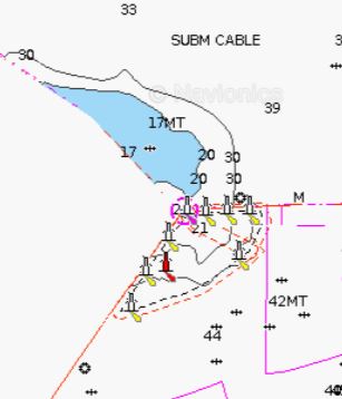

Czytaj ze zrozumieniem. Tam są dwie strzałki prawa niewątpliwie wskazuje o farmy wiatrowe. Pytałem o lewą czarną strzałkę
Pewnie poszła za bardzo na SE, na NW jest farma, widoczna na planie
https://www.enbw.com/renewable-energy/w ... /baltic-2/
