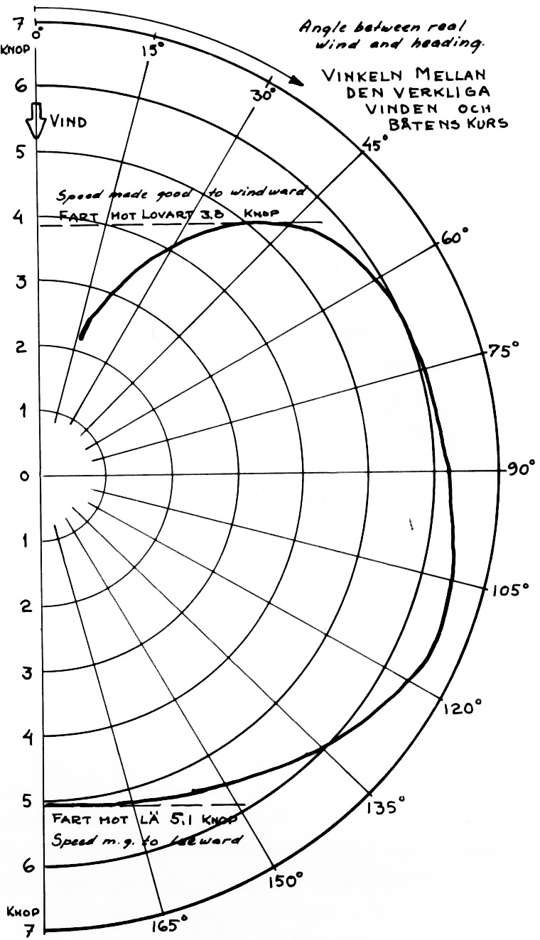

PostNapisane: 15 gru 2021, o 15:53
Posty: 14010
Otrzymał podziękowań: 2486

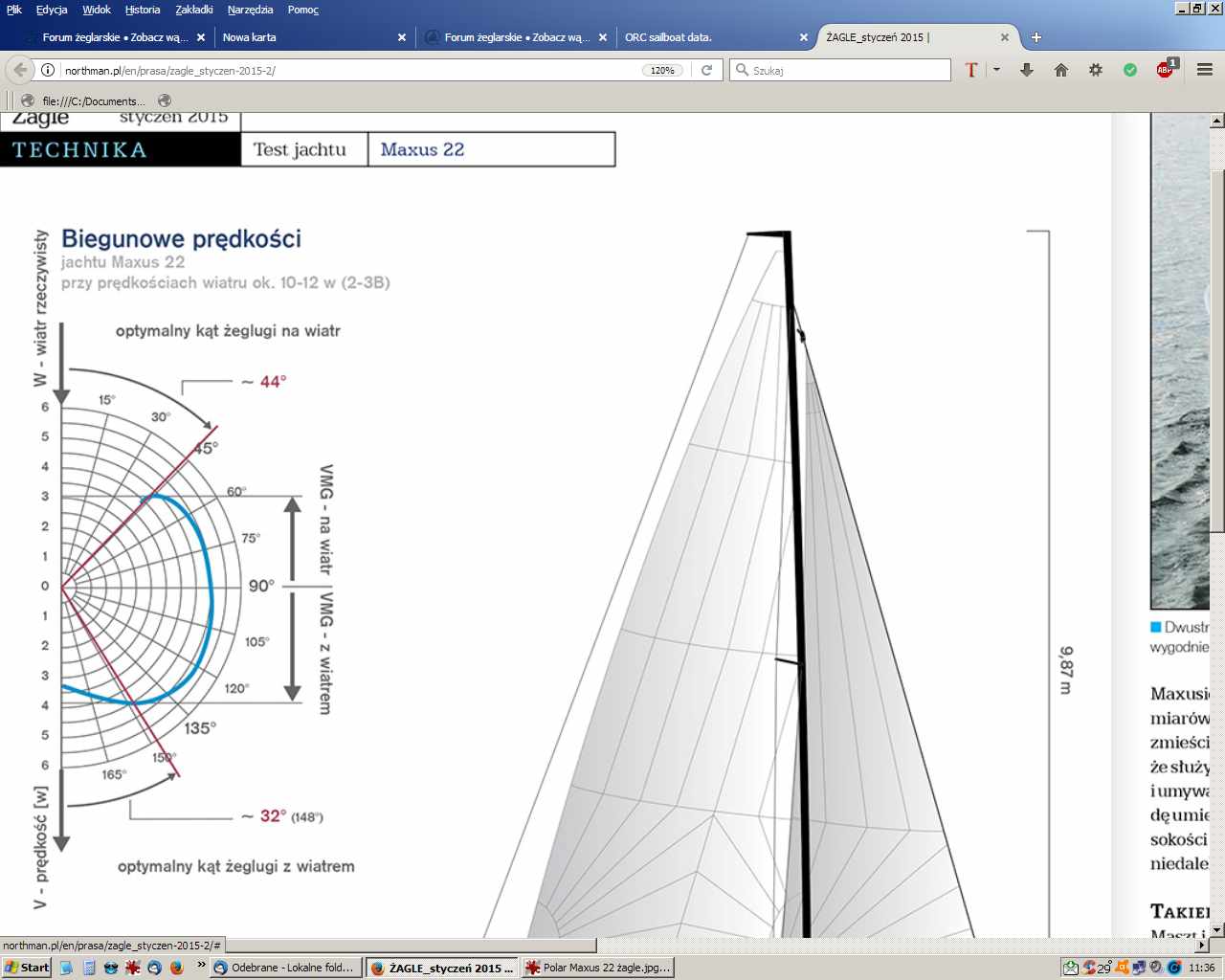

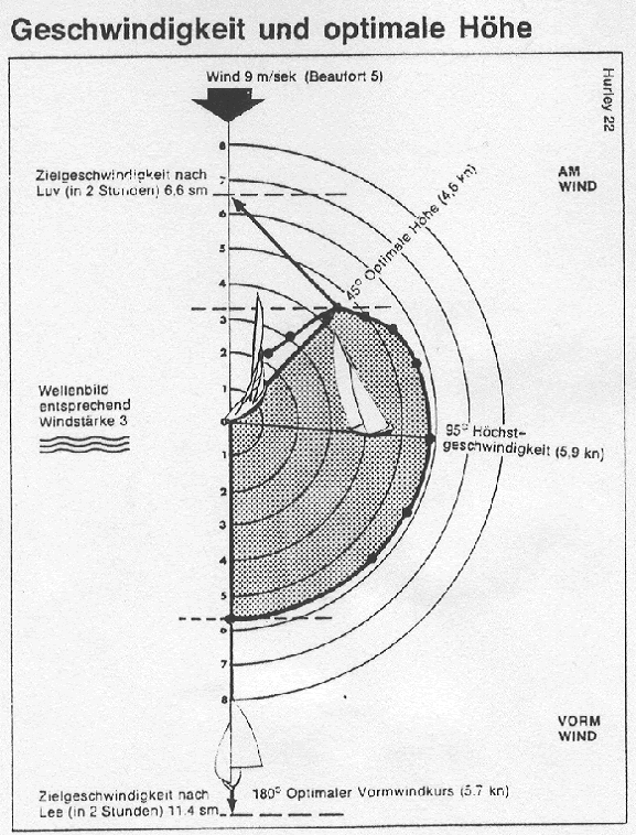

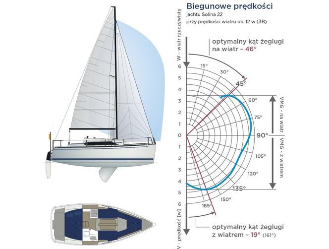

Są takie wykresy które pokazują sens pływania konkretnymi kursami. Dla różnych łódek są one różne, ale ... na niektórych widać kiedy postawiono coś dużego na pełne wiatry (nie wiemy tylko na pewno (bo znawcy poznają co zacz.) czy genaker, czy spinaker.
solina-22-biegunowa.jpg [ 40.68 KiB | Przeglądane 7549 razy ]
Albin_Vega_polar_diagram_full.jpg [ 207.59 KiB | Przeglądane 7549 razy ]
Hurley22wind polar.gif [ 139.24 KiB | Przeglądane 7549 razy ]
Polar Maxus 22 detal.jpg [ 85.94 KiB | Przeglądane 7549 razy ]
biegunowa imoca60.jpg [ 64.48 KiB | Przeglądane 7549 razy ]
Ostatnio edytowano 15 gru 2021, o 16:07 przez Marian Strzelecki, łącznie edytowano 1 raz

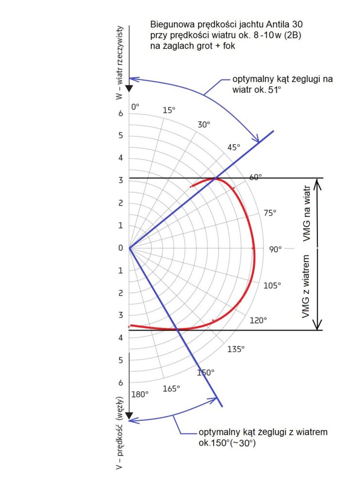

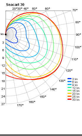

PostNapisane: 15 gru 2021, o 16:02
Posty: 14010

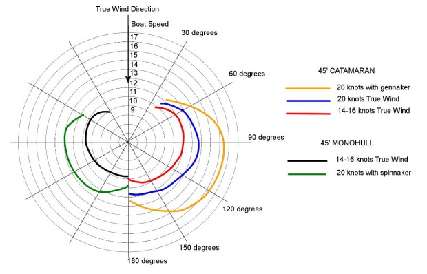

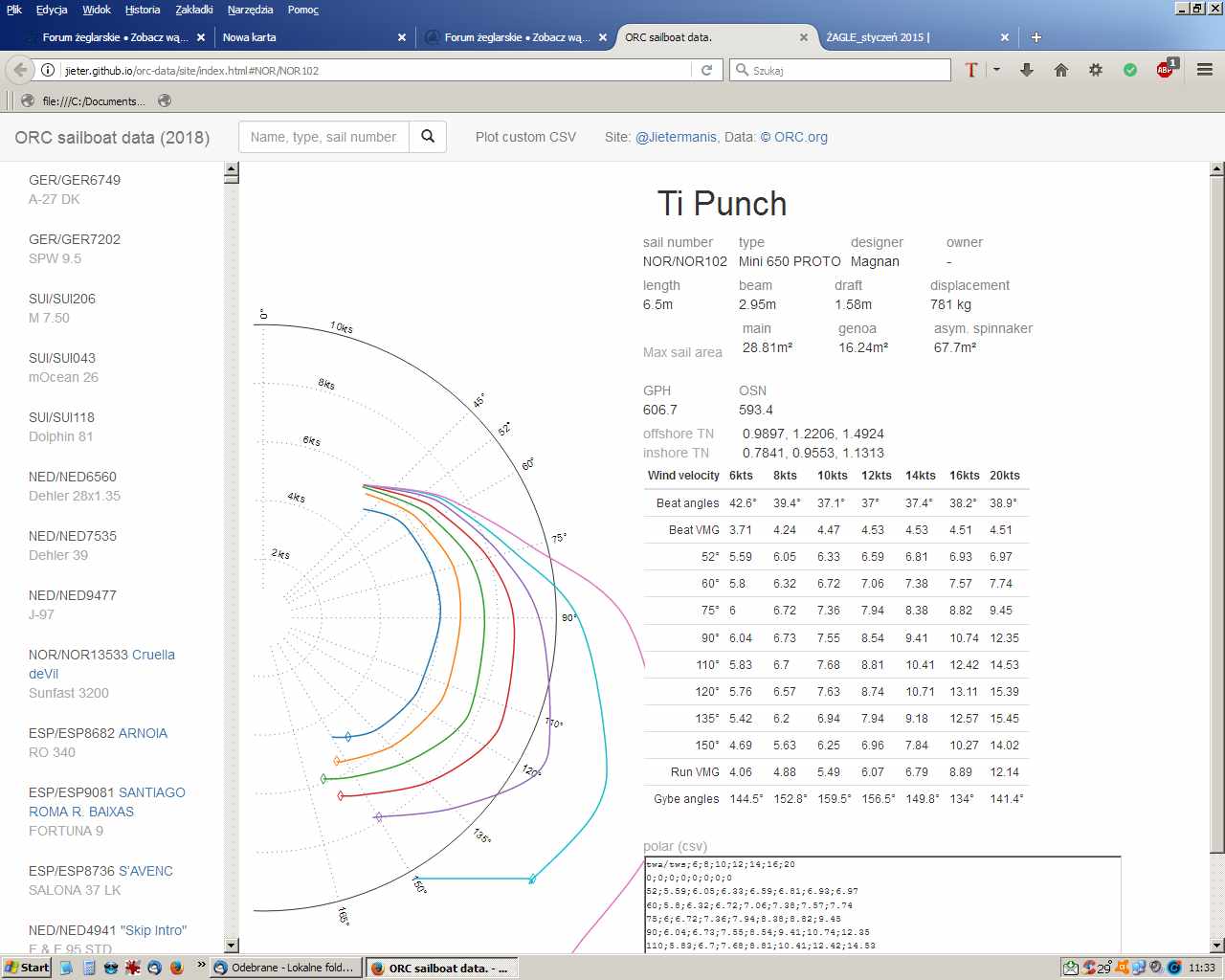

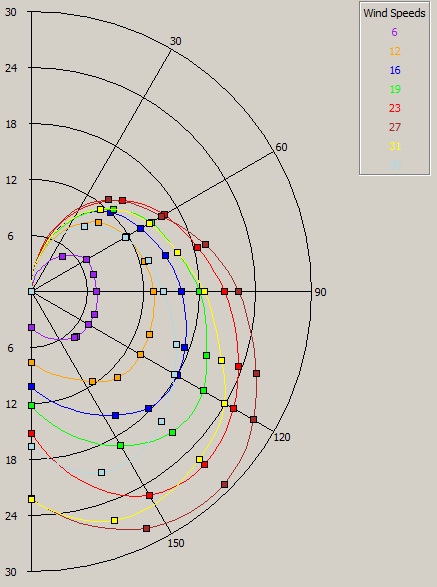

... i kilka jeszcze: zwłaszcza dwa ostatnie dają dużo takim jak my.
B5dVlRiCMAIARho.jpg [ 34.17 KiB | Przeglądane 7543 razy ]
Catamaran-Vs.-Monohulls-Polar.jpg [ 53 KiB | Przeglądane 7543 razy ]
Biegunowa_Antila_30-723x1024.jpg [ 64.41 KiB | Przeglądane 7543 razy ]
Polar Mini 650 proto.jpg [ 101.13 KiB | Przeglądane 7543 razy ]
Seacart30POLAR (1).png [ 46.4 KiB | Przeglądane 7543 razy ]
Za ten post autor Marian Strzelecki otrzymał podziękowanie od: baart
