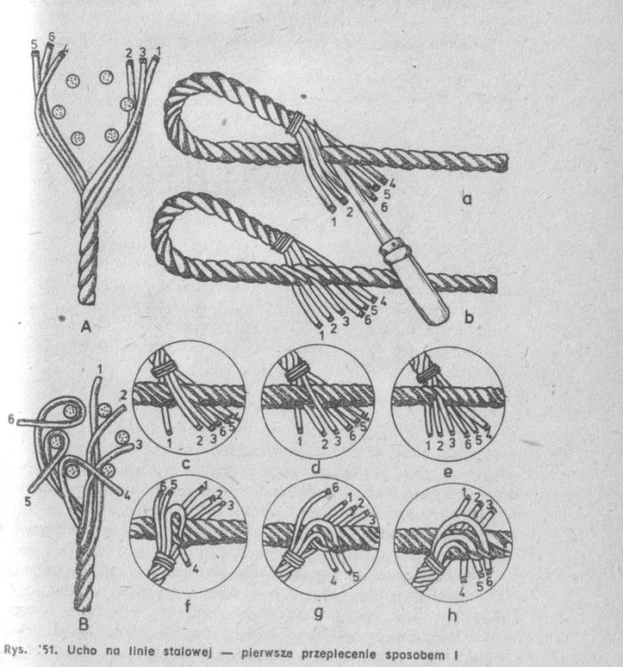

a jak sie szplajsuje bo ani wiki ani w moim podreczniku nie znalazlem informacji a w googlach o dziwo nie za wiele znalazlem.
zakonczenie normalnej liny to sobie wyobrazam ale jak zrobic z lina stalowa?
A tak jak na rysunku :lol:
Kiedyś u mnie w porcie był warsztat gdzie robili szplajsy na zawiesiach, teraz już ich nie ma a zawiesia się zamawia i już nie szplajsowane tylko zacisk na tuleje...

znalazlem w podreczniku w dziale z linami ale bez jakiegos wydzielenia. Patrzac na rysunek i tak bym nie dal rady tego zrobic:P
w ksiazce jest podobny
[ Dodano: Sob 27 Cze, 2009 22:52 ]
i jak sie tak przewlecze pojedyncze linki przez splot po wygieciu szpikulcem to to sie bedzie trzyymac?
mam nie odparte wrazenie ze wysuna sie te pojedyncze druty(linki). Trzeba byloby to jakos jeszcze dodatkowo powyginac czy zagiac ale wtedy o taka line sie bardzo bedzie czlowiek kaleczyl (bawilem sie nie raz stalowymi linami i nie raz pojedyncze pekniete druciki parkowaly mi w dloni- bez dobrych rekawic nie wolno sie zblizac....

Na rysunku jest tylko pierwszy przeplot. Potem dalej i dalej aż się pokrętki skończą. Robiłem to raz w życiu - na egzaminie na stejota :DD
