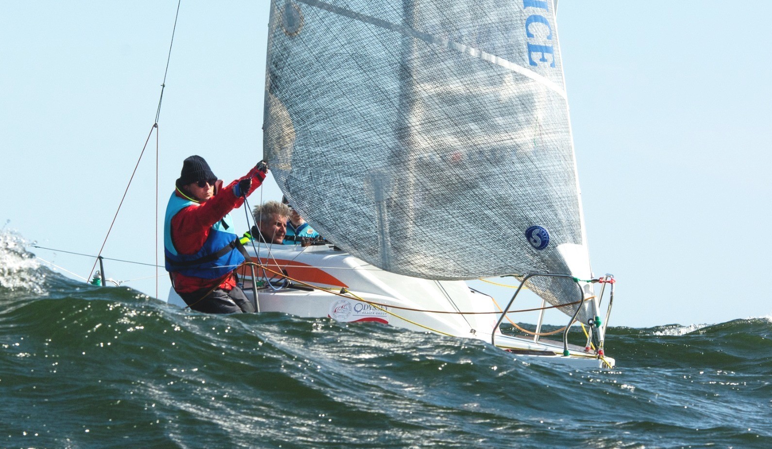

W życiu niczym takim nie wypłynąłbym w warunki z falą nawet metrową
5-6 B, 1,5m fala, 2Mm na NE od Górek Zach, jacht 6,344m, masa z załogą i z wyposażeniem OSR kat 4. :rotfl:
Piotrze - jak Cie lubię - szaleńców nie brakuje - ja opisuję SWOJE - uwaga Piotrze - SWOJE odczucia dotyczące pływania takim sprzętem.
Bardzo Cię szanuję, ale w moim oczywiście odczuciu takie żeglarstwo ma bliżej do wyczynu i szaleństwa niż spokojnej, bezpiecznej żeglugi.
Podobnie wyprawa na Bornholm naszych dwóch znamienitych Kolegów na Albatrosie czy też wyprawa Marcina Optymistem tamże - wszystkich ich znam, lubię i ogromnie szanuję, ale nie zmienia to mego zdania o szaleństwie tych wypraw.
Ja piszę cały czas o spokojnym żeglarstwie na bezpiecznym sprzęcie :-P
Dużym, ciężkim bezpiecznym sprzęcie :rotfl:
I tu możemy Piotrze się nie rozumieć :-(
Pzdr serd.
Włodek

Kod:
Salmo 24 dł. 7.5m szer. 3.8m 200kg
Kolega, ktory żegluje, tym konkretnie egzemplarzem ze zdjęcia, żegluje głównie po Zatoce Puckiej i Zalewie Włocławskim, również kiedy wieje pełne 5 Bft i nie pęka. Ale to doświadczony żeglarz.
