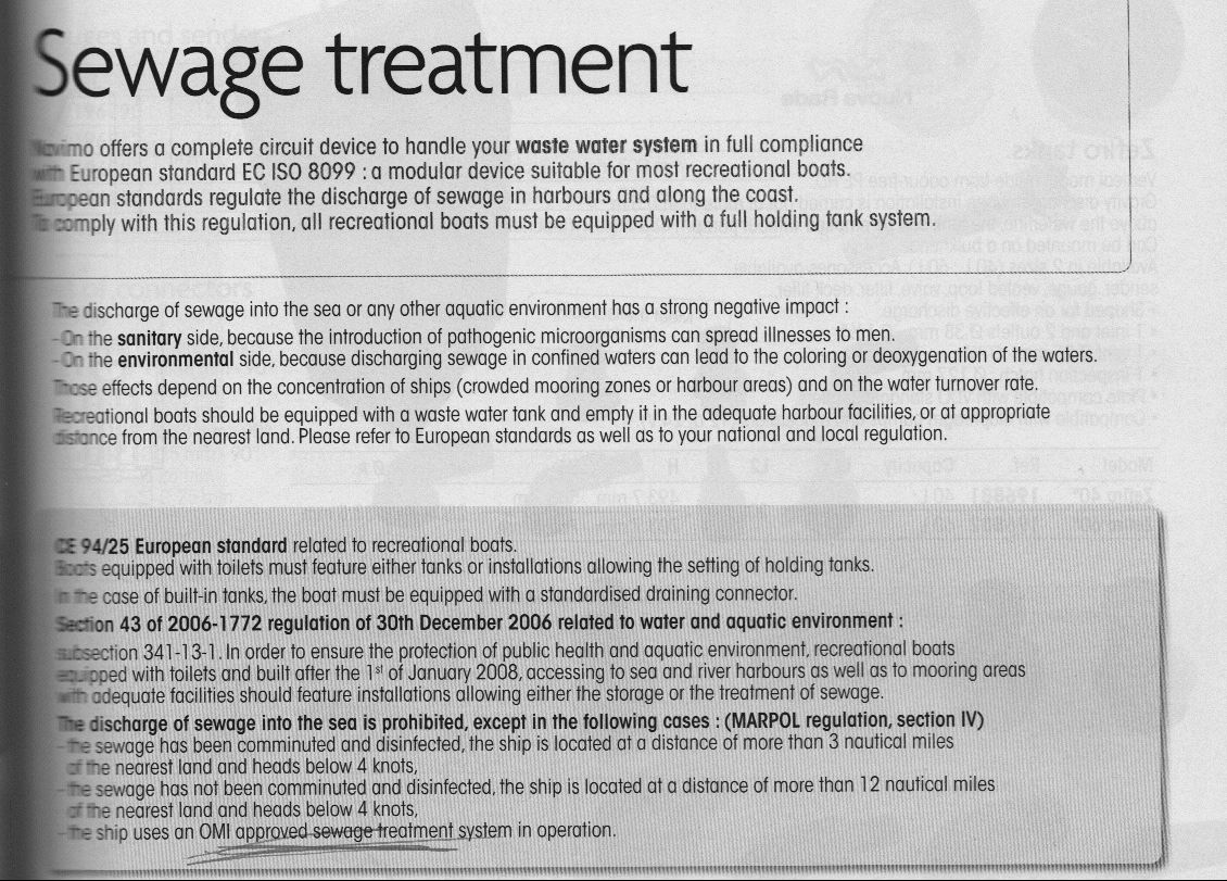

Ostatnio zaś natknęłam się na cuś takiego w jednym z katalogów. Średnio mnie temat interesował, więc nie drążyłam, więc nie wiem, czy jest to tylko standard, zalecenie, norma dla nowych jachtów czy ogólny obowiązek nie wszędzie przestrzegany. Jak ktoś chce drążyć, ma tam wszystkie numerki i tak dalej, tylko niech podzieli się wynikami z resztą.
Komentarz: Scan from Navimo
toalety_reg_EU.jpg [ 231.75 KiB | Przeglądane 5200 razy ]
