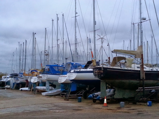

Fotke zrobilem kilka dni temu w klubie, gdzie trzymam swoja lodke. 'Na suchym' stoi na zime mysle, ze okolo 150-200 lodek. Jesli z tego 10 ma zdjete maszty na zime to tylko dlatego, ze jakies roboty sa przy maszcie do wykonania i nie widze innego powodu aby masz zdejmowac.
Ale wszystko to to male 'utki', takie do Lc=12m. Jak to z 'yachtami' jest to ja juz nie wiem :lol:
