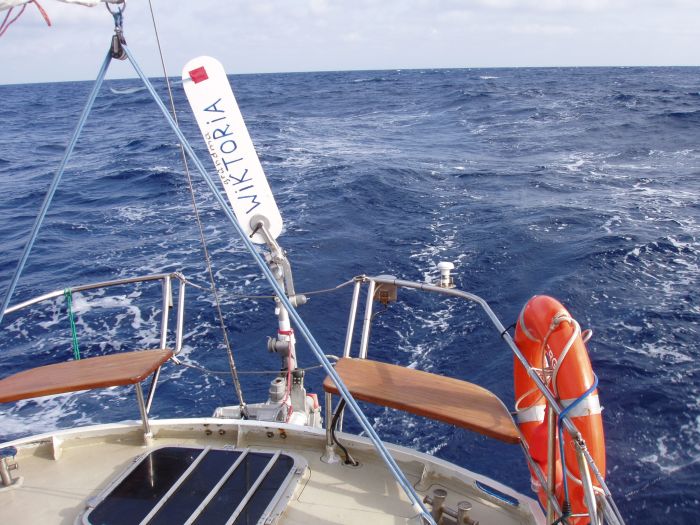

mors-k napisał(a):
I samosterowność, tfu samoster :D na keczu
PB060037.jpg [ 100.76 KiB | Przeglądane 1921 razy ]
