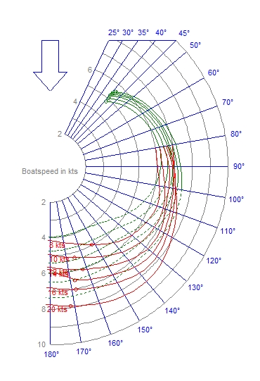

Powiem tak, jacht najszybciej płynie właśnie półwiatrem w przypadku braku spinakera (potwierdzenie znajdziecie na zamieszczonym wykresie biegunowym prędkości), jednak jeżeli interesuje nas VMG (prędkośc efektywna - czyli jak najszybciej dopłyniemy do punktu przeznaczenia), to najszybsze są kursy baksztagowe dla spinakera ok. 150-160 stopni na załączonym wykresie (linia czerwona) i kursy fordewindowe dla zestawu fok + grot (linia przerywana).
Wykres uzyskałem za pomocą programu Sailfish Yacht Analyzer, dla jachtu demo.
Pytanie było trochę mało precyzyjne a Ty poddałeś się trendom (czyt. jednokadłubowy, mieczowy slup ze spinakerem). A może Neroxxx pytał o jachty rejowe? A może o kety, a może o katamarany? :-)
A tak całkiem na poważnie to masz rację zakładając, że siła wiatru nie jest większa niż 6-7. Powyżej 40w. polar się "nieco" inaczej układa:-)
