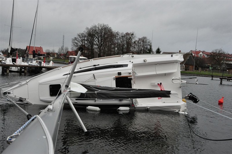

Nie raz to robiłem lub byłem uczestnikiem. Choć robić tego nie lubię - nie mam zaufania do masztu (raczej to nieuzasadnione obawy).
Nawet Opala przechylaliśmy.
Fotki - ostatnie przechylanie, którego świadkiem byłem (niecałe 2 m-ce temu).
Na regaty czasem wolimy przechylić łódkę niż np. złożyć maszt (bo szybciej/brak miejsca i td). Czasem przechylamy łódkę by wyczyścić dno. Nigdy nie potrzebowałem do tego celu auta, nawet w przypadku Opala (to największy jacht jaki przechylałem).

Mam wrażenie, ze to słabe porównanie ze stalowym i ważącym kilkanaście ton Polonusem. Plasticzana wydmuszka ledwo zanurzyła półpokład i z pewnością miała podniesiony miecz. U Polonusa tak się nie da.
