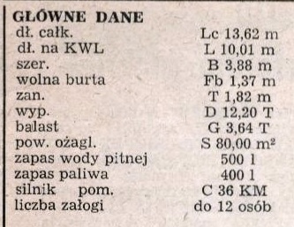

Moniia napisał(a):
Bo jeśli w przechyle dla 15 tonowego jachtu wychodzi Ci, że nagle schudł 3 tony - to znaczy, że znalazłeś położenie w którym ten jacht NIGDY się nie znajdzie.
Moniia, masa jachtu nie została dokładnie określona, podawana była szacunkowo i tak ją przyjąłem (15 t). Odgrzebując w Żaglach rysunek Bruceo odczytałem dokładną wartość projektową wynoszącą, 12,2 t. :)
Bruceo dane.jpg [ 47.13 KiB | Przeglądane 4265 razy ]

mjs napisał(a):
Moniia, masa jachtu nie została dokładnie określona, podawana była szacunkowo i tak ją przyjąłem (15 t). Odgrzebując w Żaglach rysunek Bruceo odczytałem dokładną wartość projektową wynoszącą 12,2 t
Dokumentacja Bruceo może być w archiwach PZŻ ([i]dawny Zespół Nadzoru Technicznego) lub PRS, jeżeli była zatwierdzana w Polsce. W dokumentacji powinny być czy to momemty prostujące, czy to kąty zalewania (z danych nam brakujących).

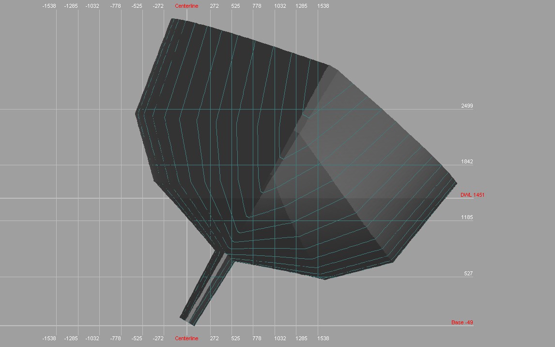

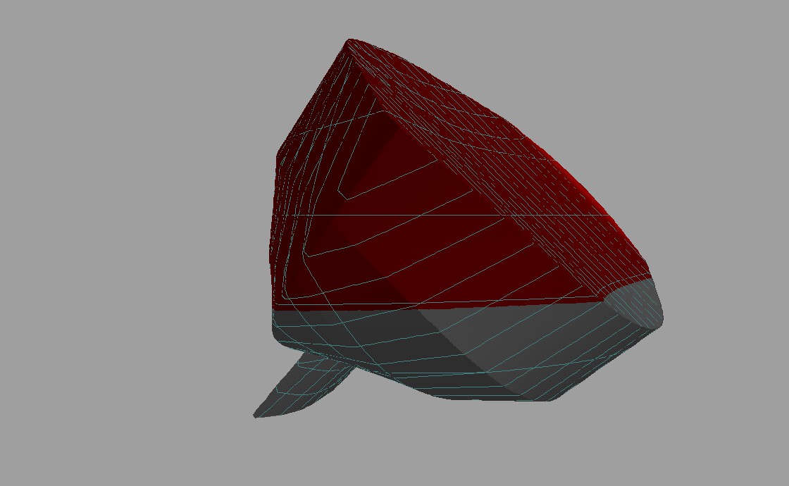

j.666 napisał(a):
kąty zalewania
Szerokość wolnego półpokładu = 0,5 m (do falochronu kokpitu)
Kąt przechyłu = 45*
Zanurzenie jachtu = 1,2 m
Wyporność = 16 t
Bruceo_kąt zalewowy.jpg [ 83.15 KiB | Przeglądane 4064 razy ]

mjs napisał(a):
A proszę bardzo: 30*
I zachowuje wyporność nominalną.
Czy powyższe obliczenie uwzględnia to, że kil jest podparty na łożu?
PostNapisane: 8 sty 2016, o 20:25
Posty: 9301
Otrzymał podziękowań: 2224
Nie.
Program generuje kształt bryły, to co widać na rysunku, nic więcej. Kadłub pusty w środku, linie teoretyczne. Wartość zanurzenia wynika z różnicy poziomu DWL i Base.

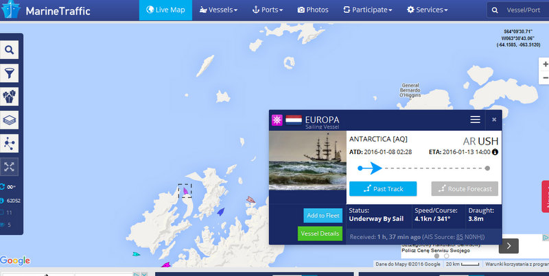

Kpt.Zbieraj masz chody na żaglowcach.
69 załogi w rękach by Polonusa wynieśli, albo na jakim holu pociągli ;)
http://www.marinetraffic.com/en/ais/det ... sel:EUROPA
Przechwytywanie w trybie pełnoekranowym 2016-01-08 211202.jpg [ 76.18 KiB | Przeglądane 3772 razy ]
