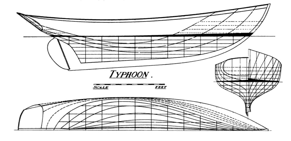

Ciekawy jestem jak by się zachował (tam i wtedy) jacht o takim kształcie kadłuba, zrobiony z carbonu, z nowoczesnym takielunkiem? :roll:
Typhoon 45.jpg [ 116.79 KiB | Przeglądane 7175 razy ]

mjs'ie: na pewno mniej by narażał okucia masztu.
Też tak pomyślałem. Nasuwa się zatem pytanie, dlaczego stocznia nie zbudowała takiego/podobnego (jak Typhoon) jachtu do tego rejsu? Metodą one-off... A jakby się rejs powiódł, to może i zamówienia by były - na oldtimera.
Carbon i nowoczesny takielunek negują sens tego kadłuba - to ma dużą wyporność. Budując z węglowych nie uzyska konstrukcji trwalszej czy odporniejszej, jedynie (przy podobnych parametrach) lżejszą. A po co na tak ciężkim kadłubie?
Znowuż nowoczesny takielunek, w sensie takiego jak na Delphi, jest bez sensu bo za wysoki. Ciężki kadłub uniesie to ożaglowanie, lecz w tym cały szkopuł: większa stateczność oznacza że takielunek musiałby być jeszcze mocniejszy niż w Delphii. Bo przecie z racji wyporu i powierzchni zmoczonej powinien nieść więcej żagla niż Delphia przy danej sile wiatru, a co gorsza mógłby więcej unieść, powiedzmy w szkwale... :mrgreen:
"Wysokosprawny takielunek" - wysokosprawny na wiatr - na niewiele takiemu się przyda. Zwłaszcza czterdziestkami z wiatrem. Ten kadłub miałby lepiej z takielunkiem kecza (niższe maszty a żagla więcej i lepsza sprawność z wiatrem, w rozkołysie) i normalnym olinowaniem topowym. Gdzie sztag nie szarpałby za profil gdzieś po drodze, gnąc go, lecz za solidne okucie topowe - unika się problemów z zaczepieniem takielunku do profilu. I to, zważmy, okucie usztywnione w cztery strony, pod większym kątem. A obciążenia nie tylko mniejsze, lecz jeszcze rozłożone na dwa maszty i więcej lin. A niższe maszty mogą być z cięższych i odporniejszych profili niż w slupie. I tak dalej. Mając dużą wyporność do dyspozycji można po prostu budować solidniej.
