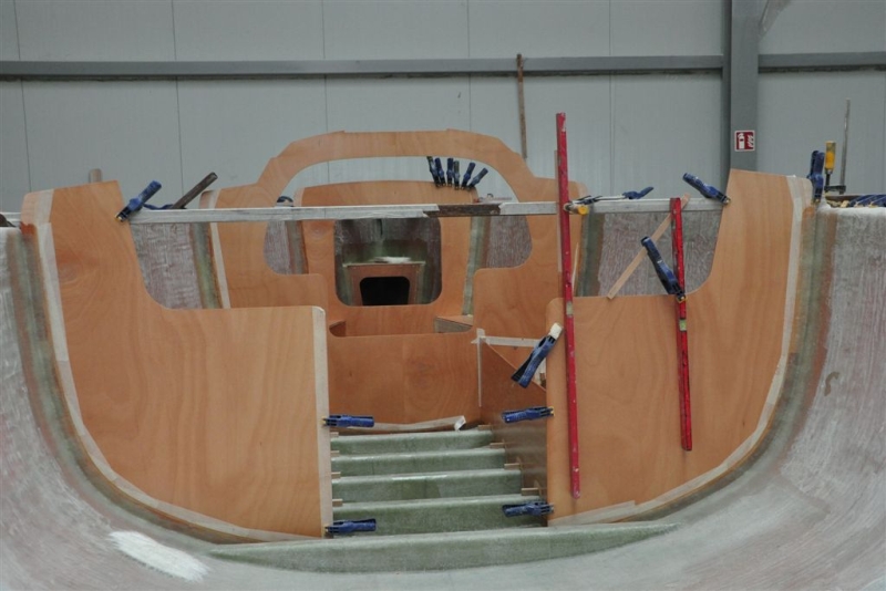

Dziś sklejamy górę z dołem.
GOPR0841.jpg [ 232.59 KiB | Przeglądane 8306 razy ]

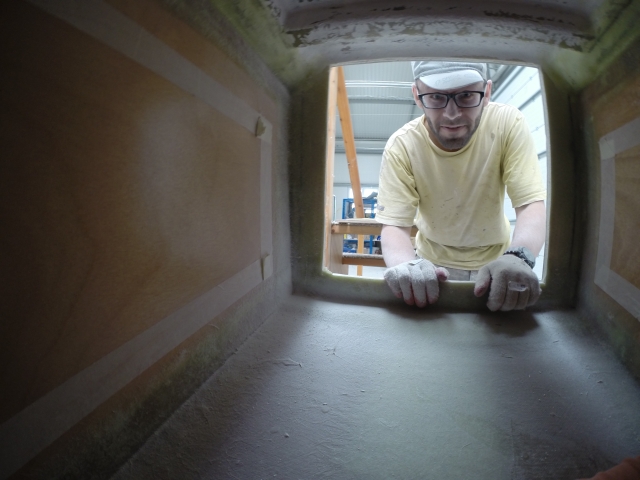

Prawie skończyłem laminowanie komór wypornościowych na rufie. Paskudna robota, ale już jutro powinna być przeszłością i zajmę się częścią mieszkalną.

Fajny filmik! Proszę o więcej.
Co zauważyłem i...
1/ sklejka powinna być ułożona na usztywnieniu wzdłużnym z laminatu (pianka o przekroju trapezowym oblaminowana), ale pewnie tak jak jest nie jest źle, jeśli jest szczelina powietrzna pomiędzy skorupą a sklejką.
2/ trzeba było kleić bez pokładu ;)
3/ a gdzie maska węglowa na oddech???
4/ w koszuli flanelowej lepiej się laminuje, długi rękaw.
5/ tę robotę można sobie ułatwić - przygotowując laminat w warstwach (i w paskach) przesycony żywicą na zewnątrz, wniesiony na tacy do kadłuba, przełożony na miejsce klejenia i tup, tup, tup. :)
6/ co Ci to na szyi dynda i przeszkadza?
7/ ale Ci zazdroszczę... ;) :cool: :D
ps. muza w sam raz, tempo akcji rewelacja

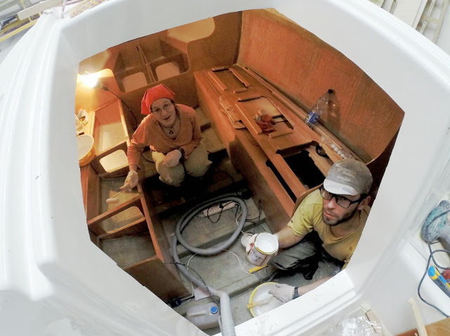

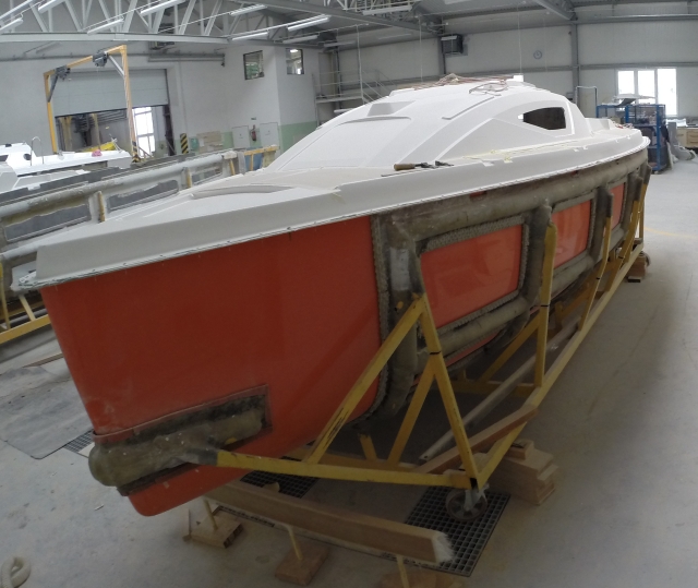

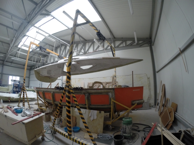

przepraszam za brak relacji i informacji. siedzimy teraz oboje na Mazurach i [pracujemy przy jachcie. Jak wracamy to padamy na twarz. ja na przykład wczoraj zasnęłam o 20...
Podsyłam Wam zdjęcia aktualne z naszych walk. Zabudowa prawie skończona, będą jeszcze dorabiane szafki.
Żagle szyje dla nas T&J Sails, znaleźliśmy w miarę rozsądne źródło tratwy ratunkowej - raftserwis ma używaną, przeserwisowaną tratwę za 2 tys., chyba się na nią zdecydujemy. Poszukujemy portu macierzystego i mariny na postój między Islandia, a wielkim rejsem.
po więcej zdjęć z budowy zapraszam do galerii: https://picasaweb.google.com/117925155432597210617/TymczasemWStoczniBudowaMaxusa22#

Otwory pod luki dziobowe dałyby przewiew wnętrza. :roll:
Osobiście unikam, jak mogę, gumówki do laminatu (pył) i zastępuję ją ostrym brzeszczotem do metalu. A szlifowanie obrotowe (np. krawędzie kołnierza skorupy) - też na wolnych obrotach. Czy to białe wewnątrz to topkot czy farba??
Dobra robota! :D

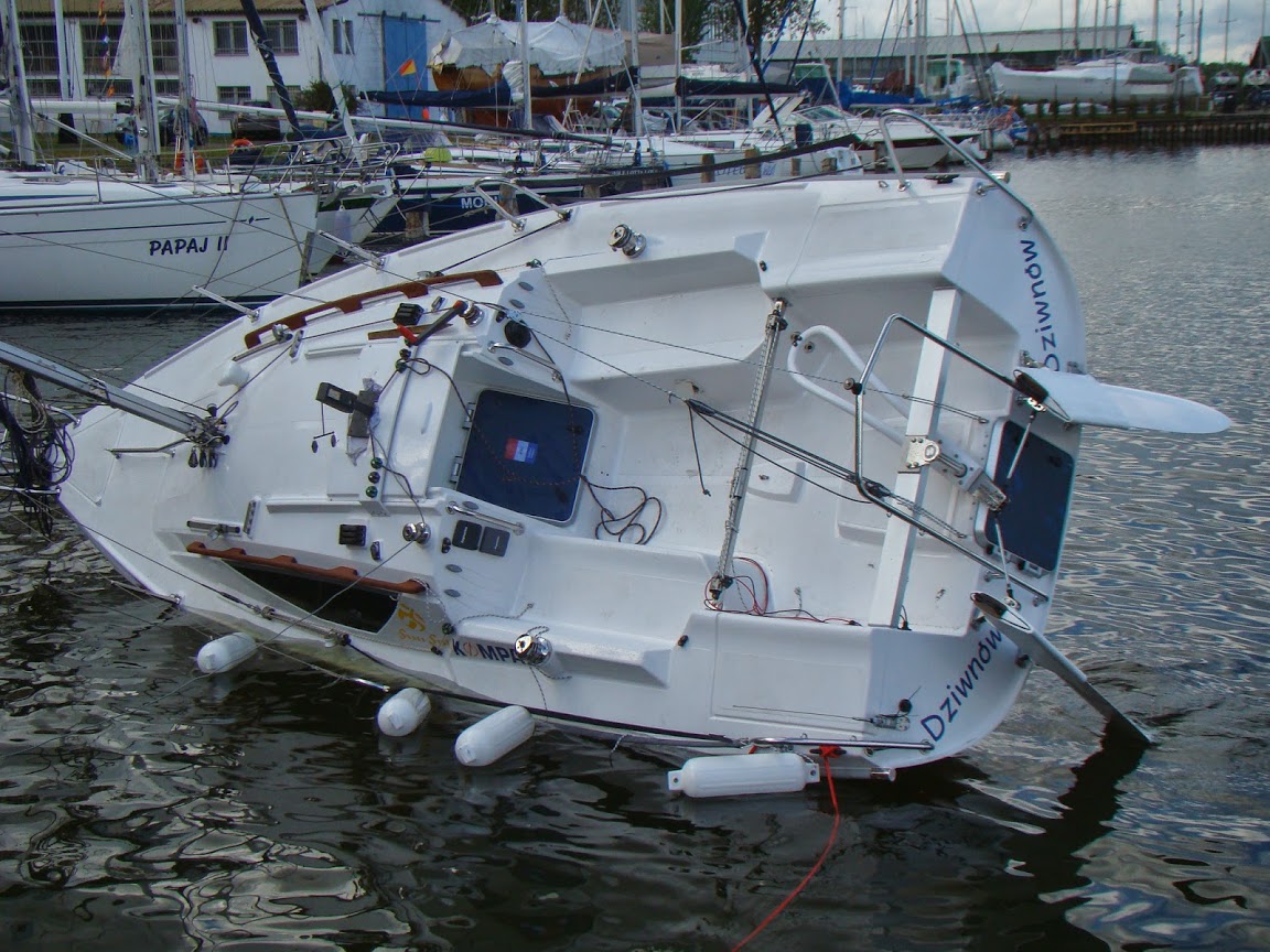

Zastanawia mnie mechanizm skrętny sterów? :mrgreen:
Czyżby jak w samochodzie koła? - jedno po innym okręgu niż drugie, aby bieżnika nie zdzierać ? ;)
I jeszcze jedno: ja zrobiłbym kieszeń na suwklapę nie po to aby szczelniej, ale po to aby nie pojechać kiedyś nogą (nagle) razem z klapą. :idea:
DSC00206.JPG [ 251.25 KiB | Przeglądane 7435 razy ]
PostNapisane: 15 maja 2014, o 06:50
Posty: 784
Lokalizacja: Woda
Podziękował : 302
Otrzymał podziękowań: 800
Dokładnie tak Marianie. Stery nie są zbieżne, choć mogą. Suwklapa jest nieprzesuwna. Trzeba by wykręcić parę wkrętów i wyczyścić klej i szczeliwo. Jej ustawienie dobierzemy doświadczalnie.
Dziewczyny testuje właśnie Puffina w rejsie do Dziwnowa gdzie ma port macierzysty. Przywiało im do 35kn, musiały omijac wszystkie możliwe strefy okresowe zamykane. Ale teraz już z górki, z pełnym wiatrem. W nocy powinny być na miejscu.
Na pokładzie chyba bez problemów po za moim pomysłem z ustawnym wywietrznikiem-peryskopem. Nie jest szczelny na kołnierzu i trzeba było go zaklajstrować taśmą.
Więcej się dowiem jak przyjadę i pogadam z załogą.
