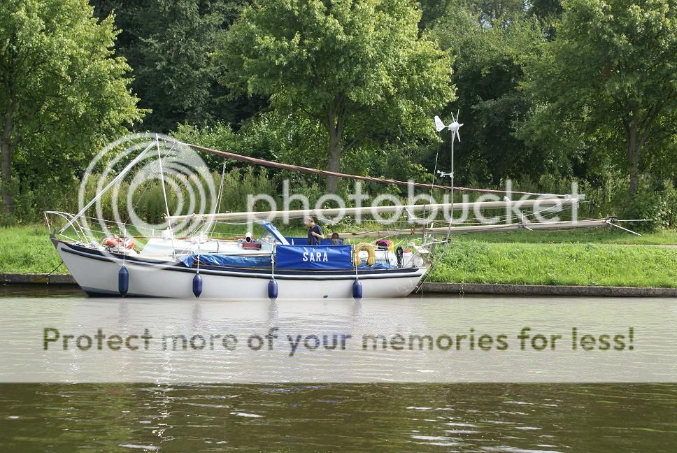

W Hollandii całkiem spopro :)

Ryś napisał(a):
Przykład starego tryndu - znaczy ma pół wieku... i stoi
A ja tam widzę, że leży :-P :)
Może to właściwa propozycja dla Kurczaka? ;)
