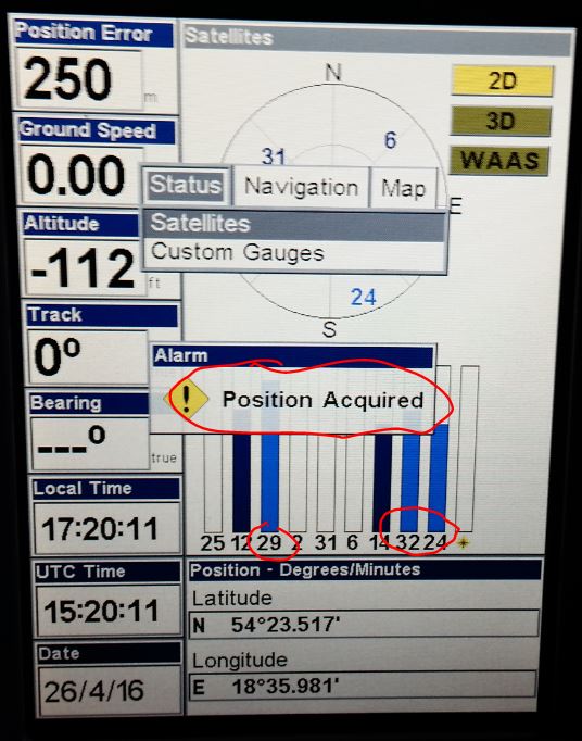

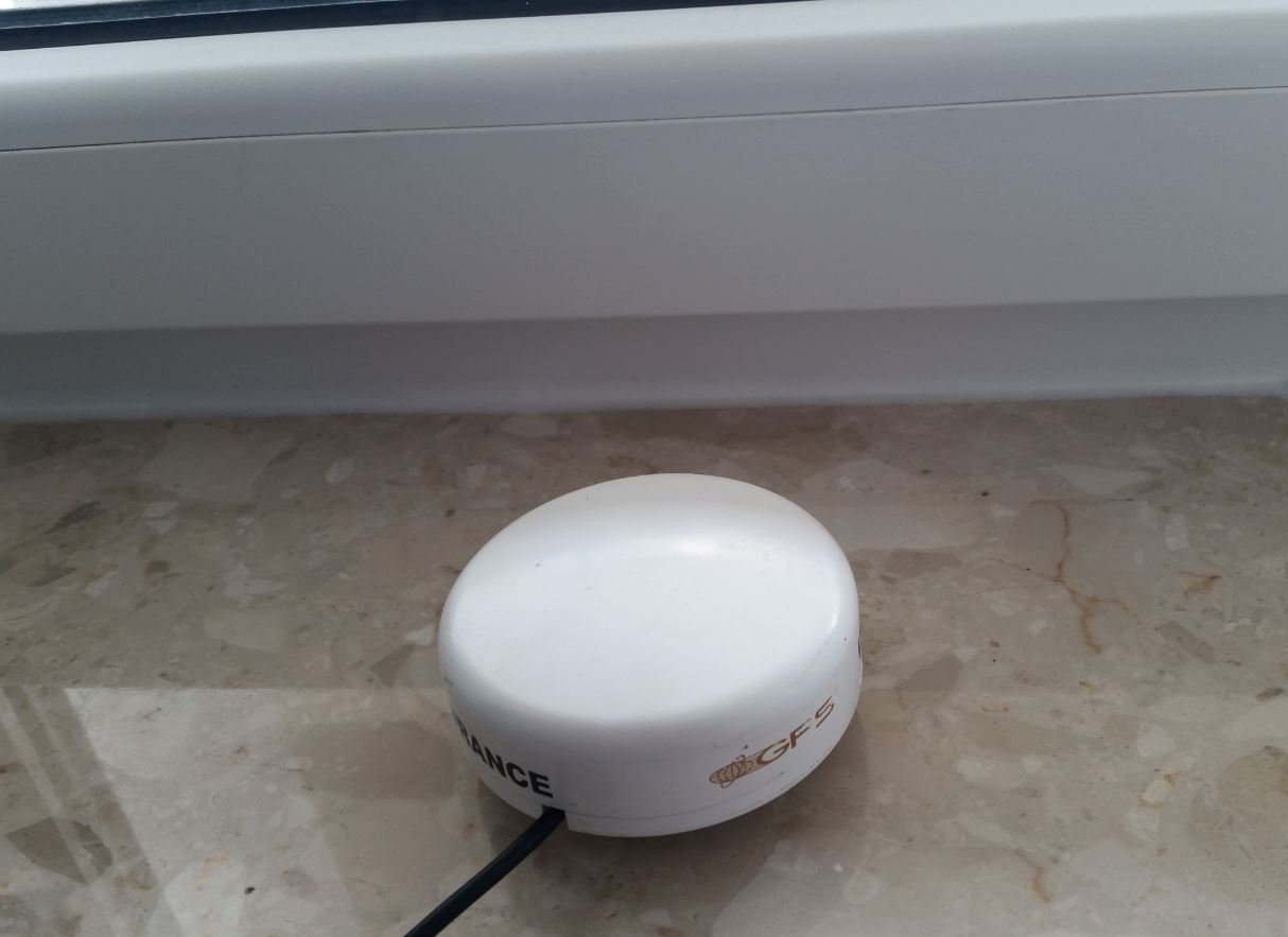

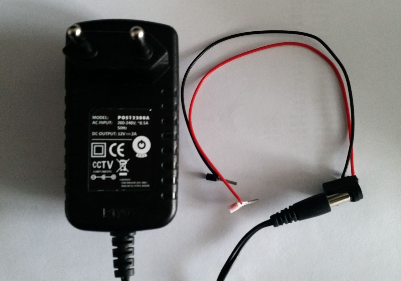

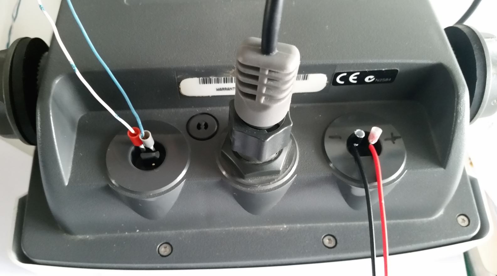

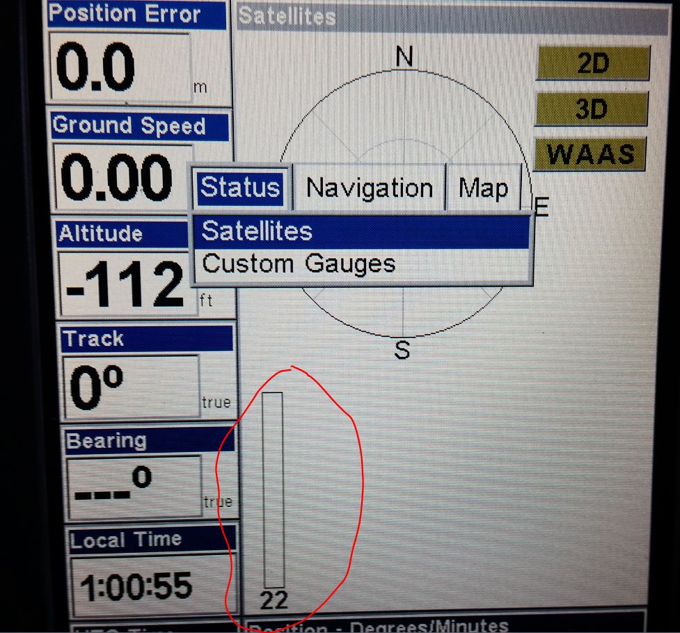

Gorąca dyskusja zobligowała mnie do wykonania drobnego eksperymentu.
Na początek - nie trzeba wcale dźwigać akumulatora w celu uruchomienia GPSa w domu!
Wystarczy zasilacz 12V dc 2A, gniazdko i dwa kabelki.
2na_balkonie_blisko.jpg [ 255.22 KiB | Przeglądane 3532 razy ]
W ten sposób można zasilić tymczasowo nasze urządzenie.
2na_balkonie_blisko_status.jpg [ 95.91 KiB | Przeglądane 3532 razy ]
Te anteny Lowrance nie są mocno zaawansowane technologicznie. Powstały ładnych kilka lat temu...
W związku z tym naprawdę muszą "widzieć niebo".
Każda przeszkoda, nawet szyba okienna powoduje zanik odbieranego sygnału.
Sytuacja nr1:
Antena GPS na oknie, wewnątrz pomieszczenia.
1przy_oknie.jpg [ 70.4 KiB | Przeglądane 3534 razy ]
1przy_oknie_status.jpg [ 203.63 KiB | Przeglądane 3534 razy ]
Brak "fixa".
cdn...

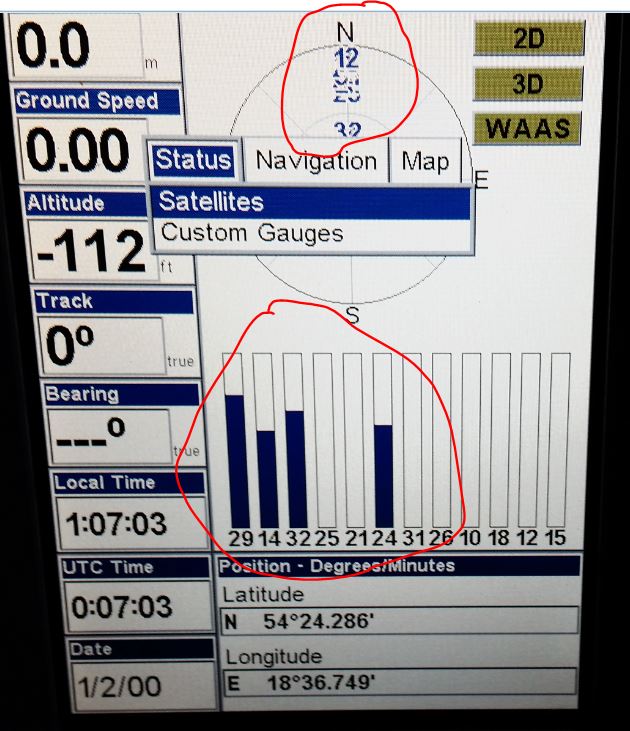

Sytuacja nr2:
Antena GPS na zewnątrz - blisko ścian.
Satelity widoczne, ale brak "fixa".

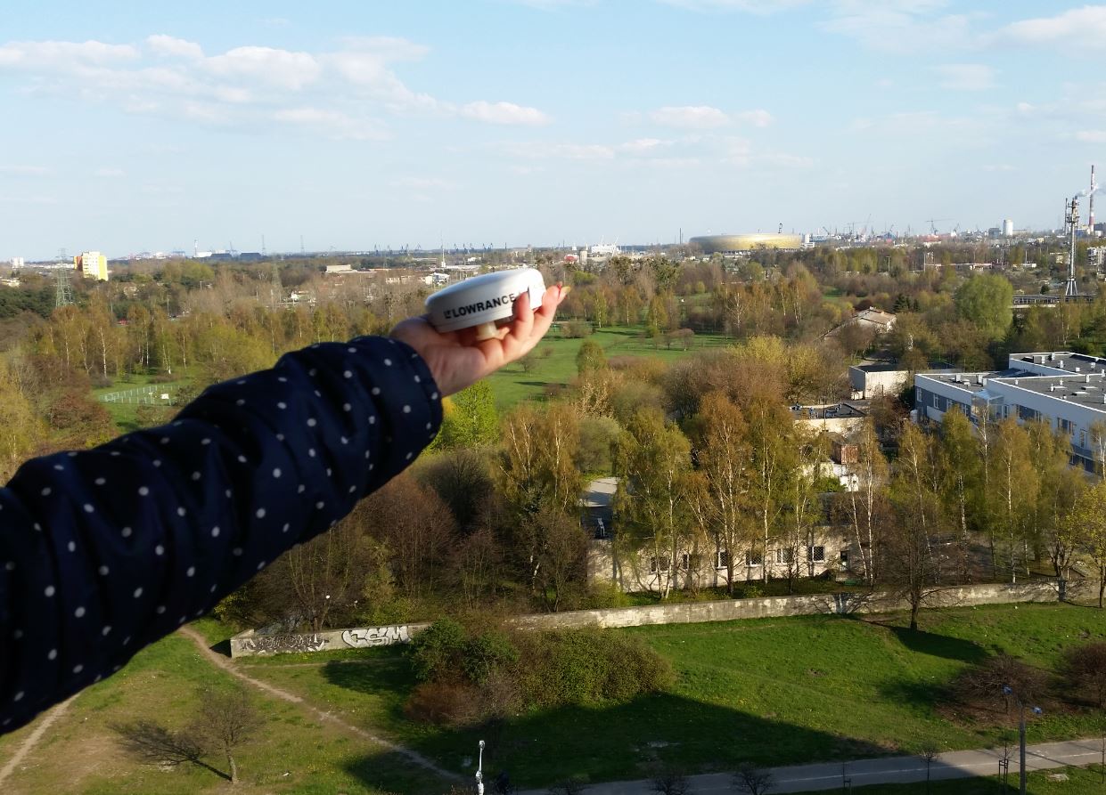

Sytacja nr3:

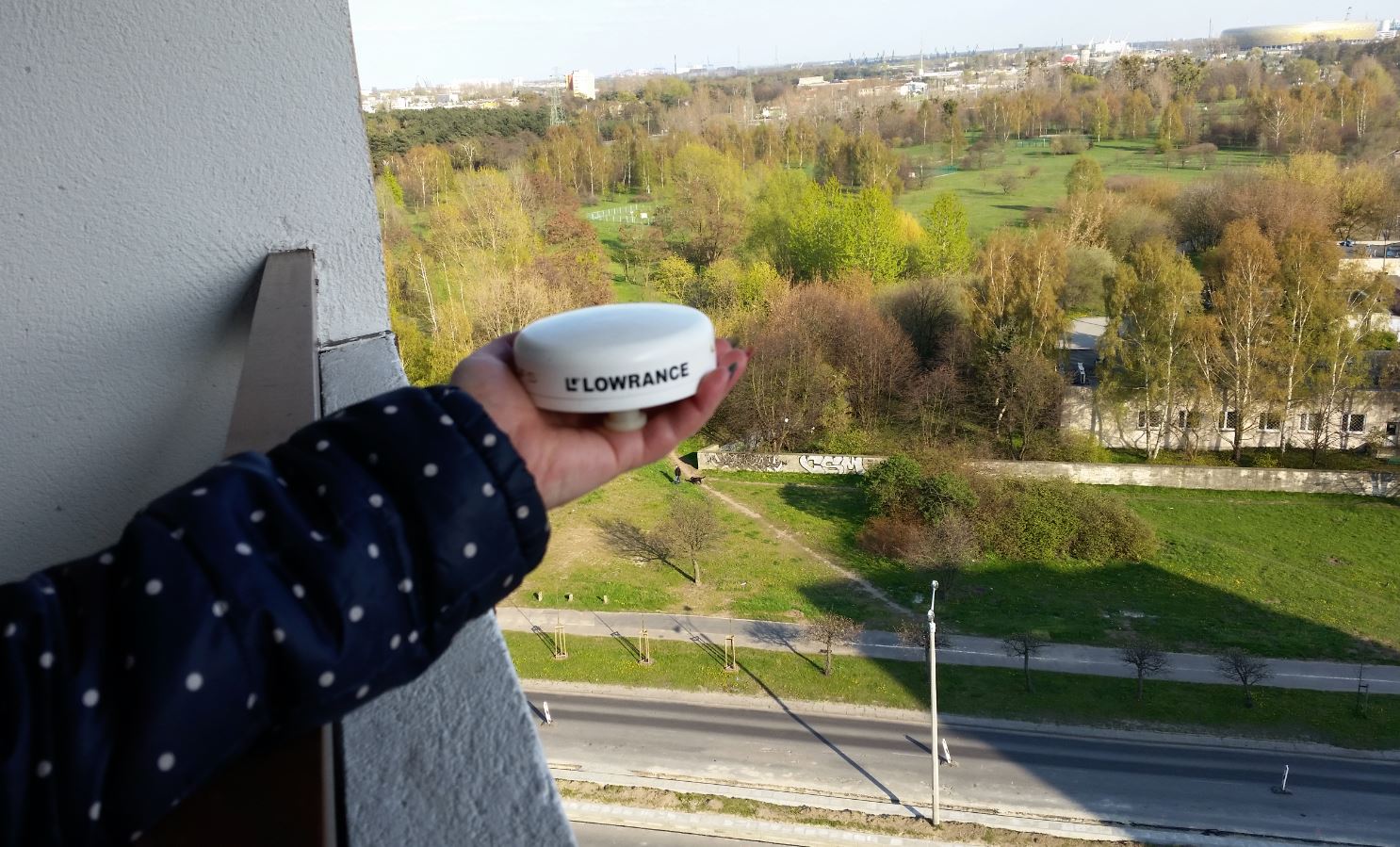

Antena GPS na zewnątrz - jak najdalej (na odległości wyciągnietej ręki).
3na_balkonie_daleko.jpg [ 186.88 KiB | Przeglądane 3532 razy ]
3na_balkonie_daleko_status_szczegoly.jpg [ 115.29 KiB | Przeglądane 3532 razy ]
Pozycja "fix" ustalona ! :D

0_setup_pomiarowy.jpg [ 122.18 KiB | Przeglądane 3534 razy ]
0_zasilanie_12v_dc_2A.jpg [ 111.09 KiB | Przeglądane 3534 razy ]

Tomku, to są twoje foty, pierwsze brak fixsa, drugie jest fix. Dla mnie to są dwie identyczne foty, gdzie Ty na nim tego fixa widzisz. Czy nie pomyłka załączaniu ?
Jest.jpg [ 115.29 KiB | Przeglądane 3518 razy ]
Brak.jpg [ 115.29 KiB | Przeglądane 3518 razy ]

Pisałem przecież, że załączniki się pomieszały...
:rotfl:
Oglądaj w kolejności:
0_setup_pomiarowy
1przy_oknie
1przy_oknie_status
2na_balkonie_blisko
3na_balkonie_daleko

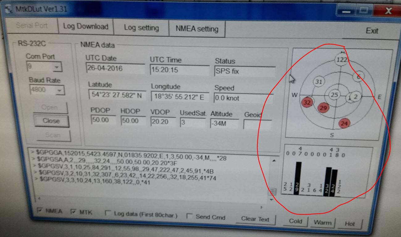

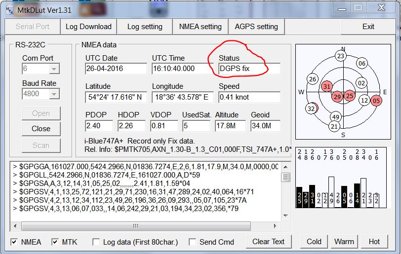

To jeszcze na koniec...

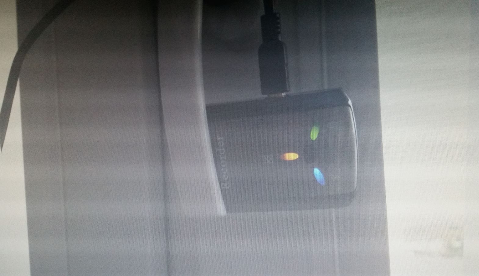

Trochę nowocześniejszy GPS Logger potrafi łapać pozycję nawet w pomieszczeniu. Do tego z dokładnością DGPS!
4_logger_com6_usb_okno.JPG [ 120.96 KiB | Przeglądane 3514 razy ]
3na_balkonie_daleko_status.jpg [ 78.68 KiB | Przeglądane 3506 razy ]
Sorry, powinno być to zdjęcie...
4_logger_okno.JPG [ 149.74 KiB | Przeglądane 3514 razy ]

Dzięki Tomku, teraz to jesteśmy w przysłowiowym domu. Fotka 4_logger_com6.... jest z compa po NMEA ?
PostNapisane: 26 kwi 2016, o 18:53
Podziękował : 411
Cyt. "Ja tu widzę niezły burdel". :lol:
Tak.

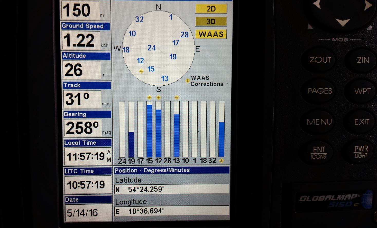

Podziękował : 411
Dobra wiadomość Wacku!
Twój Lowrance oraz dedykowana antena GPS są w pełni sprawne.
Widzi satelity i łapie pozycję bez problemów.
sat.JPG [ 179.63 KiB | Przeglądane 3009 razy ]

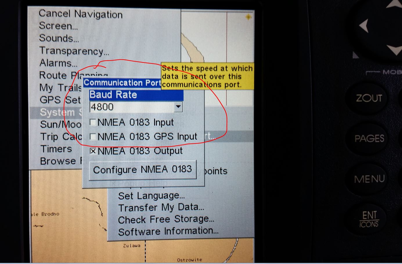

Miałeś nieprawidłowo skonfigurowane urządzenie (System setup).
Powinno być tak:
ustawienia.JPG [ 190.08 KiB | Przeglądane 3009 razy ]
ponieważ nie pobierasz pozycji z innego urządzenia po NMEA, tylko z własnej anteny.

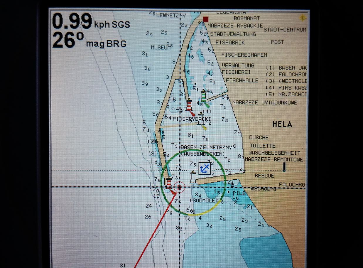

Tak wygląda przykładowy ekran z wyznaczonym kursem w kierunku Helu...
Hel.JPG [ 230.19 KiB | Przeglądane 3009 razy ]
