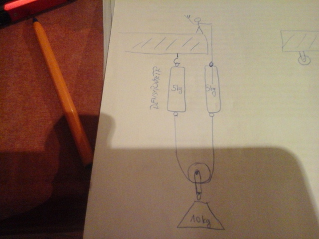

Taka zagadka. Z jaką siłą, ten muskularnie zbudowany gentelmen musi ciągnąć linę, żeby podnieść ciężar?

A teraz z jaka siła musi popracować. Dla ulatwienia wpisalem wynik :)

Ale widzisz to, że ten rysunek nie odpowiada temu co bylo u nas?

PostNapisane: 17 sty 2017, o 02:03
Dobrze narysowałeś - na dole jest 10 kg i na górze 10kg - 2x5kg. Pamiętaj, że nie ciągnęliśmy tej liny łapą /1,5 tony byś nie szarpnął/ tylko pompowaliśmy tirforem który był zaczepiony do tego samego punktu co drugi koniec liny - do haczyka z twojego rysunku, a w naszym wypadku do pętli wokół łoża. Innych punktów zaczepienia niż ta pętla z jednej, a hak spychacza z drugiej nie było - łapami machaliśmy tylko wajchą tirfora.
Ale widzisz, że w jednym przypadku ten sam efekt daje polowe mniejsza przylożona siła?

Przeczytalem do konca. Twierdzisz, że nieruchomy krążek daje zysk siły?

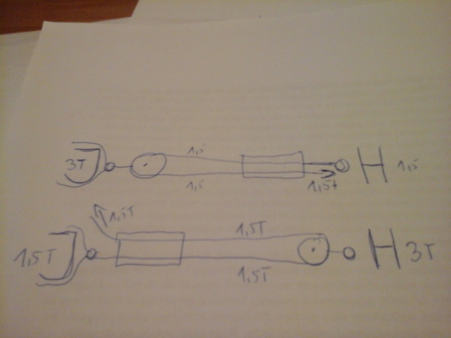

Jeszcze raz wersja z ruchomym bloczkiem raz na spychaczu a raz na jachcie.

No przecież własnie do sań. Może niezrozumienie leży w złejminterpretacji dzialania tirfora.
Lina szła od opasanych sań przez mechanizm tirfora potem dalej na bloczek zapięty na hak spychacza, i koncowka wchodzila w mechanizm tirfora. Teraz przy pomocy wajchy zaczynamy ciągnąć ta końcówkę liny, linę załóżmy z siłą 1,5 tony. Lina przechodzi przez bloczek biegnie do jachtu i ciagnie go z siłą 1,5 tony. Gdyby miedzy bloczkiem a hakiem spychacza umieszczony byl densytometr, zobaczylibyśmy odczyt 3 tony.

Od bloczka ida jakby dwie nogi, każdy z dwu odcinkow liny z jednej i drugiej strony bloczka jest napiety z siłą 1,5 tony w związku z tym hak ciągniety jest przez bloczek z siłą 3 ton. W tym przypadku to na haku mamy "krążek ruchomy". Gdyby zalożyc bloczek przy saniach a tirfor na haku, to jacht bylby ciągniety z siłą 3 tony, przy sile 1,5 tony generowanej przez tirfor

Gdyby miedzy bloczkiem a hakiem umieszczony byl densytometr, zobaczylibyśmy odczyt 3 tony.
Zgadza się. Również 3T byśmy zobaczyli między opasanymi saniami a tirforem jeszcze. A na każdej z lin byśmy zobaczyli tylko po 1,5T. I teraz niezależnie do czego bloczek, a do czego tirfor by był zamocowany to na każdej z lin byłoby tylko po 1,5T...i koniec!

No właśnie że nie. Zobaczylibyśmy tylko 1,5T. Pozostałe 1,5T byśmy widzieli nakońcu tej drugiej liny. Wszystko dlatego że układ sił jest w równowadze. 3T to byśmy zobaczyli między opasanymi saniami a tirforem oraz między uchwytem bloczka a ciągnikiem.
Paweł na milość Boską... Wiem że jest druga w nocy. Mnie to tez bije bo densytometr sluży do pomiaru gestosci nie cieżaru :) :) jeżeli bloczek zaczepiony bylby na tensometrze i przez bloczek przewleklbys linę i na obu koncach liny powiesil dwa wiaderka po dziesięc kilo każde, to jaka wagę pokazalby tensometr?

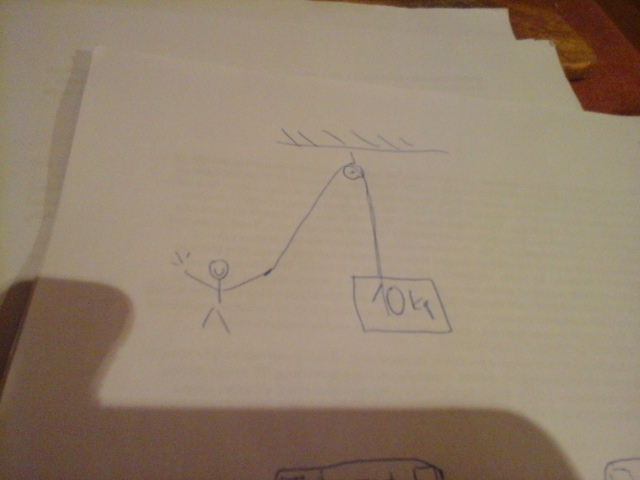

Doprawdy? To jakim cudem gentelmen na tym rysunku utrzymuje ciężar dziesieciokilowy przy użyciu sily 5 kg?

O ile pamietam, to jestes inżynierem... :D
20170117_015644.jpg [ 99.86 KiB | Przeglądane 6122 razy ]

No. I na półkę, na której ten ludzik stoi działa łączna siła 10 kG.
Bo pozostałe, brakujące 5kg dźwiga za tego chłopka podłoga. A tera wyobraź sobie, że ten chłopek i ta podłoga to jedna całość, np.: hak ciągnika, albo lina od sań. Dlatego napisałem, że Kitt w tym konkretnym przypadku napisał najprawdziwszą prawdę, ale nie do końca dla tego konkretnego przypadku. I poza tym, widziałem żeś siem wzionłeś i walłeś ale domyśliłem siem o co Ci kaman, więc do pełni szczęścia dla tego przypadku bardziej odpowiedni będzie dynamometr zamiast tensometru.
a jak stanie na innej polce, piętro wyżej?

Ale wlaśnie chlopek i podłoga nie są jednością. Już tyle razy tlumaczylem i rysowalem jak bylo naprawde, że po raz kolejny mi sie nie chce. Gdyby zamiast tych dziesieciu kilogramow byl jacht, uwierzylbys, że tirfor zamiast chłopka ciągnąc z siłą 1,5 tony przesuwalby jacht siłą trzech ton?

Żadnej różnicy nie byłoby w siłach działających na bom i łódkę. Tylko trzymający linę się w jednym przypadku bardziej spoci.
Rozważ taki przykład.
Masz talię bomu z knagą szczękową. Gdy już lina jest zapięta w tej knadze, to która siła jest większa: działająca na bom, czy działająca na jacht.
A jak się talię odwróci, to co się zmieni?

Sajmon napisał(a):
I jeszcze jedno czy twierdzisz, że nie byloby różnicy gdyby w malej łodce zrobić talię z jednym bloczkiem raz przy noku bomu ilina od wózka przez bloczek do ręki, a drugi raz bloczek nawózku lina na stale do noku przez bloczek i do ręki?
Ja mogę tak twierdzić, pod warunkami: bloczek na noku bomu a Ty czymiesz talię "będąc jednością" z wózkiem, a w drugim przypadku gdy czymiesz tę talię i jesteś "jednością" z nokiem bomu. Wtedy to będzie tak samo jak w wałkowanym temacie. Ufff
Pozdrawiam - Paweł Dąbrowski
Ostatnio edytowano 17 sty 2017, o 03:21 przez Ognisty Szkwał, łącznie edytowano 1 raz
PostNapisane: 17 sty 2017, o 03:21
Posty: 3405
Podziękował : 256
Otrzymał podziękowań: 1141
:) no to zapraszam na przeszkolenie! Może do Insa?
A to że trzymajacy sie spoci bardziej, to coż to może oznaczac? Czyź nie tyle że do zrownoważenia układu potrzeba raz mniejszej, raz większej siły?
Powtorzysz jeszcze raz po zastanowieniu, że nie byloby żadnej róźnicy w dzialajacych silach? Dla ulatwienia dodam że raz na nok, a raz na wózek dwukrotnie wzrasta sila od liny talii.
Ognisty Szkwał napisał(a):
Wtedy to nie bedzie talia tylko bom przywiazany postronkiem

Ech, zasady Newtona się kłaniają. Nie chcesz wierzyć, to nie wierz. Napisz bzdury w książce, to będą cię w memach cytować.
Nie chce mi się tłumaczyć...
No dobrze rozważam.
Lina na stale przywiazana do szekli w podlodze, idzie przez bloczek na naku bomu i dalej do knagi.
Powiedzmy, że teraz miedzy bloczkiem a bomem siła wynosi 50 kg. Żeby sie nie bawic w funkcje trygonometryczne umówmy sie że szekla i knaga sa tuż kolo siebie. W tym przypadku lina ciągnie szeklę w podlodze z silą 25 kg i knagę z taka sama siłą. Teraz zamieniamy polożenie bloczka na podlogę lina na stale do bomu. Przy tym samym kursie polożeniu bomu itd wiemy, że na nok bomu dziala sila 50 kg. Lina przechodzi przez bloczek w podlodze i biegnie do knagi najlepiej w pobliżu noku, gdzies na bomie. Dla zrownoważenia sily 50 kg od bomu, w takim ukladzie knaga przenosi obciążenie rownież 50 kg. Natomiast szekla w podlodze musi przyjać obciażenie 100 kg z jaka ciągnie ją bloczek. W pewnym uproszczeniu można powiedziec, że w zależnosci od miejsca polożenia bloczka, szotmen musi dźwignąć albo 25, albo 50 kg.... Jakies wnioski? ;)
Zasady newtona plus maszyny proste. Wysil sie trochę. Dajcie punkt podparcia a podniose polonusa. Mowi ci to coś? :) :) ;)
