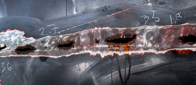

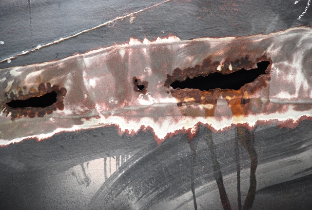

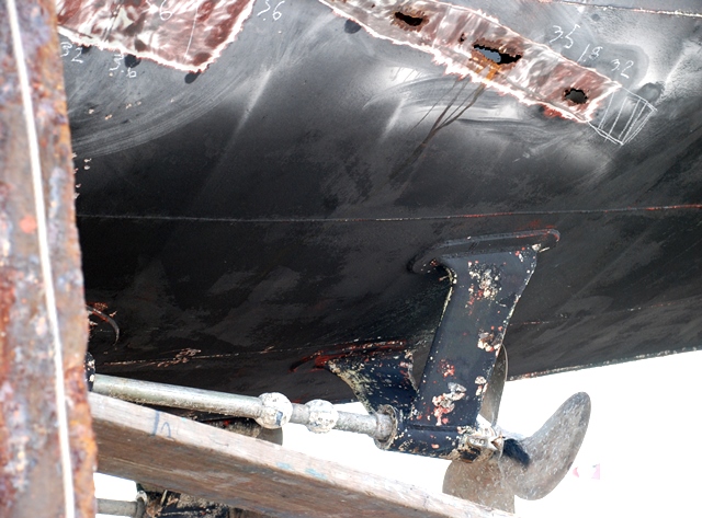

No proszę! Uważałem Moniię za zdecydowaną racjonalistkę, a tu wyszło szydło z worka: "Czucie i wiara silniej mówi do mnie, niż mędrca szkiełko i oko".
Romantyczka, panie, romantyczka. :D
Parę lat temu stałem pływającą karocą Jaśnie Pana w English Harbour (Antigua, gdyby ktoś nie wiedział). Któregoś dnia przypłynął Amerykaniec swoim stalowym jachtem (ok. 60 stóp). Jacht wyglądał dobrze, ale właściciel postanowił go odmalować, bo lakier był leciutko znieświeżony.
W stoczni chłopaki wyciągnęli to to na kobyłki i ruszyli do ataku szlifierką.
No i po pierwszym dotknięciu - szlifierka wpadła do środka, bo pod lakierem było tak:

Moniia napisał(a):
Ten duży zbiornik testowy zwany dla niepoznaki oceanem jest znacznie lepszy niż jakikolwiek surveyor.
Amerykaniec przypłynął z Bostonu, więc do testowania miał ponad 2000 mil.
Jak zobaczył, co się dzieje - romantyzm mu przeszedł. Radykalnie. Zawołał grzecznie surveyera, który zbadał kadłub czujnikiem i wyrysował mu wszędzie ile jeszcze milimetrów (albo ułamków milimetra) blachy mu zostało.
A maszty na "Pogorii"? Wygląd - bjutiful, a w rzeczywistości trzymały sie na lakierze. A kadłub "Pogorii"? Poszła na tygodniowy remont do stoczni, a po zbadaniu okazało się, że zbiorniki (pardąs) gówna mają zewnętrzne ścianki w postaci burty. No i przez dwadzieścia parę lat gówienko żarło, żarło, aż przeżarło burtę. A burta z zewnątrz wyglądała tak pięknie.
Seba, wyjście podwięzi niczego Cię nie nauczyło? Przestań się bawić w romantyzm. Znajdź dobrego surveyera, zapytaj, ile to kosztuje. Zafunduję Ci to badanie!
Nie chcę w przyszłości opowiadać jakiego to miałem fajnego kumpla, ale, niestety, wpieprzyły go rekiny. :evil:
