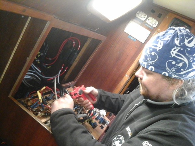

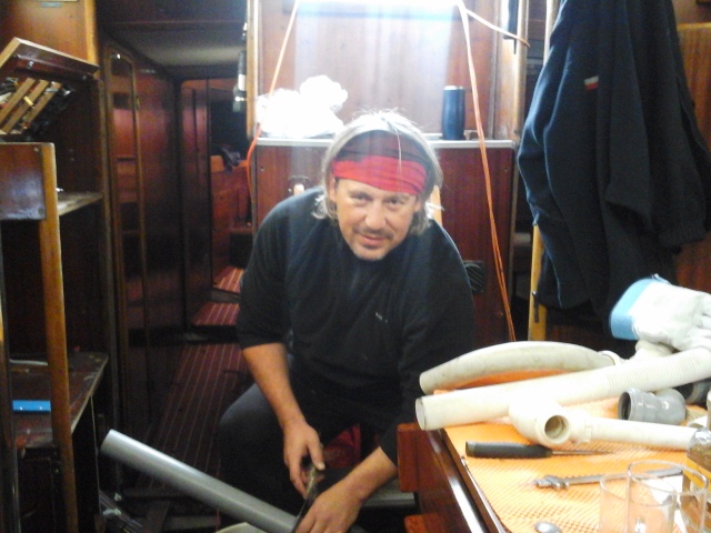

Noooo, dzisiaj aż furkotało od roboty na jachcie. Janusz z Marcinem prowadzili prace archeologiczno-górnicze przy odkopywanio-podkopywaniu Poldka, z myślą o wsunięciu konstrukcji unoszącej jacht w kosmos, Basia fedrowała, że hej. W przerwach podziwialiśmy pływanie synchroniczne wielorybków. Uzyskaliśmy bogatą kolekcję zdjęć płetwalowych wywiniętych ogonów...
Seba ruszył z elektryków, kolejne gorące pozdrowienia dla Maara padały co i rusz... ;)
Ja się doktoryzuję z instalacji wodnych, bo chłopcy z Bazy Sokołowskiej zutylizowali spalili nasz syfon i odpływy zlewowe. Próbujemy odnaleźć różne różniste rzeczy. Wewnątrz mamy szansę na muzyczkę, a utwór, który najlepiej pasuje do konwencji, to U2 I'm still have not found, what I'm looking for....

Relacja później. Jestem na jachcie brak zasięgu. Elektryka ogarnięta. Silnik w weekend. Stop. Pozdrawiam.

Ja to co potrafiłem, albo czego Seba mnie nauczył, to udzielałem się przy pomocy z okablowaniem, a w tle, zregenerowałem, źle powiedziane - zrekonstruowałem instalację rozprowadzającą do webasto, zrewitalizowałem jachtowy kibelek morski (działa jak nowy), zasilikonowałem na wszelki wypadek wszystkie, choć podciekało tylko jedno okienko w messie. Staram się teź zarządzać, porządkiem i estetyką, bo o wiele lepiej i wydajniej pracuje się w uporządkowanej przestrzeni. Basia jest dzielna niesłychanie! Bez względu na pogodę przynosi nam co dzień termosy z obiadem! Tyle tylko, że wczoraj dostała obstawę, bo kierownik bazy stwierdził, że w taką oogodę, nie wypuści jej na pewną zagładę ;)

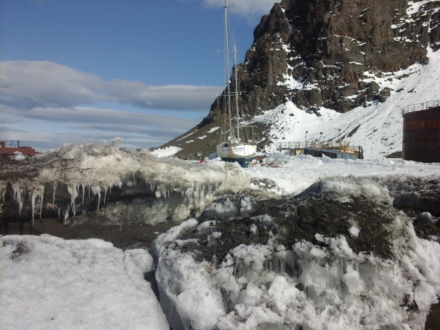

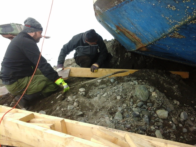

Ok wywołany do tablicy w skrócie opiszę co robimy aby te parę ton wyrwać z ziemi .
Wiadomo że kil jest cały zasypany miejscową glebą w którą w okresie lata (zeszłego) naciekała woda .przyszła jesień i zima i - 40 stopni i to trochę stwardniało .
Aby jacht podnieść i zamontować pod nim już gotowe przygotowane tu na miejscu łożo-sanie musimy podnieść bez dźwigu kadłub o .. 1,3 metra .
W tym celu zbudowaliśmy dodatkowe podpory i za pomocą hydraulicznych podnośników 15 i 20. tonowych chcemy po centymetrach wyciągać jacht z ziemi .
Aby też je (te podpory) wsunać pod jacht przez dwa dni rozkuwaliśmy glebę młotowiertarką i łomem .
Po zamontowaniu wszystkiego była próba i ... 35 ton udźwigu miażdży drewno a jacht drgnął .... 2 cm .
Teraz okuwamy (przecie jam Kowal) końce stalą - drewno tylko stanowi wypełnienie .
Alternatywą będzie uruchomienie nagrzewnic olejowych do rozgrzania gruntu ...
Następna relacja w poniedziałek
