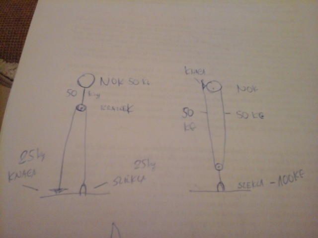

Proszę uprzejmie
Tyle że d rugim przypadku knaga nie moglaby byc na bomie ale tak żeby byla w polożeniu zachowujacym rownoleglosc lin (dla uproszczenia, żeby nie przerabiac jeszcze trygonometrii)
20170117_035919.jpg [ 78.12 KiB | Przeglądane 5816 razy ]

Prawa strona rysunku - wszystko na pół i lewa strona będzie się równała prawej, albo przy bomie dopisać 100kg i też się będzie zgadzało ;) .

Ognisty Szkwał napisał(a):
Sajmon napisał(a):
Dla zrownoważenia sily 50 kg od bomu, w takim ukladzie knaga przenosi obciążenie rownież 50 kg. Natomiast szekla w podlodze musi przyjać obciażenie 100 kg z jaka ciągnie ją bloczek.
Nie. W takim układzie bom przez knagę przenosi na jedną talię obciążenie 25kg a przez zamocowanie końca tali do bomu druge 25kg na drugą talię (chłopek i półka na której stoi). Pierwsza talia z drugą działają na bloczek 2 x 25kg, więc uchwyt bloczka próbuje wyrwać się z podłogi z siłą 50kg. Co należało udowodnić dla układu będącego w równowadze.
Pawel prosze Cię...Wyśpij się
Pawelku slonce sila jaka generuje bom to 50 kg. Nadążasz?
Żeby ja zrownoważyć potrzebna jest sila... Brawo 50 kg!
Po prawej lina jest na stale przy bomie idzie w doł przechodzi przez bloczek i wraca do knagi. (Nie za długie zdanie? ;) ) Fragment liny od bomu do bloczka napiety jest sila 50 kg (ne za szybko?)
Fragment liny od bloczka do knaginapiety jest sila 50 kg.
No już nie zgaduj - bloczek ciagnie szekle w podlodze z siłą 100 kg
Tomek Sosin - +48 724 334 721

Pawel... Przesylam rysunek. Czy zgadzasz sie znim?
20170117_045731.jpg [ 79.97 KiB | Przeglądane 5834 razy ]

Tak. I nawet pójdę o krok dalej. Obróć ten rysunek do góry nogami i teraz napisz przy ciężarkach po 25, bo te dwa ciężarki jakby połączył to będzie nasz bom z 50kg. Jeśli 2 x 10kg zmieniłem Ci na 2 x 25kg, to tam gdzie napisałeś za strzałką 20kg wciąż będziesz miał 100kg czy może jednak 50?
Pozdrawiam - Paweł Dąbrowski

No to odwroc rysunek do gory nogami. Tam gdzie 20 kg to jest szekla z bloczkiem. Sila wiatru powoduje że bom ciagnie z silą 10kg zrownoważuc go może, tak by stal w miejscu sila 10 kg z drugiej strony bloczka. Zaryzykuj i wstaw zamiast 10 kg piećdziesiąt ze starego przykladu.

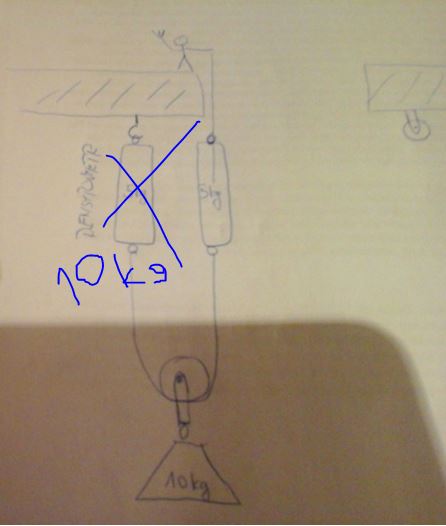

Tomku wyobraź sobie (nie zamieszczam rysunków bo klepię w smartfona) taką sytuację:
Masz nieruchomo zawieszony bloczek nad głową. Na jednym końcu liny ciężarek 10 kg. Na drugim by to zrównoważyć musisz powieść ciężarek o takiej samej masie. Dotąd Twoje rozumowanie jest prawidłowe. Na siebie ciężary dzięki zbloczu działają siłą wzajemnie siłami 981N. Jak są skierowane zwoty tych 2 sił? Obydwie dzięki zbloczu pionowo w dół. A jaka siłą działa na punkt mocowania zblocza? No właśnie 2x 981N bo wiszą 2 ciężarki. Tak łącznie na linie wisi 20kg co daje 1962N siły przyłoźonej do mocowania bloczka. :) I nas właśnie w tym układzie interesuje siła przyłoźona do mocowania bloczka. Prościej nie potrafię.
Ten układ na prawdę pozwala na dwukrotne zmniejszenie siły potrzebnej do przyciągnięcie czegoś ale zaczepionego do bloku a nie do liny.

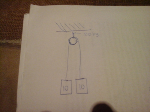

Sajmon, cały czas odnoszę wrażenie, że nie kumasz różnicy między blokiem (krążkiem) stałym a ruchomym.
Blok stały jest tam, gdzie jest punkt odniesienia (podłoga jachtu, ciągnik). Blok ruchomy jest tam, gdzie jest element poruszany (nok bomu, "Polonus" na sankach).
Blok stały to w przybliżeniu dźwignia dwustronna. Blok ruchomy to dźwignia jednostronna (też w przybliżeniu). Resztę doczytaj lub wykoncypuj :)
ndst.JPG [ 26.51 KiB | Przeglądane 5817 razy ]
