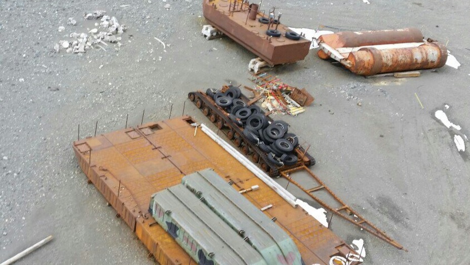

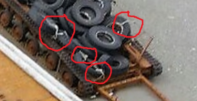

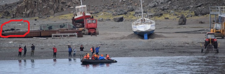

a opony oczywiście zdejmiemy z PTS-a lub ciągnika bo kierownik swoją osobówkę zaparkował na kontynencie ...
Nie wiem, z czego zdejmować opony, ja po prostu widzę ponad 20 opon i nie chce mi się wierzyć, że nie można ich użyć, bo to nówki sztuki walające się na zewnątrz, jako że nieudolne kierownictwo stacji nie potrafiło wsadzić ich pod dach. Opony są tu:

Te opony (zużyte!) już były używane jako odbijacze czy ochraniacze, co widać, bo niektóre są przedziurawione do przeciągnięcia lin.
One tam leżą od prawie roku.

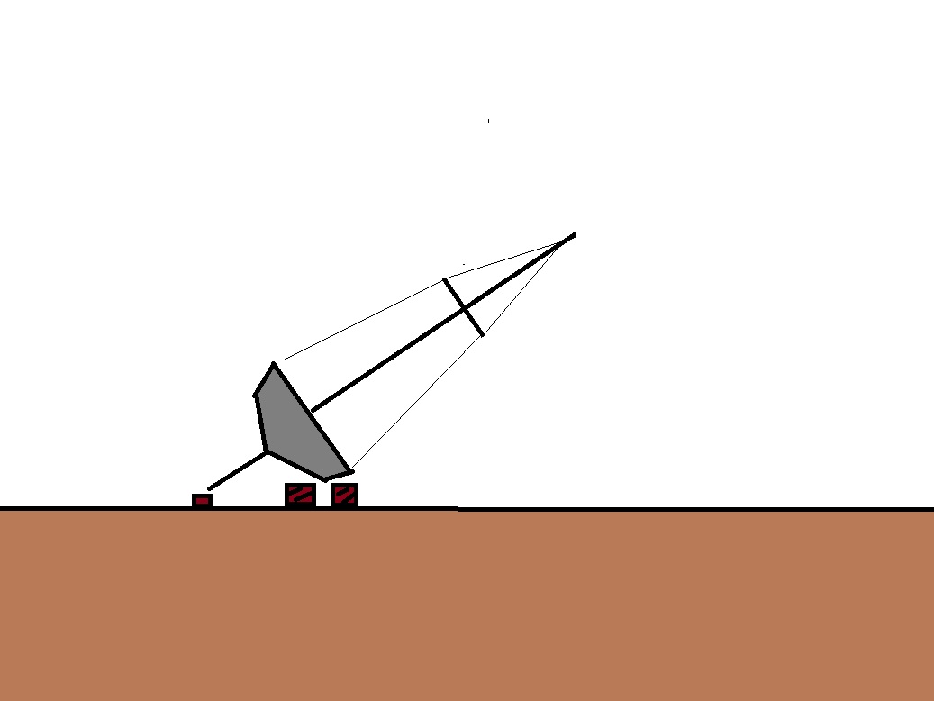

Wiem że siedząc w ciepłym domu przed kompem jest wszystko proste. Jednak jeżeli mogę coś doradzić to powinniście przemyśleć wciąganie jachtu do wody leżącego na zabezpieczonej (kantówkami) burcie i brzegu kila. Wtedy na pewno się nie przewróci bo juz będzie leżał. Może się trochę farby zedrze. Ważne żeby jak napisał Zbieraj nie dopuścić do wywrócenia się łódki.
No to jeszcze podaj sposób bezpiecznego położenia "na bok". Bo czekanie na silny wiatr nie jest IMO właściwą opcją...

Przymocować do burty opony z kantówkami. Podepchnąć spychaczem ziemię. Oprzeć o nia burtę i powoli ściągać z tej jacht oparty o tę hałdę :roll:
