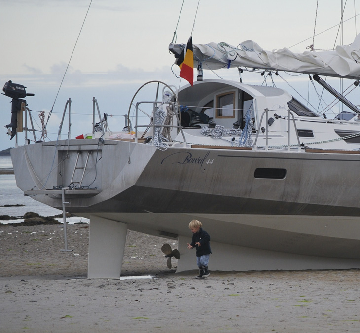

Konstrukcje wygodniejsze do ciągnięcia po piachu:
