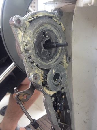

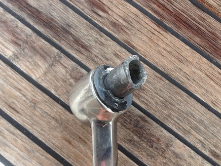

Przed napisaniem relacji z całego rejsu postanowiłem opisać jeden z epizodów.
Po wyjściu z Messolonghi skierowaliśmy dziób naszego dzielnego Floggera w kierunku portu Aghios Nikolaos. Chcieliśmy tam dotrzeć późnym wieczorem, by rano zobaczyć Błękitne Groty i Zatokę Wraku.
Taki był plan, ale okrutne życie po raz kolejny pokrzyżowało nasze plany i….
Prognozy zapowiadały, że jeszcze przez parę godzin będziemy mieli silny wiatr i najprawdopodobniej spotkamy na trasie burze, jednak po konsultacji z załogą wypływaliśmy z portu. Umówiliśmy się, że jeśli będą źle znosić żeglugę, odbiję na północ i po paru godzinach zacumujemy w Astakos.
Po godzinie pytam:
- i co tam, płyniemy dalej na Zakinthos? –
- tak – słyszę w odpowiedzi
No to płyniemy. Po następnej godzinie, znów pytam:
- chyba tak – słyszę w odpowiedzi
W międzyczasie zaczęło nieźle wiać i padać, a pioruny trzaskały, że hohoho.
Głównym zajęciem moim i niedobitków załogi było rozwijanie skrawka genui, który dawał nam zawrotną prędkość 5-6 węzłów i zwijania w momencie ataku szkwałów. Zwijaliśmy wtedy genuę i odpalaliśmy silnik. Za którymś uruchomieniem silnika z wnętrza doszedł nas swąd palonej instalacji.
Tak naprawdę to pierwsza poczuła to Ania.
Szybko rzuciłem okiem na panel sterowania silnikiem:
- cholera jasna, kluczyk w stacyjce nie odbił – zakląłem szpetnie (trochę mniej cenzuralnie, niż tu napisałem, ale może młodzież czyta?)
Szybko cofnąłem kluczyk, ale w przebłysku inteligencji (bardzo rzadko to mi się zdarza, oj bardzo rzadko – ale tym razem się zdarzyło - cud jakiś czy cuś?) nie wyłączyłem silnika.
Silnik uratowany, ale znów szkwał, znów refowanie genui i….
I tak jakoś nieopacznie Andrzej oparł się dupskiem o manetkę, że ta chruuup i się po prostu zepsuła.
Niestety obroty silnika siadły, mało tego wyszplęglił (cholera chciałem fachowo napisać, ale chyba mi niezbyt wyszło) się bieg.
Ostał nam się jeno żagiel, a szkwały jak napie….ły, tak napie…ły.
I wtedy, wtedy najdzielniejsza ze wszystkich facetów na pokładzie Ania, zakasała rękawy i rozebrała obudowę manetki i można było samymi cięgnami wrzucić „naprzód”.
A faceci, miedzy innymi ja, patrzyli z rozdziawionymi gębami jak radzić sobie w kryzysowej sytuacji.
Zuch Ania, zuch nad zuchy, niech nam żyje 100 lat.
Taka Ania to po prostu skarb na pokładzie.
Po jakichś 3 godzinach weszliśmy awaryjnie do portu Poros na Kefallonii………..
Ale to już temat na dalsze opowieści.

Brawo Ania, ale Piotrze! Dowiaduj się, bo ja wiecznie żył nie będę ;)
Zaròwno sprzęgłem, jak i zmianą obrotòw, można w razie awarii manetki, czy cięgła, operować z rufowej kabiny na sterburcie
Też tak kiedyś robilśmy na jakieś GibSea. Tylko trzeba mieć poważną załogę co się umie w głuchy telefon bawić i nie pokręci komend sternika do motorzysty ;)

A to się doczekałam... Kurczę... :oops: Pozostaje mi lśnić w blasku sławy... Czy tam piorunów ;)
Dodam tylko, że wszystko to w baksztagu być miało.. I było.. I porty w zasięgu wzroku.. Więc nie aż tak straszno.. Choć piorunów tylu się nie spodziewałam.. Br.
A czyn o tyle heroiczny, że śrubokrętów płaskich w "bogatej"(podlewam ironią i prośbą do załóg-jak coś utopicie to odkupcie..) skrzynce narzędziowej nie było.. A ostatnia śrubka już nożem się dać nie chciała... I tak to dziesięciogroszówką i paluszkami.. I wiele jeszcze innych zalet mam.. I panienką ciągle jestem ;)
Dobrze wiedzieć.. ale tym razem i tak by się nie udało.. ciała poległych tam wieźliśmy :)
A tu dowód. To ułamało się od tego :)
nie, to nie od tego, tylko od dupska Andrzejowego :D
